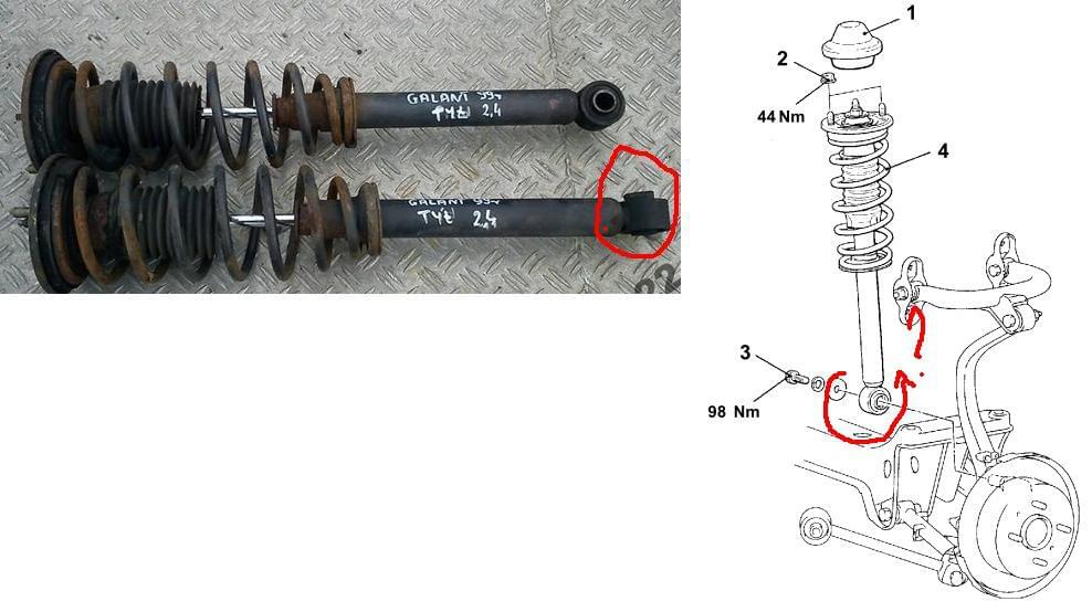

robertdg - 18-07-2017, 22:15
Było już na forum, ale dla przypomnienia i rozjaśnienia:
bialyjayz - 19-07-2017, 09:36
| robertdg napisał/a: | | Było już na forum, ale dla przypomnienia i rozjaśnienia: |
mi od góry pękło ale i tak rysunek wyjaśnia , dzięki
robertdg - 19-07-2017, 19:50
Wiem że od góry, ale mi chodziło konkretniej o pokazanie oględne, bez zwracania uwagi na szczegól ustawienia dolnej tulejki
