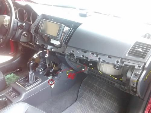

czy jest możliwość demontażu zaznaczonej części bez rozbierania niemal całego tunelu? Chcę dostać się do kabli od zapalniczki (mam zabudowaną wersję schowków).

lurek, Dobierałem się do przedniego gniazda zapalniczki i czeka Cię coś takiego jeśli masz manuala:
plus oczywiście tunel (nie trzeba całkiem go wyciągać, wystarczy odkręcić), w automacie tylko musisz ściągnąć mieszek przy zmieniaku i wyciągasz zapalniczkę..
Żeby zdemontować to co zaznaczyłeś trzeba odkręcić śrubkę którą zaznaczyłem na czerwono, a żeby się do niej dobrać, to trzeba wyciągnąć panel z pokrętłami od klimy, a do niego dostaniesz się ściągając to wszystko co widać na zdjęciu :/ (Przynajmniej według mojej wiedzy)

kurde trochę lipnie, chciałbym dostać się do tego miejsca i poprowadzić dodatkowe gniazdko tak aby przyczepić je po zewnętrznej stronie tego samego plastiku który muszę zdemontować. Kabel można puścić wgłąb i w miejscu gdzie plastikowa obudowa styka się z podłogą jest przerwa mniej więcej wielkości palca, w sam raz aby puścić tamtędy przewód. Ale nie uśmiecha mi się demontaż całego tunelu a tym bardziej panelu od klimy i listw ozdobnych :/

potrzebuję zamontować złodziejkę na 2 dodatkowe gniazdka, jedno na potrzeby kamerki, drugie w zapasie. Jako, że może niejasno opisuję dodam zdjęcie (pozwoliłem sobie wykorzystać od Hugio)
Na czerwono kabel do gniazdka (przerywany znaczy wewnątrz), na żółto kabel od kamery który już poprowadziłem.
