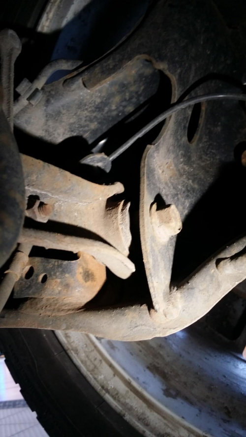

arielzet - 28-08-2017, 16:43
Temat postu: [CY8A 2.0DID] Jak się nazywa fachowo ta część?
Witam,
na przeglądzie zwrócono mi uwagę abym wziął pod uwagę wymianę tulei przy tym wahaczu z tylnym zawieszeniu - foto w załączniku.
Może mi ktoś podrzucić jak to się fachowo nazywa ta tuleja abym mógł szukać po serwisach aukcyjnych. Czy jest dostepna sama tuleja czy trzeba cały wahacz kupywać?
Czy przy wymianie tego elementu jest dużo roboty i czy trzeba sprawdzić zbieżność po wymianie.
Może ktoś ma namiary na te części? Byłoby fajnie na oryginał. Jaka cena tego elementu
Pozdrawiam i liczę na pomoc
tomusn - 28-08-2017, 18:46
https://tedgum.pl/katalog/44/301/7646
marecki338 - 28-08-2017, 21:31
wydaje mi sie ze to ta tuleja
https://e-katalog.intercars.com.pl/#/produkty/3316303014341-J55011AYMT-silentblock-wahacza-tyl.html
arielzet - 29-08-2017, 11:09
Dzięki za podrzucenie linków. Powiedźcie mi tylko czy warto zainwestować w samą tuleje i ją podmienić (wybić z oryginalnego wahacza) bo jakby nie patrzeć groszowe sprawy takiej tuleji z linków ale dostałem info że w oryginale nie występuje sama tuleja jako element wymienny tylko jako cały wahacz (tu niestety koszt już 3 cyfrowy). Więc rodzi się pytanie jak z żywotnością takiej tuleji? Wymieniał ktoś ten element? Pozdrawiam
