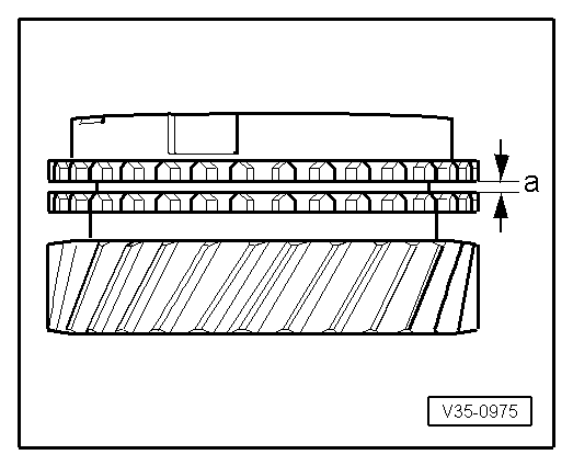

willus napisał/a:
na zimnym zawsze 2 zgrzytnie. Synchronizatory wykluczam,
Czy na pewno ? widziałes nowy synchronizator ? ja sie przekonałem nowy synchronizator po przebiegu kilku tyś km nie więcej niż 5 był w gorszym stanie niz uzywany wcześniej, sama wymiana synchronizatorów czasem mało pomaga trzeba zwrócić uwage na koła żebate i stozki współpracujące z synchronizatorami
Marcino - 04-11-2016, 17:46
milo napisał/a:
Dokładnie, musi być szczelna... tzw "wear gap" tzn miejsce aby zużywajacy się synchrionizator mógł się wsuwać po stożku.
[ Dodano: 04-11-2016, 17:47 ]
Zniszczone zaokrąglone ząbki mogą powodować haczenie przy wrzucaniu biegów...
