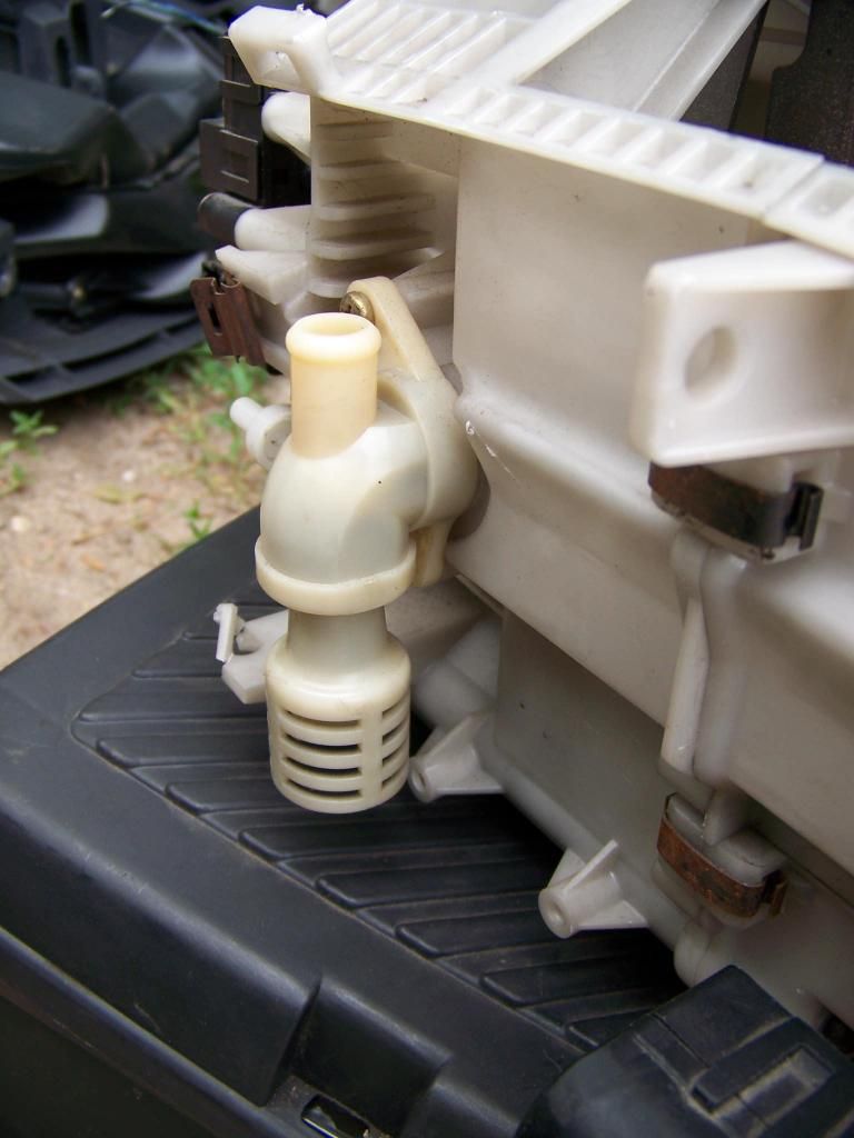

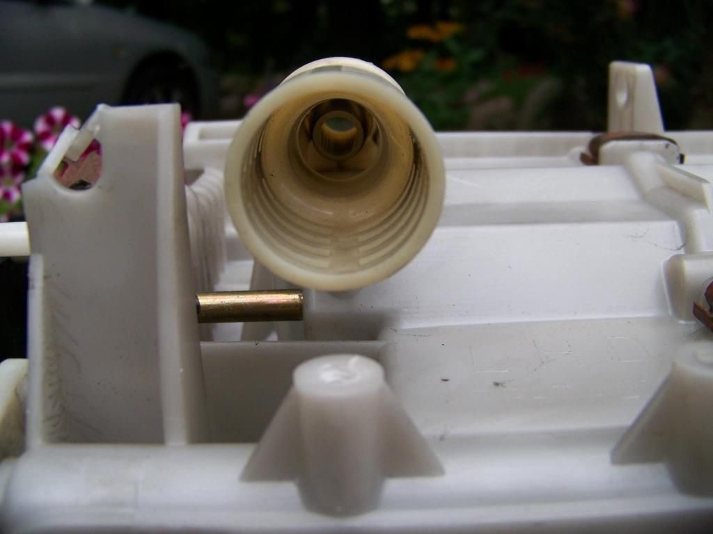

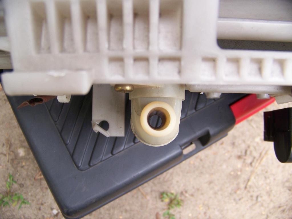

Zerknij kiedyś na gwizdek - jest tak robiony że powietrze dmucha w dół i wciąga powietrze z rurki. Czujnik w puszkach jest pod nagrzewnicą chyba po to żeby climatronik wiedział kiedy będzie mógł dmuchać na maxa gorącem zimą... mam puszki na wierzchu, jutro zrobię fotki gwizdka.
[ Dodano: 14-07-2013, 09:50 ]
Zrobiłem zdjęcia "gwizdka"
Puszka jest włożona tak jak na zdjęciu... rurkę nakłada się na górę beżowego kolanka:
Widok od strony rurki
i od dołu:
Jak widać na ostatnim zdjęciu powietrze które wylatuje przez kolanko tworzy podciśnienie w rurce przez co powietrze jest przez nią wciągane :)
