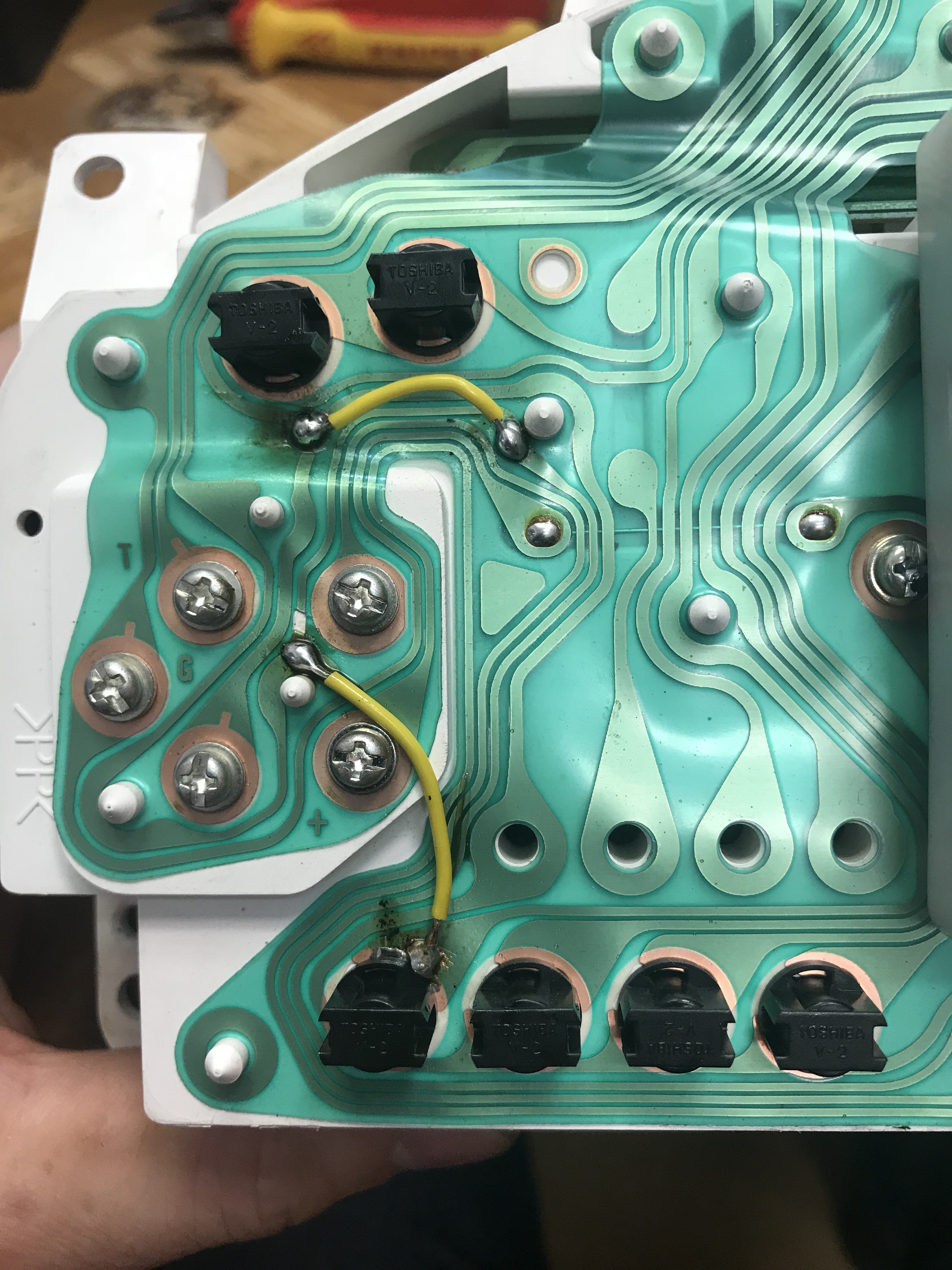

Problem z zegarami HC. Po swapie okazało się ze niemiec przerabiał je i najprawdopodobniej to one uszkodziły alternator. Alternator ładuje normalnie natomiast pobór prądu ma postoju jest zbyt duży. Niemiec przerobił te zegary w taki sposób: . Czy usuwając te jego rzeźbę przerabiając zgodnie z wzorem Krzyżaka z v6 do v6 powinno działać normalnie.
[ Dodano: 04-04-2021, 18:06 ]
Zegary przerobione według wzoru krzyżaka tak to wygląda i wszystkie kontrolki działają :D
jacek11 - 04-04-2021, 22:23
Co z przebiegiem ?
savagger995 - 05-04-2021, 09:20
Wpisany większy przebieg niż w rzeczywistości podczas przeglądu z zegarow hc.
