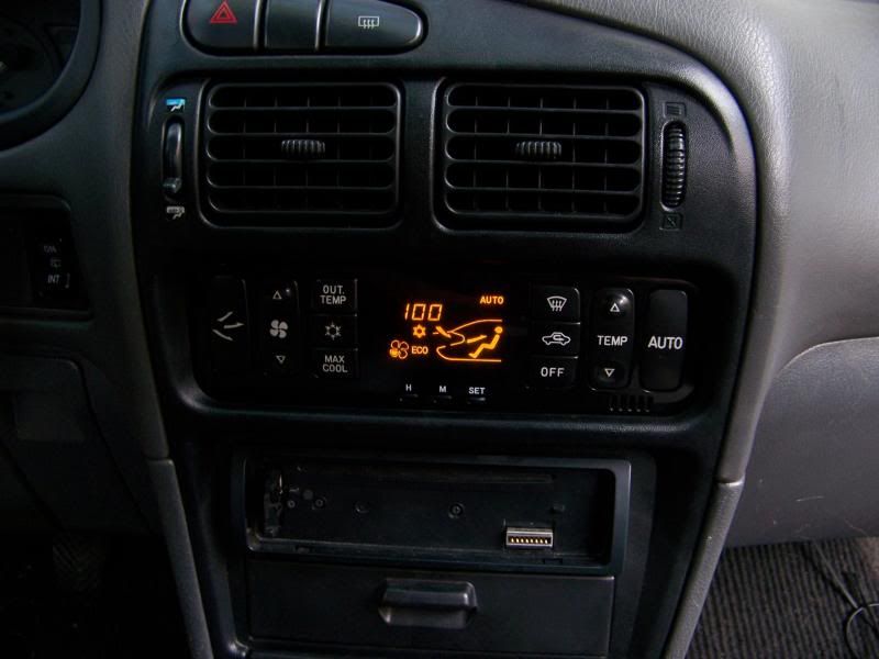

KsiadzRobak - 23-12-2014, 08:18
85* :) - to wnętrze auta czy piekarnika? :)
(pewnie o farenhajty chodzi...)
Hugo - 23-12-2014, 20:50
Raczej. W Mirage masz 100 stopni, to już się pewnie krew gotuje w żyłach :D
