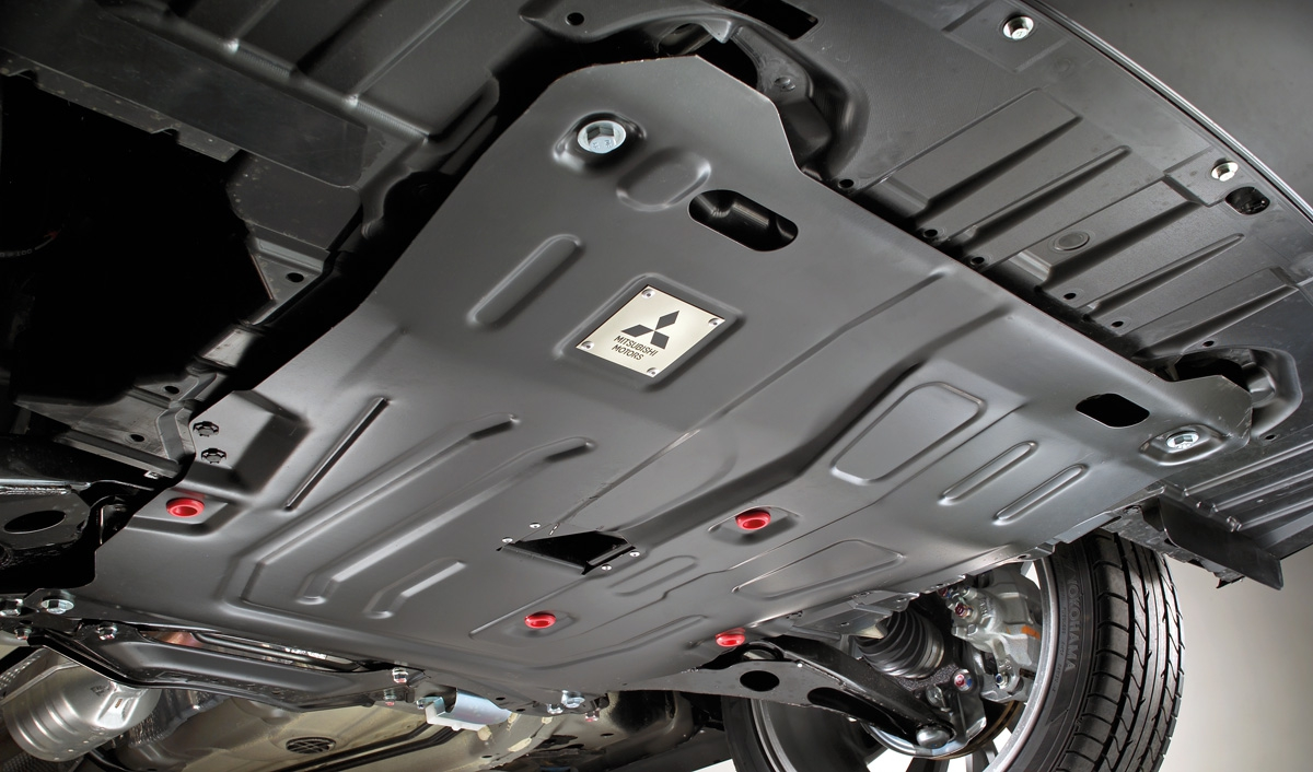

Mam trochę kilometrów na sobą na zawieszeniu KW w najwyższej możliwej pozycji i powiem wam nie jest lekko. Wydaje mi się że plastikowa osłona silnika jest za nisko osadzona, wyszło mi że mam 9cm prześwitu od niej. Gdzie np przedni zderzak wychodzi 13-14cm i wydaje się że bez osłony był by to prześwit auta.
Dzięki tej osłonie, mocno nabieram dystansu do wszelakich nierówności asfaltu.
Mocno zastanawiam się nad metalową, pytanie czy jest podobnie wyprofilowana jak ta plastikowa?

| mouseman napisał/a: | | Mocno zastanawiam się nad metalową, pytanie czy jest podobnie wyprofilowana jak ta plastikowa? |
Oryginalna jest dość dobrze wyprofilowana, ale jednak prześwit będzie mniejszy, niż przy plastiku:
Taki aftermarket na oko jeszcze więcej zabierze:
Widziałem jeszcze kiedyś wersję z aluminium, bo wiadomo waga robi swoje, ale tam to też nie było jakoś super wyprofilowane.

| HUGIO napisał/a: | | Oryginalna jest dość dobrze wyprofilowana, ale jednak prześwit będzie mniejszy, niż przy plastiku: |
Patrząc na zdjęcie to wygląda płasko przy tej plastikowej. Plastikowa ma różne wypustki tak jakby bufor bezpieczeństwa, w metalowej jest w miarę płasko...

| mouseman napisał/a: | | Patrząc na zdjęcie to wygląda płasko przy tej plastikowej. |
Tylko też nie napisałem(zapomniałem), że to są wersje do zwykłego Lancera, nie RA, ale jakiejś dużej różnicy nie powinno być.
Mi się wydaje, że moja plastikowa jest bardziej płasko z autem, ale może to kwestia już lekkiego opadnięcia pozostałych plastików . Zawsze można jeździć bez, u mnie w oryginale jej nie było.
PS. O ile mnie pamięć nie myli, to tyku miał/ma metalową, warto jego podpytać .
