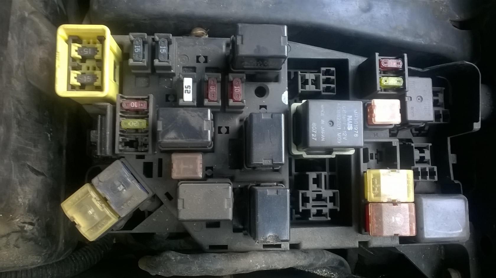

jafo2 - 05-12-2017, 17:29
Mam podobny problem, ale nie wiem czy padła pompka na kontrolkach przygasania nie widzę.
Poza tym wycieraczki od razu się włączają wiec dzieżko zauważyć.
Ponawiam pytanie o bezpiecznik bo kilka osób pytało i nikt nie dał odpowiedzi.
ok znalazłem
dla innych może się przyda
http://images63.fotosik.p...9a052aed094.jpg
