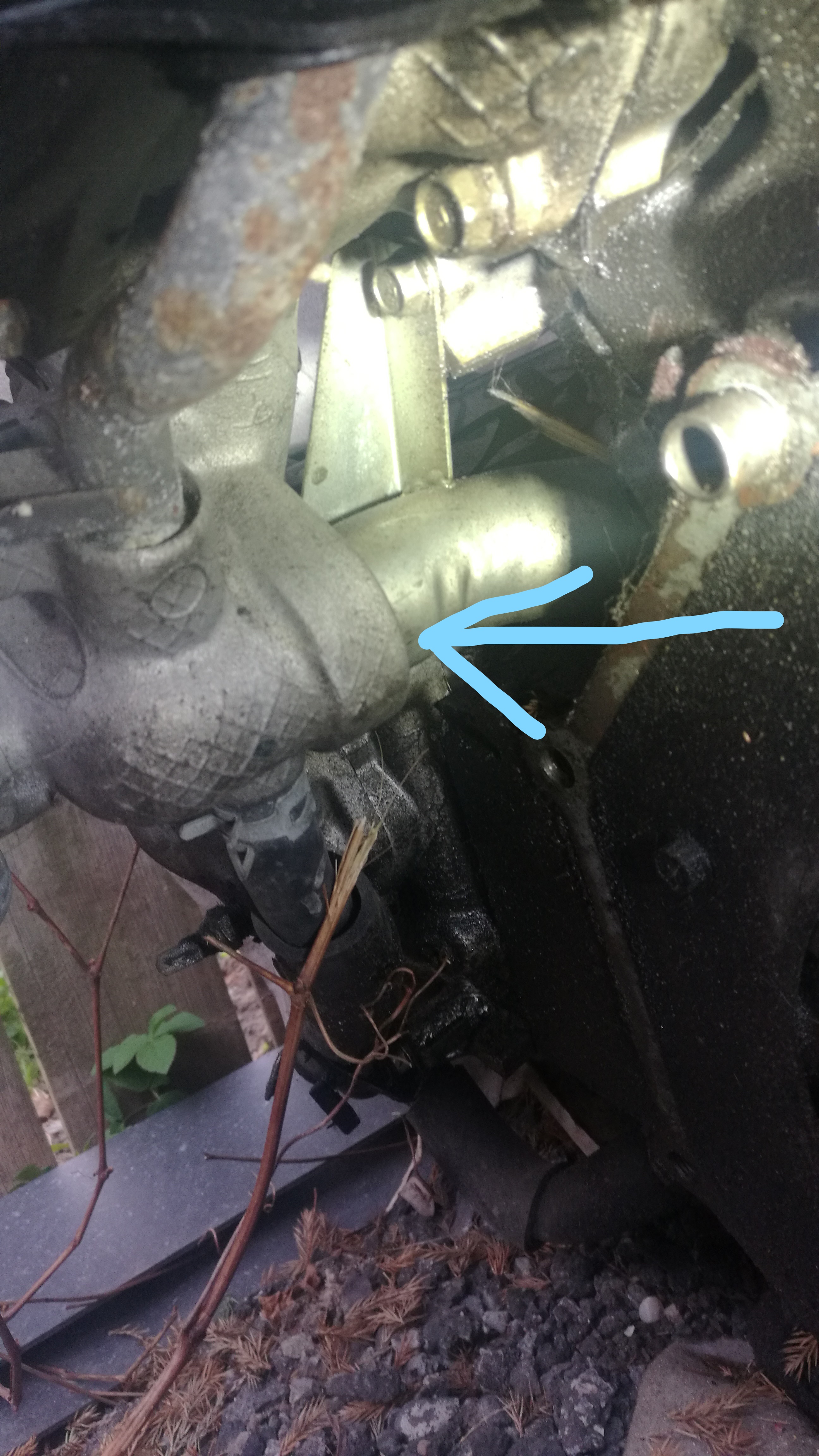

Akuma supido napisał/a:
Rura która wychodzi z bloku pomiędzy rzędami cylindrów trafia do dolnego kolanka rozdzielacza i wtym miejscu kapie
Mi to bardziej pasuje na tą grubą rurkę wychodzącą z bloku niż na "okulary" doprowadzające płyn do węży nagrzewnicy. I zdarzały się już przypadki przegnicia tego kolanka, sądzę, że tutaj może być to samo i bez wymiany kolanka się nie obejdzie.
To jest coś podobnego do tego: https://e-pajero.pl/chlodzenie-silnika/5469-kolanko-rurka-obudowy-termostatu-pajero-3200did-me203848.html
MEMMITS - 16-04-2020, 22:41
Witam walczyłem ostatnio z płynem u siebie w Galu oringi są do dokupienia na allegro albo e-pajero po numerach OE. Numery OE tych małych pod kopułką 2szt. MD030763, a numer OE do rurki pomiędzy głowicami 2szt.MD030764 i proponuje uszczelki do łącznika głowic 2 szt.MD319851.Roboty trochę jest ale kolektora nie trzeba ściągać.Pozdrawiam
Akuma supido - 17-04-2020, 11:09
Jestem przekonany że cieknie w tym miejscu.
[ Dodano: 17-04-2020, 14:41 ]
Na szczęście mam stary silnik na którym mog potrenować .Zdemontowałem rozdzielacz , jest jeden oring duży centralny i dwa mniejsze od rur nagrzewnicy .Kolejny oring na centralnej rurze wchodzącej w blok, Zamówię wszystkie za jednym razem.
Hugo - 17-04-2020, 19:33
Akuma supido, o tej rurce właśnie pisałem.
Krzyzak - 17-04-2020, 21:14
a ja o tych - miejsce jest prawie to samo, warto wszystko wymienić za jednym zamachem
Akuma supido - 27-08-2020, 21:46
Wymieniłem te 4 oringi , kupiłem oryginały w mitsu i dalej ciekło i ciekło. Pół dnia wisiałem nad silnikiem i przez dwa dni miałem konkretne zakwasy. Po takim boju nie myślałem żeby jeszcze raz to wszystko rozbierać wolałem wody dolewać codziennie jednak poprawa sytuacji nastąpiła nieoczekiwanie otóż pojechałem nad może drugim miśkiem outlanderem a galant stał i czekał na mnie. po powrocie zauważyłem że wody ubywa znacznie wolniej tj. jedna dolewka na tydzień a teraz po kolejnym miesiącu nie ubywa prawie wcale. Ot japońska technika sama się naprawiła a tak na serio to nowe oringi się ułożyły i uszczelniły się mułem bo jak inaczej.
