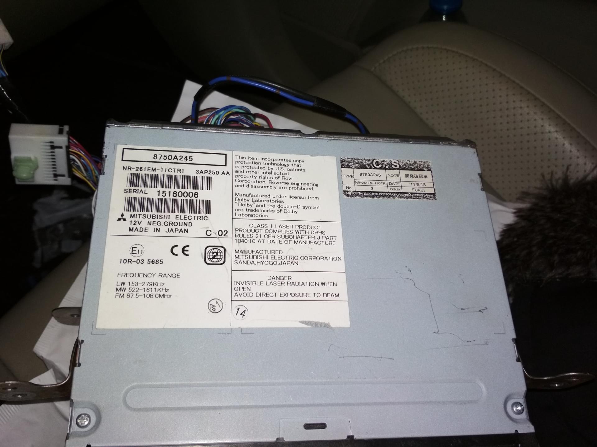

ten cały zestaw MMCS z kamerą wzmacniaczem RF, modułem hands free itd kupiłem w styczniu (pewnie pamiętasz). Był w całości wyjęty z aircrossa 2012 łącznie z hektarem kabli które użyłem np do przerobienia kostki ze starego modułu bt na nowy, do doprowadzenia kamery do mmcsa. Kamere dopiero teraz podłączyłem więc wcześniej nie wiem jak było.
Ten loader już tam był. jest datowany na 2011. data na etykiecie mmcsa jest 18-05-2011 - zdjęcie:

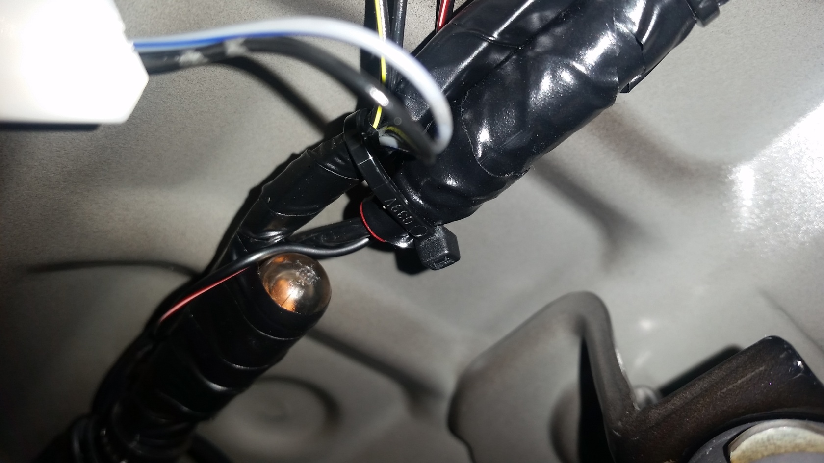

Montowałem sobie kamerę cofania... i poprzeglądałem jakie to tam kable idą na na klapie bagażnika....
Znalazłem takie ustrojstwo, niby żaróweczka, ale jednak nie świeci, dosyć twarda powłoka, chyba szklana (nie ściskam do pęknięcia aby sobie w razie czego coś, szkód nie narobić)
Co to?

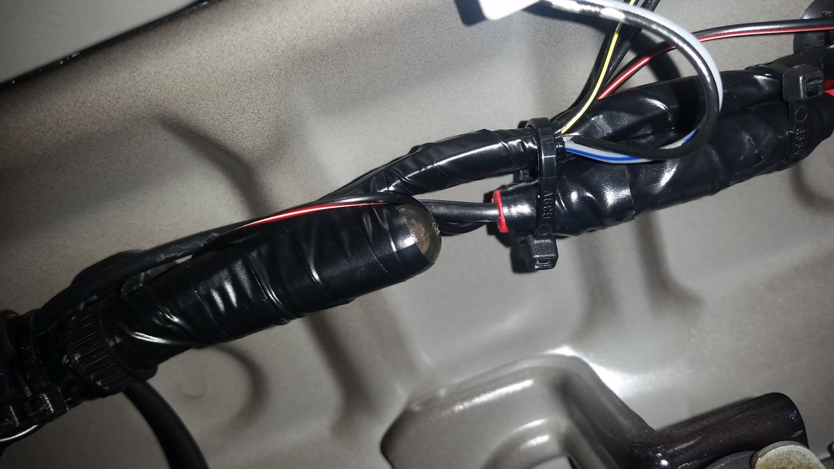

i dalej:
Ps. dla tych co sami montują może taka mała przydatna informacja - kabel od wstecznego z plusem to zazwyczaj biały/żółty - wyraźnie grubszy od tego drugiego....
wiewioor - 25-07-2018, 14:16
Ciężko powiedzieć na podstawie samego zdjęcia. U siebie nie miałem tego co piszesz. Aby więcej napisać odklej izolację i sprawdź do którego kabla idzie. Obok idzie kabel RCA ? Jeśli tak to jest to nie OEM`owa instalacja. Może jakiś opornik ?
grzesiopol - 26-07-2018, 23:17
A masz system bezkluczykowy
MitsuLans - 26-07-2018, 23:26
Tak!...
Czyżby to było to?
Z tym że ta cała... "żarówka" na samym końcu przy główce jest twarda, ale wygląda na to jak by jej dalsza część przy gwincie była pęknięta.
grzesiopol - 27-07-2018, 00:11
Zobacz czy tam są trzy przewody: jasno zielony, niebiesko biały, czerwono czarny (tak przynajmniej ze schamatu wynika) to będzie antena do KOSa, ewentualnie, żólty, niebieski i błękitny.
[ Dodano: 27-07-2018, 00:14 ]
nic innego do głowy mi nie przychodzi

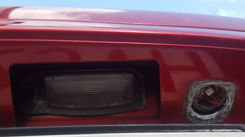

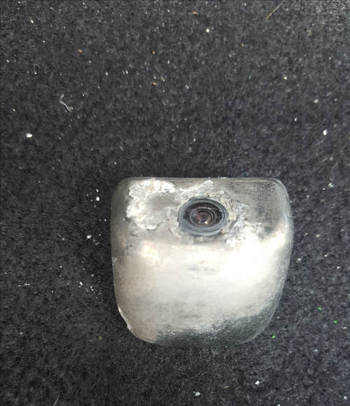

kerw - 28-07-2018, 12:31
Dziś umarła mi kamera cofania. Jest szansa dostania takiej jak na zdjeciu ? Teoretycznie chyba to był oryginał. Zamontowana była z prawej strony a nie z lewej :/
wiewioor - 28-07-2018, 19:22
Sądząc po ilości kleju, włóknie dla obudowy kamery, wtyku dla kabli i miejscu umiejscowienia nie sądzę żeby to była OEM kamera.
