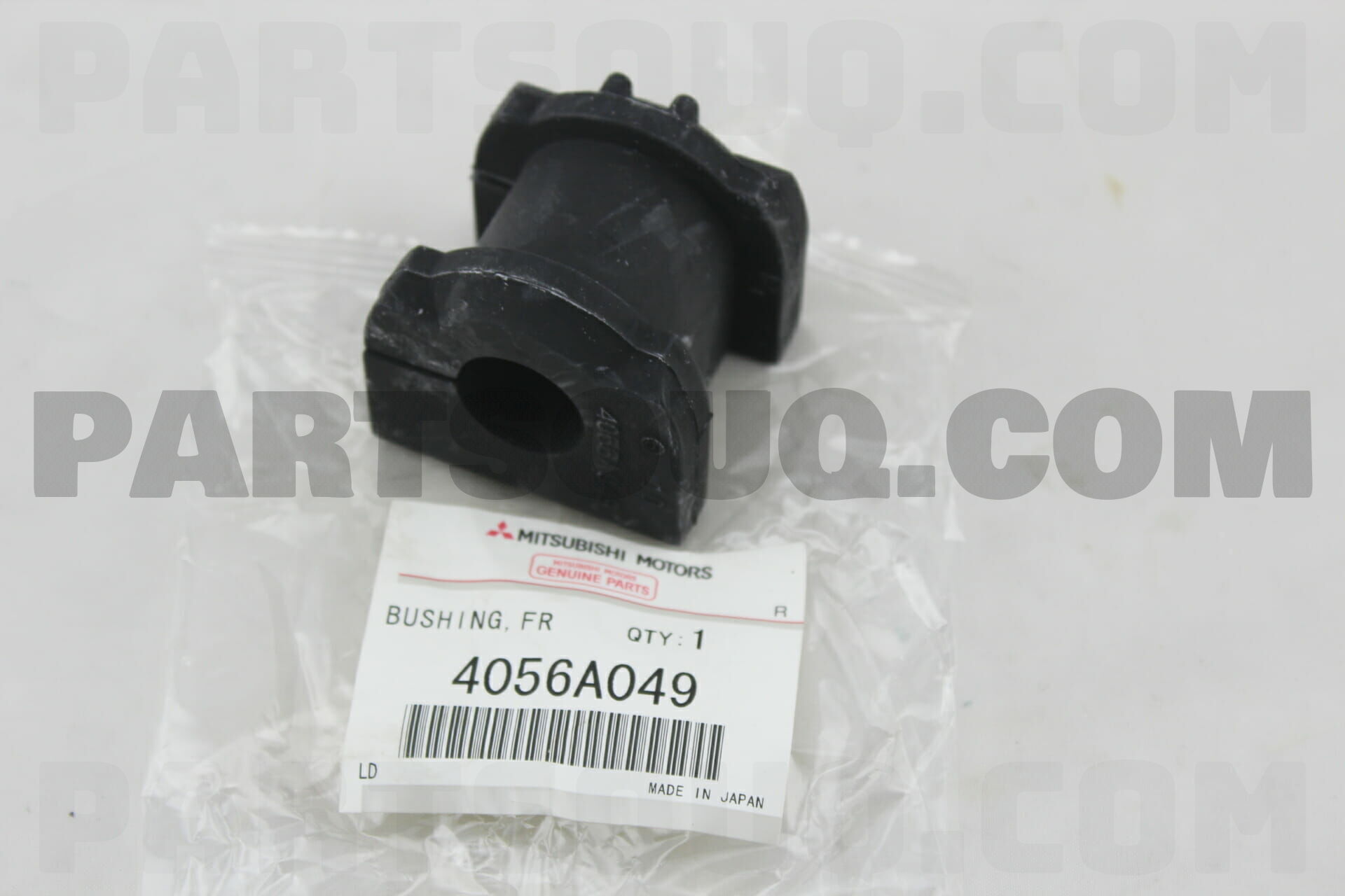

Bizi78 - 05-05-2020, 00:36
willliam napisał/a:
czy to mogą być drążki stabilizatora?
jakie polecacie drążki, metalowe, plastikowe?
Tak szczerze, to nie wiem o czym ty piszesz :rolleyes: .
Stabilizator przód mocowany jest za pomocą:
gum i obejm metalowych do budy
i łącznika stabilizatora do wahacza.
Plastiku to ja tam nie widziałem :wink: .
