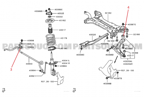

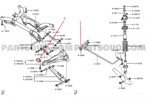

lancer 1.8 mivec 09r mam do wymiany trochę elementów i dostałem taką listę i próbuję dopasować do tego elementy, żeby się nie pomylić i możecie potwierdzić, że to są te elementy i czy są dobrej jakości?
i tak jeszcze po vinie sprawdzę przed zamówieniem tylko czy dobre dopasowałem
1. Tuleja stabilizatora tył 2 sztuki to będzie chyba to: https://jmcarparts.pl/guma-stabilizatora-3577.html
2. Sworzeń wahacza przód 2 sztuki - https://jmcarparts.pl/sworzen-wahacza-555-1336.html
3. Tuleja stabilizatora przód: to https://jmcarparts.pl/guma-stabilizatora-504.html albo to https://jmcarparts.pl/guma-stabilizatora-3576.html
4. Tylna tuleja wahacza przód 2sztuki - https://jmcarparts.pl/tuleja-wahacza-skr-3858.html
5. Tuleja wahacza wleczonego tylnego zawieszenia 2sztuki: który to będzie wahacz? i która tuleja? https://jmcarparts.pl/category/mitsubishi-lancer-lancer-cx-cy-2007-zawieszenie-tyl
a i w pracach napisali jeszcze "wymiana "cukierka 2x" więc pomyślałem z tego co znalazłem w necie, że numer 5 to może być to https://jmcarparts.pl/tuleja-wahacza-448.html czyli wahacz wzdłużny będzie też wleczonym tak?
bez prasy i bez kanału/podnośnika da radę te tuleje wymienić?
