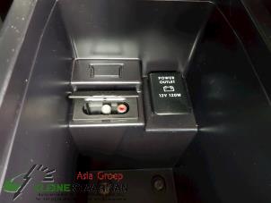

Siemka chłopaki zakładam że temat sie już powtarzał ale nie mogę znaleźć, c crosser, oznaczenie C-01 po otworzeniu mam wejście aux? jednak nie wyswietla mi go, na ruskim forum wyczytałem że to do aktualizacji w co akurat wątpie :roll: , jest jakiś sposób żeby puszczać muzykę z tego auxa ? Czytałem tez w instukcjach że gdzieś powinien być schowane wejście chinch z któego powinna pójść muzyka i że wtedy wyświetli sie ten aux. Wejścia chinch nie znalazłem i już powoli nie mam do tego siły. Ostatnia kwestia to bluetooth połączony, da sie z tego jakoś puszczać muzykę? Bo działają mi jedynie rozmowy :( Dziękuje z góry za pomoc i przepraszam jeżeli ten temat już był
Edit: jednak okazało sie że chyba naprawde ten "aux" jest do aktualizacji, wyczytałem że wiązka z tyłu pod podłokietnikiem po dobrym podpięciu do kostki pod siedzeniem kierowcy i będzie aux, przerabiał to ktoś?
grzesiopol - 15-02-2021, 19:03
AUX
W MMCS aktywuje się po podłączeniu.
lub jak nie masz to tutaj temat https://forum.mitsumaniaki.pl/viewtopic.php?p=1139899#1139899
BT audio w C-01 nie ma, tylko telefon. USB też nie ma. Wgranie nowego softu nic ci nie da.
