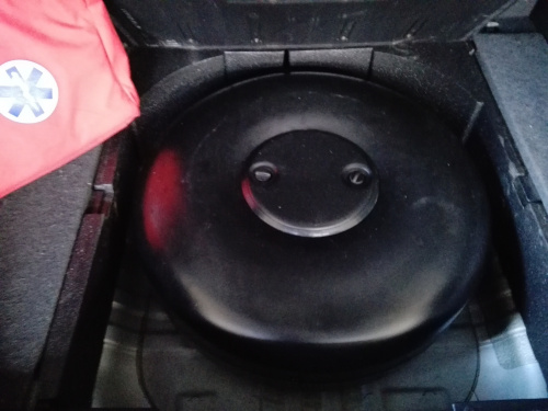

Ja mam butle 55l bez żadnej rzeźby a tankuje tyle:

W@sio, Bzyk_R1, powiem Wam, że zastanawia mnie w takim razie czy każdy O1 ma taką samą podłogę z tyłu bo u mnie gdyby ta półka została to tam nie byłoby wogóle miejsca, wąska dojazdówka wchodzi na styk. A moglibyście tylko sprawdzić , chociaż w przybliżeniu jak wysokie macie butle gazowe ?

Bzyk_R1 - 05-06-2018, 16:33
Miku, u mnie wchodzi pełnowymiarowe koło 17" podłoga się zamyka. Może to co piszesz ma sens i szwajcary mają inną podłogę bo podobnie miał nasz kolega z forum, farmacon z Sosnowca. U niego też nie weszła butla 55l
Farmacon ma butle 48l i to jest max. Właśnie z nim rozmawiałem.
Miku - 05-06-2018, 18:12
Czyli w samo sedno. Gdybym wrzucił w tą wnękę pełnowymiarowe 17" to nie wiem czy zamknąłbym podłogę na równo nie mówiąc już o schowku. Ale jest to podpowiedź w takim razie, bo już wiem na jaką butlę się szykować.
farmacon - 05-06-2018, 18:45
Tak mam butle 48 l i jak położyłem cos co ma 1 cm na butli to podłoga już nie dochodziła idealnie
Może tak jak z Bzykiem rozmawialiśmy wszytko zależy od wersji może ? Ja mam szwajcara bez relingow i szyberdachów :)

U mnie tez weszła max butla 48l, wersja Szwajcar.

Porównałem numery podłóg 3 Szwajcarów i zwykłego W@sio-wego i mają tę samą podłogę :? .
Chyba, że różni producenci butli mają inne kształty i stąd problemy z pojemnością :doubt: .
Bzyk_R1 - 06-06-2018, 13:12
To może jeszcze takie zdjęcie jak 55l leży:
