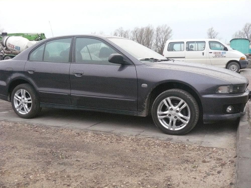

koła założone, zdjęcia jeszcze nie robiłem
mam mieszane uczucia, straszna szpara została w nadkolach :?
DCG - 05-04-2011, 18:51
tak to wygląda, pytanie co jest nie tak i co można z tym zrobić :?
Juiceman - 05-04-2011, 18:55
Wozić dodatkowe 500kg przez 2 miesiace ew. zmienić zawieszenie na wersje od SE albo od Legnuma ;) bądź dać sprężyny do ściśnięcia;)
DCG - 05-04-2011, 19:01
Juiceman napisał/a:
ogólnie przód wyżej stoi, więc ciężko było by wrzucić coś 500kg pod machę :mrgreen:
Juiceman napisał/a:
only amory i springi? czy wahacze też mają na to wpływ?
Juiceman napisał/a:
co to za magia? :D

DCG - 05-04-2011, 19:11
Kaucz napisał/a:
Na glebę go
kurcze, toyota robi za taczkę, gal miał być wygodną sofą do wożenia tyłka :mrgreen:
robertdg - 05-04-2011, 20:14
DCG napisał/a:
Ja wiem, ja wiem
Juiceman napisał/a:
Nie
Rozwiązanie jest proste i banalne
Zjedź z krawężnika :P
DCG - 05-04-2011, 20:16
robertdg napisał/a:
Zjedź z krawężnika
aż chyba "pomagiera" Ci dam :P
robertdg - 05-04-2011, 20:22
Co do wysokiego zawiasa, polecam springi Eibach, sa naprawde komfortowe ;-)
