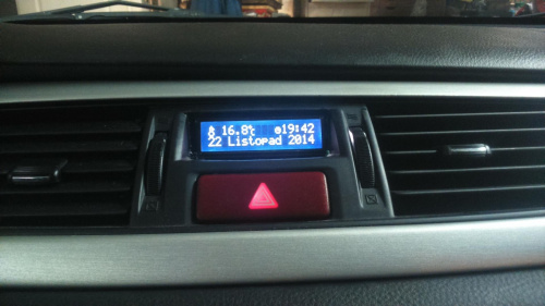

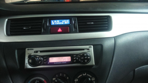

Witam.
Zawziąłem się i wyszło mi takie dzieło.
cefaloid - 24-11-2014, 00:21
A pasuje w miare dobrze?
Moze lepiej było dać w kolorze zbliżonym do oświetlenia wnętrza tzn:
PS moje się już skończyły.
Misiek :) - 24-11-2014, 01:10
wyszło nieźle, ale... wygląda jak by się cały blat świecił... I kolor bym dawał pomarańczowy... do czerwonego włącznie.

Lancuś - 24-11-2014, 12:50
Wczoraj jeździłem wieczorem bez zastrzeżeń. Nie razi i nie zauważyłem żeby robiło jakąś poświatę. Poza tym jest regulacja jasności.
Kolor mi nie przeszkadza.
