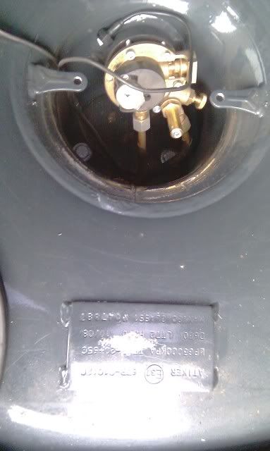

jkrzysztof80 napisał/a:
Wybrałem się w końcu do gazowników. Ok 15 minut zajęło im zmienienie pojemności z czego 10 minut to spuszczanie gazu.
Obrazek
Po pierwsze zle zamontowana butla :) Jesli "deptamy" to gaz w butli przemieszcza sie tak jak nas wgniata w siedzenie tak samo gaz sie przemieszcza jesli zawor jes odwrotnie zamontowany to brakuje gazu i dlatego pika :)
