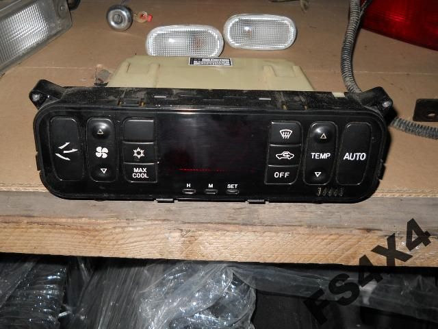

Mam taki panel od L200...
Pod przyciskiem bez ikonki jest out temp jednak po jego wciśnięciu stale świeci się -30st C nawet na podłączonym termometrze. Standardowo L200 ma termometr w trzech zegarach na desce tam gdzie przechyłomierz i voltomierz (dlatego w panelu jest zaślepiony).
Czy istnieje możliwość odblokowania termometru? Chyba gdzieś będzie jakiś opornik który pokazuje że jest -30st C...

Hipotetycznie tak, ale nie ma gwarancji. Wszystko zależy od tego jak jest to zblokowane. Zakładam że w panelu jest jakiś mikroprocesor który obsługuje pomiar temperatury, jeśli w skutek jakieś zmiany projektu samochodu wejście które obsługiwało czujnik nie zostało przystosowane do pomiaru czegoś innego to są duże szanse że po podłączeniu czujnika i ewentualnym dodaniu paru elementów na płytce będzie wszystko działać. Ja bym zaczął od poszukania czy na schematach elektrycznych podłączenia panelu lub serwisówce nie ma jakiś adnotacji, albo chociaż czy są jakieś wolne piny.
No i generalnie podstawowe pytanie w jakim celu to robisz, bo może to "kosztować" dużo pracy takie uruchomienie.

Robię po to żeby tym przyciskiem dało się sprawdzić temperaturę zewnętrzną.
Przy okazji wrzucę dużą fotkę płytki, która jest w środku panelu... może coś uda wam się dojrzeć.
