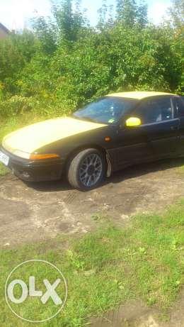

Po skalkulowaniu stwierdziłem że kupuję Eclipse 1g na swap, cena 3000zł,(kupując silnik za 1500+ mnóstwo pierdołek wyjdzie pewnie ponad 3000) ogólny stan średni, tzn nie specjalnie ktoś o niego dbał, jeździła nim dziewczyna (typ przekręcę kluczyk jedzie to jest ok) oleje, płyny w miarę wymieniane.
Buda czysta bez dziur (może ktoś przygarnie), chociaż mnie to nie interesowało, otwieram maskę a tam mokro...
Właścicielka stwierdza że ten typ tak ma... szybka diagnoza-leje z pod pokrywy. Sprawdzam a tu :shock: 4 śruby z pokrywy luźno latają a 2 po przekątnej tzn lewy dół i prawa góra zerwane-zrobi się
Silnik nie kopci ale problem ze skrzynią bo 5 wchodzi ze zgrzytem.
Skrzynia też nie specjalnie mnie interesuje bo zostanie ta z 1.3 reszta na alum
Zbicie ceny do 2500 i powrót do domu.

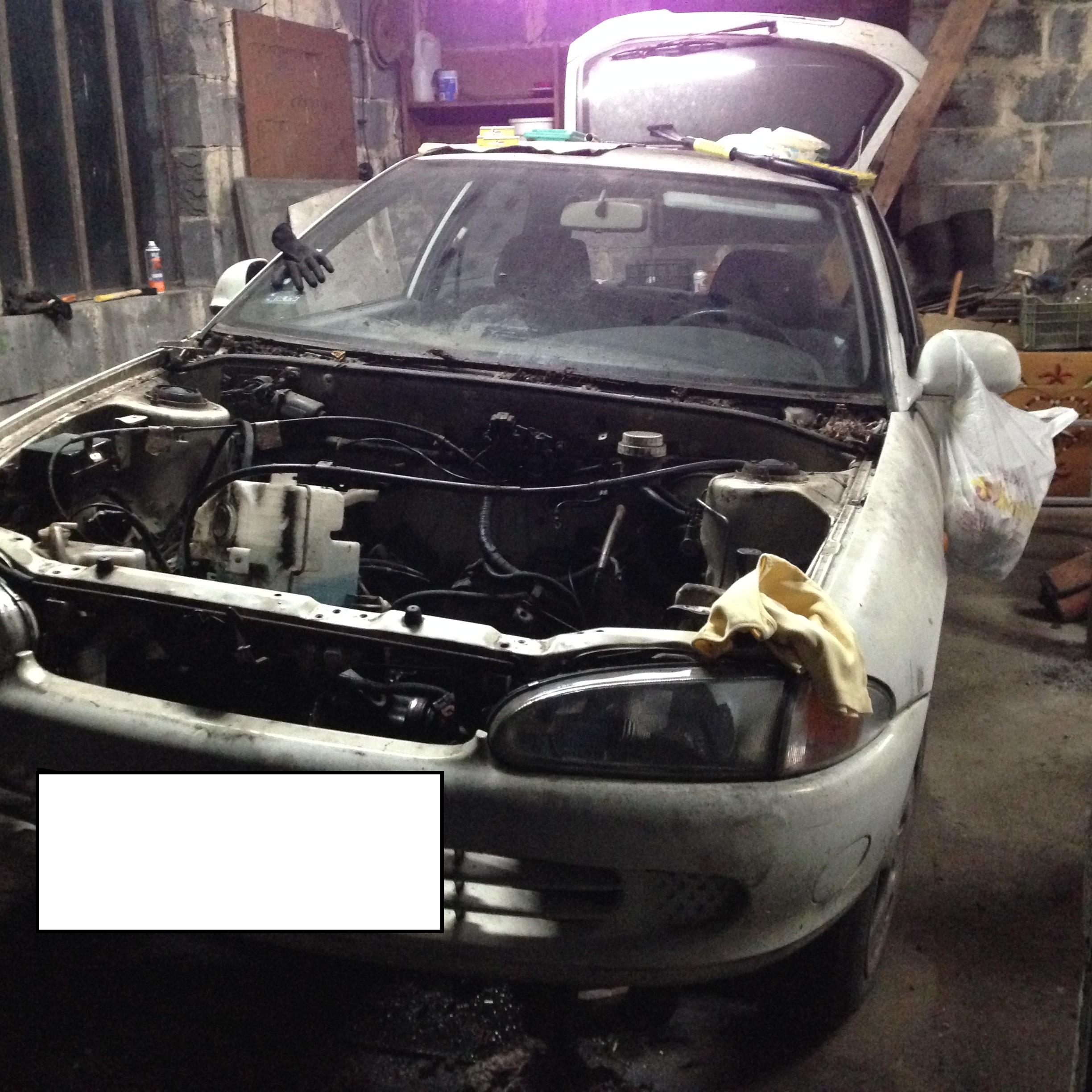

1.Dzień ściągniecie kolektorów, osprzętu, głowicy (jak by się ktos pytał czemu nie w całości, to robię to sam, więc więcej pracy ale waga mniejsza

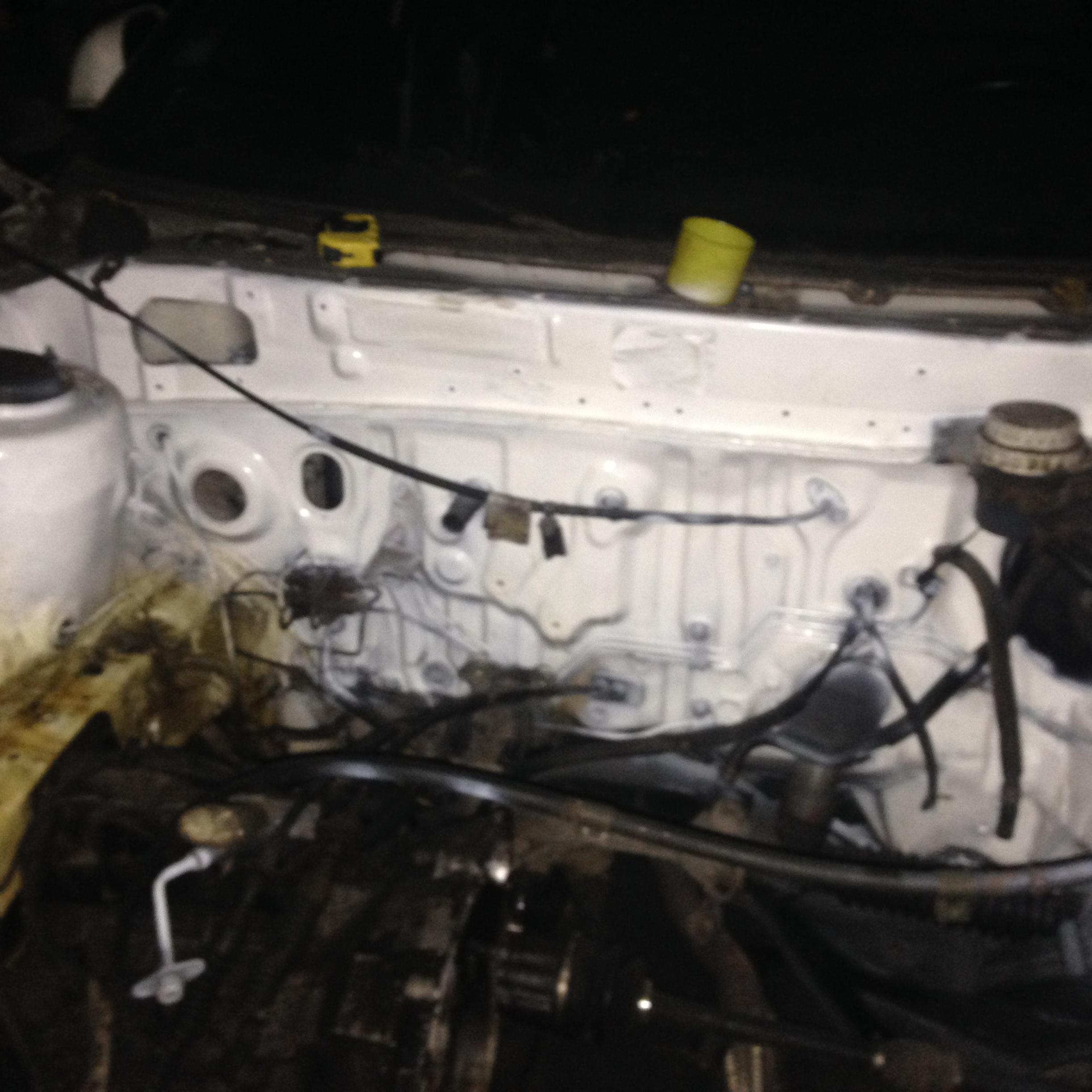

Prace posunięte są już trochę dalej.

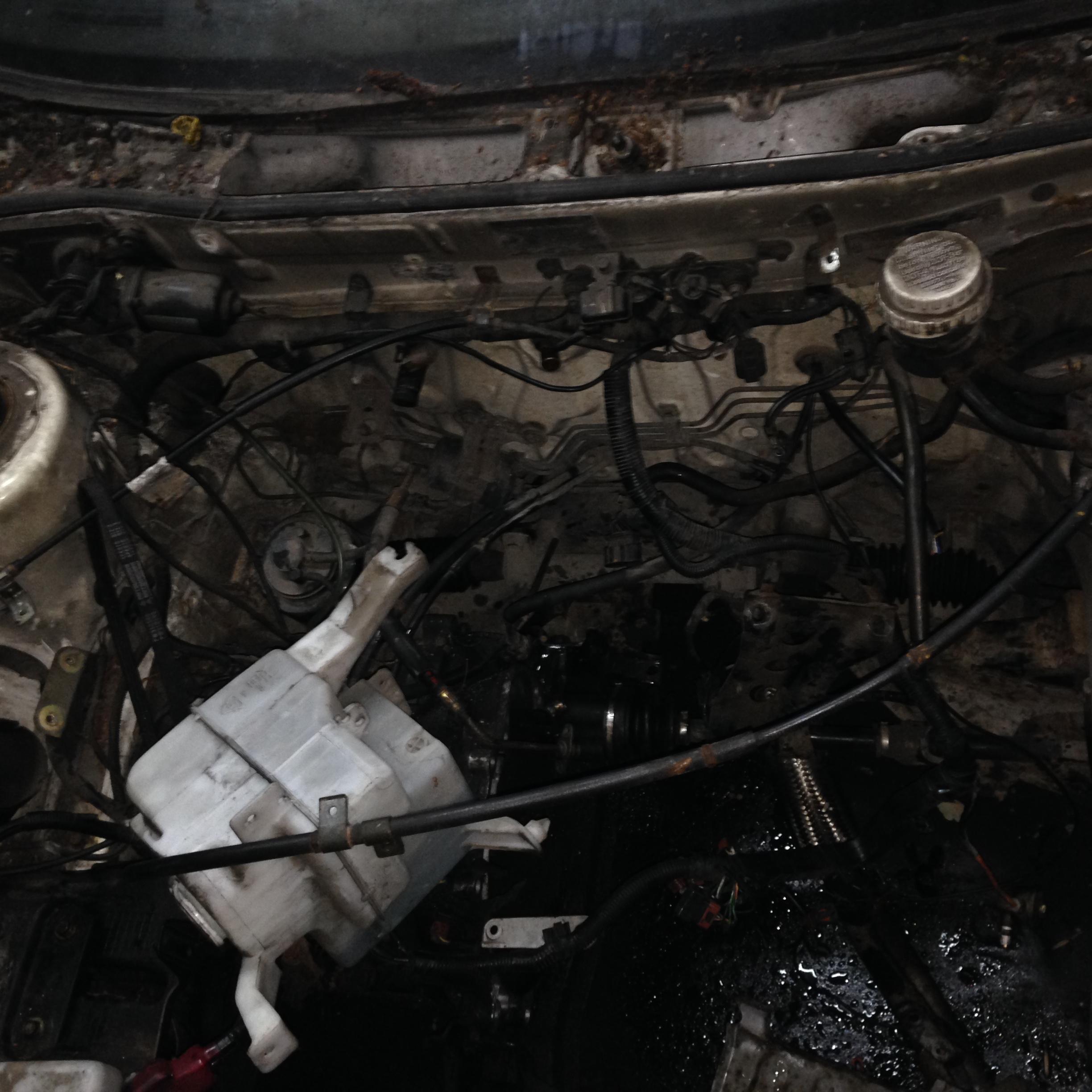

Tutaj już silnik wyciągnięty,
Wywalona instalacja LPG, usunięta instalacja elektryczna silnika i LPG.

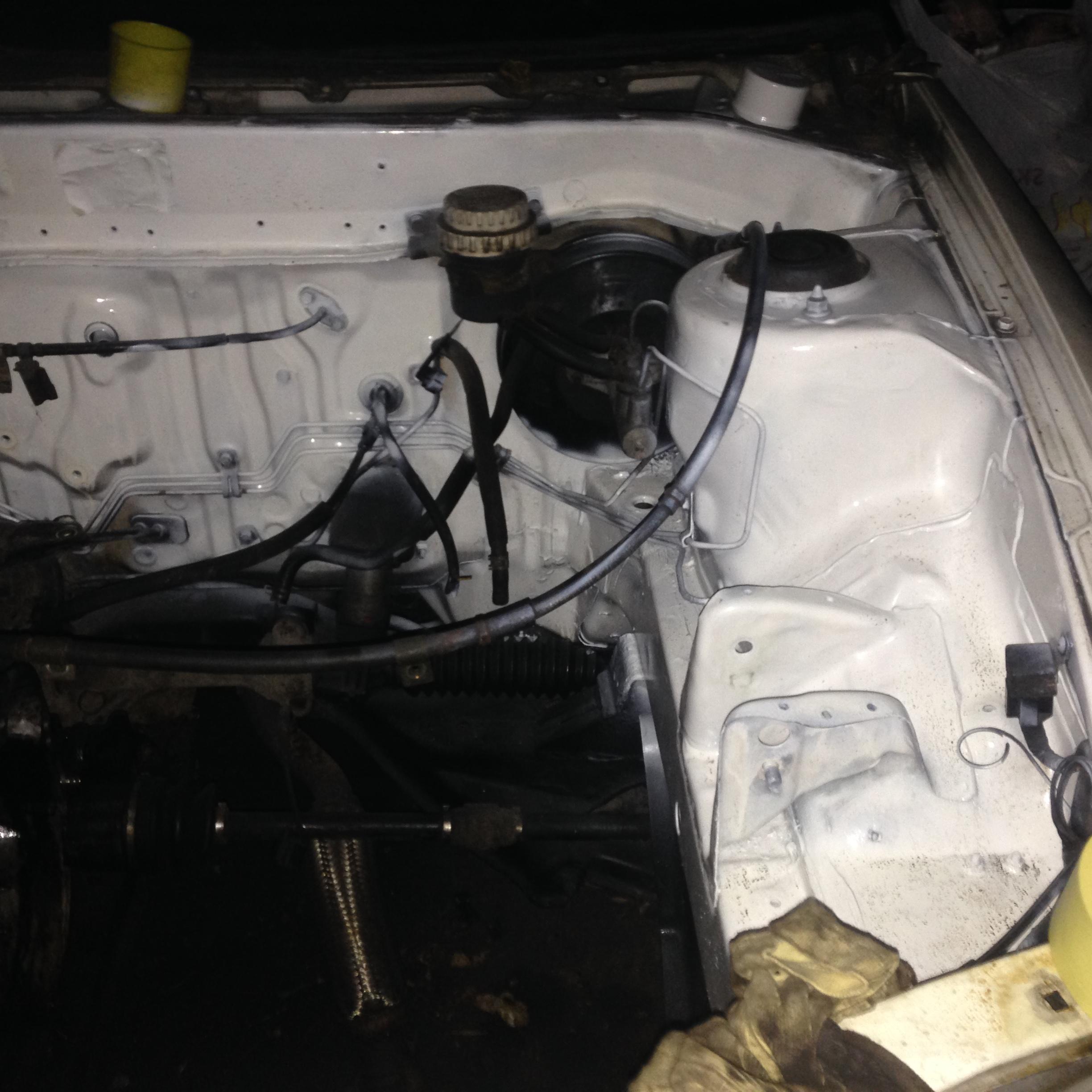

Uporządkowana komora silnika, jutro planuje usunięcie małych ognisk korozji w komorze i konserwacje może też odświeżenie komory.

po wyjęciu silnika
Komora ogarnięta, zakonserwowana i pomalowana
zdjęcie dawcy
