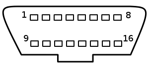

A gdzie dokładnie znajdę to złącze diagnostyczne i czy jak zrobię coś źle to nie spale czegos? :mrgreen:
Wiem głupie pytania ale z mechaniki to ja jestem zielony
I jeszce jedno ten PIN 1 i 4 liczyc od lewej strony tej kostki czy od prawej

Złącze jest na tunelu środkowym przy nogach pasażera ale może też być po drugiej stronie tunelu przy nogach kierowcy. A oto schemat pinów https://encrypted-tbn1.gstatic.com/images?q=tbn:ANd9GcQVIXfopTA_QbfNBM0iwNlLNpOdawLmvWWVGjYSezDehS2C-wRT
Łączysz jak już wcześniej pisałem 1 z 4.
