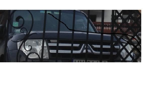

lampy DRL( dzien + fog) w końcu wstawione w miejsce oryginalnych przeciwmgielnych
cala operacja miala miala miejsce w lokalnym serwisie - co by gwarancji na auto nie stracic
