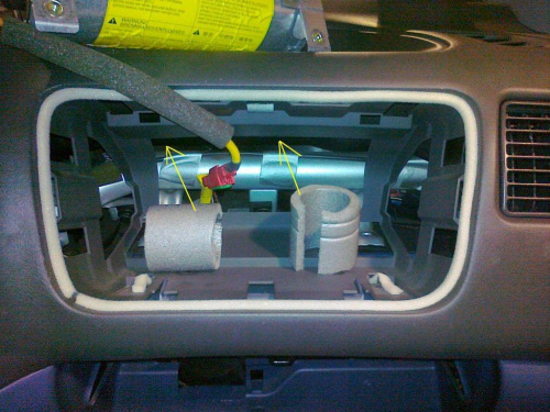

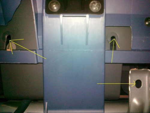

odświeże temat bo jest na czasie a rozwiązania na forum brak :
oto moje rozwiązanie z trzeszczącą deską i jak dobrać się do wyjęcia poduszki, takie rozwiązanie w moim przypadku zniwelowało całkowicie świerszcze dochodzące z górnej części deski,
- po wyjęciu schowka od dołu są 4 śruby które ją trzymają 2x na klucz 10 oraz 2x na mały trox po odkręceniu przednia zaślepka poduszki wychodzi bez problemu.
-NIE ROZŁĄCZAŁCZAŁEM PRZEWODÓW
tu widać do czego poduszka byla przyręcona od spodu
-po wyjęciu poduchy w górnej szczelinie jest miejsce na wciśnięcie w moim przypadku tzw. osłon z rur metalowych którą wypełniła luke pomiędzy górną półką a rurą nawiewu a na ranty zaślepki przyklejiłem typową uszczelkę do okien
-czas naprawy ok. 40 min, dodam jeszcze ,że uszczelką do okien okleijem jeszcze ranty wew. wyświetlacza komputera na górnej półce . Teraz jest cisza. |

Trochę temat odświerzę. Metoda jest dobra i pomaga. Walczyłem z tym skrzypieniem od chwili zakupu. U siebie zastosowałem kawałki samoprzylepnej poliuretanowej gąbki wygłuszającej. Przykleiłem między kanałem wentylacyjnym i górą deski rozdzielczej ale również między rurą/wzmocnieniem (widoczną na powyższych zdjęciach) i kanałem wentylacyjnym.
I wreszcie cisza nastała!
Polecam tą metodę.
