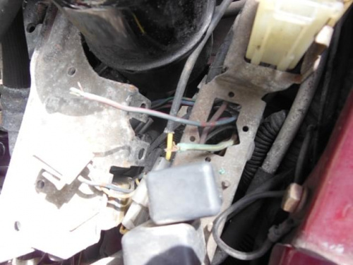

Witam ponownie.
Trochę to trwało; mam już prawie kompletną instalację elektryczną klimatyzacji - prawie, gdyż ktoś chyba usunął jakiś element z niej - mianowicie jest podłączona pod każdą wtyczkę pod jaką powinna być; są bezpieczniki i przekaźniki, klima nabita - wszystko jak ma być - tyle, że nie załącza się kompresor (a z tego co kojarzę, to chyba w momencie wciśnięcia/włączenia przycisku klim. powinien się jeszcze włączyć wentylator - co również się nie dzieje). Dopatrzyłem się w pobliżu bezpieczników wolnych przewodów. Zrobię zdjęcia i może ktoś mógłby coś na ten temat powiedzieć, lub ewentualnie na-kierunkować mnie w stronę schematu elektrycznego takowej instalacji?
Z góry dziękuję.

Wolne przewody na których coś było to takie:
Instalacja ma dwa przekaźniki i dwa bezpieczniki.
Ktoś? Coś?
A może jest ktoś na forum nie daleko od Gorzowa Wlkp., kto posiada takiego lancera z klimą i mógłbym podjechać i zobaczyć porównać?
Proszę o pomoc

Witam ja mam przekazniki z ucietymi przewodami czyli niestety wiecej zabawy

lanmail1409 napisał/a:
A przewody odcięte są tak, że widać kolory kabli w kostkach, czy aż taki hardcore, że nie da się dojść co i jak? Ile tych przekaźników tam jest i ile bezpieczników?
Jakbyś coś potrzebował do reanimacji tej instalacji, to wal śmiało - mogę porobić foty czy co tam byś potrzebował.

kolory sa potrzebuje zdjęcia przewodów biegnących od tej puszki i gdzie maja byc wpięte
