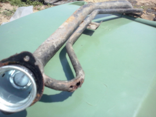

Niestety i mnie dopadła zaraza rury paliwowej:
Choć ogólnie rura jeszcze nie taka zła:
Nic mi nie kapało przy tankowaniu ale zapach benzyny w nadkolu i brak podciśnienia w zbiorniku wymusił demontaż tej rury. Trop był dobry :?
