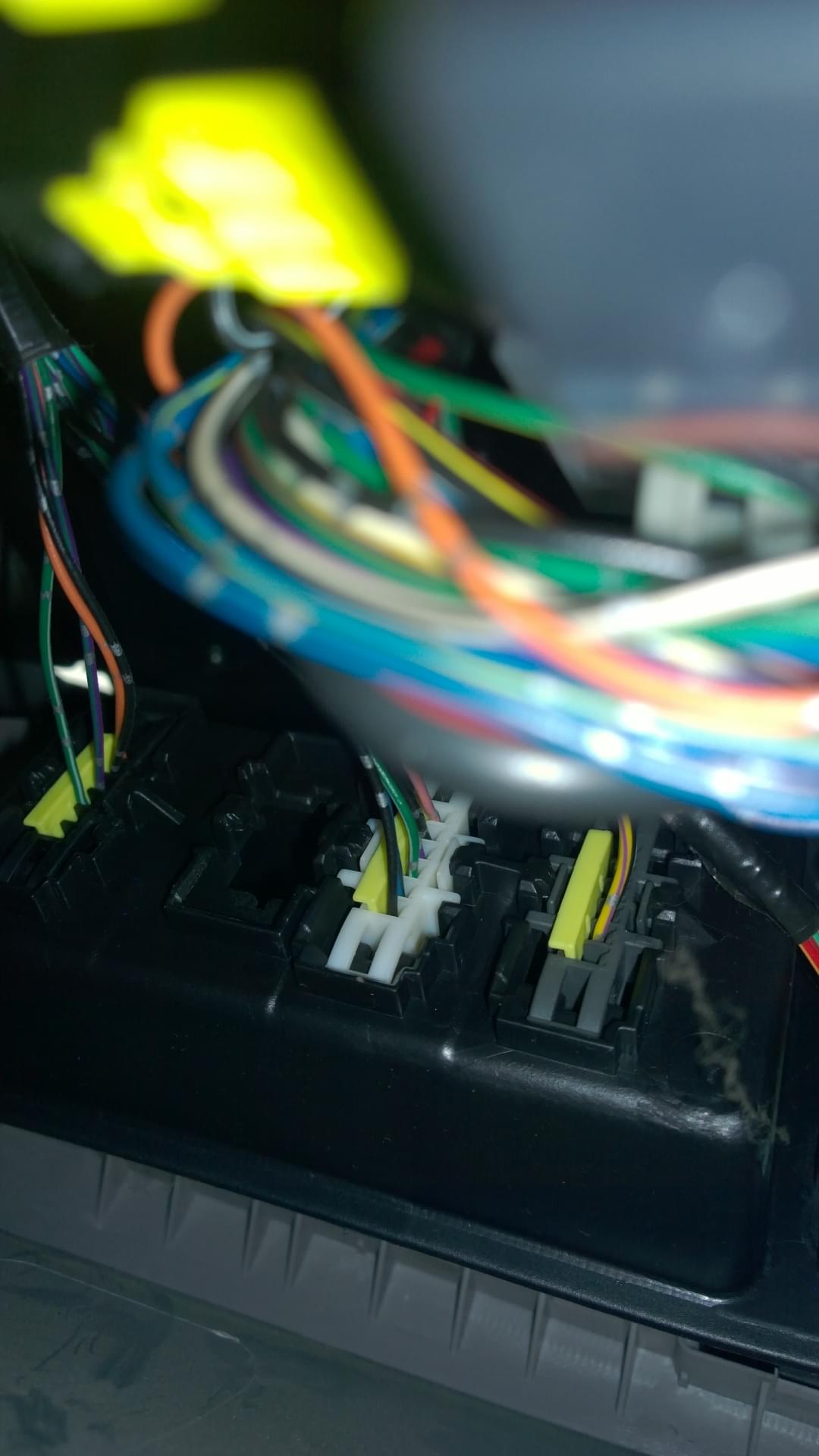

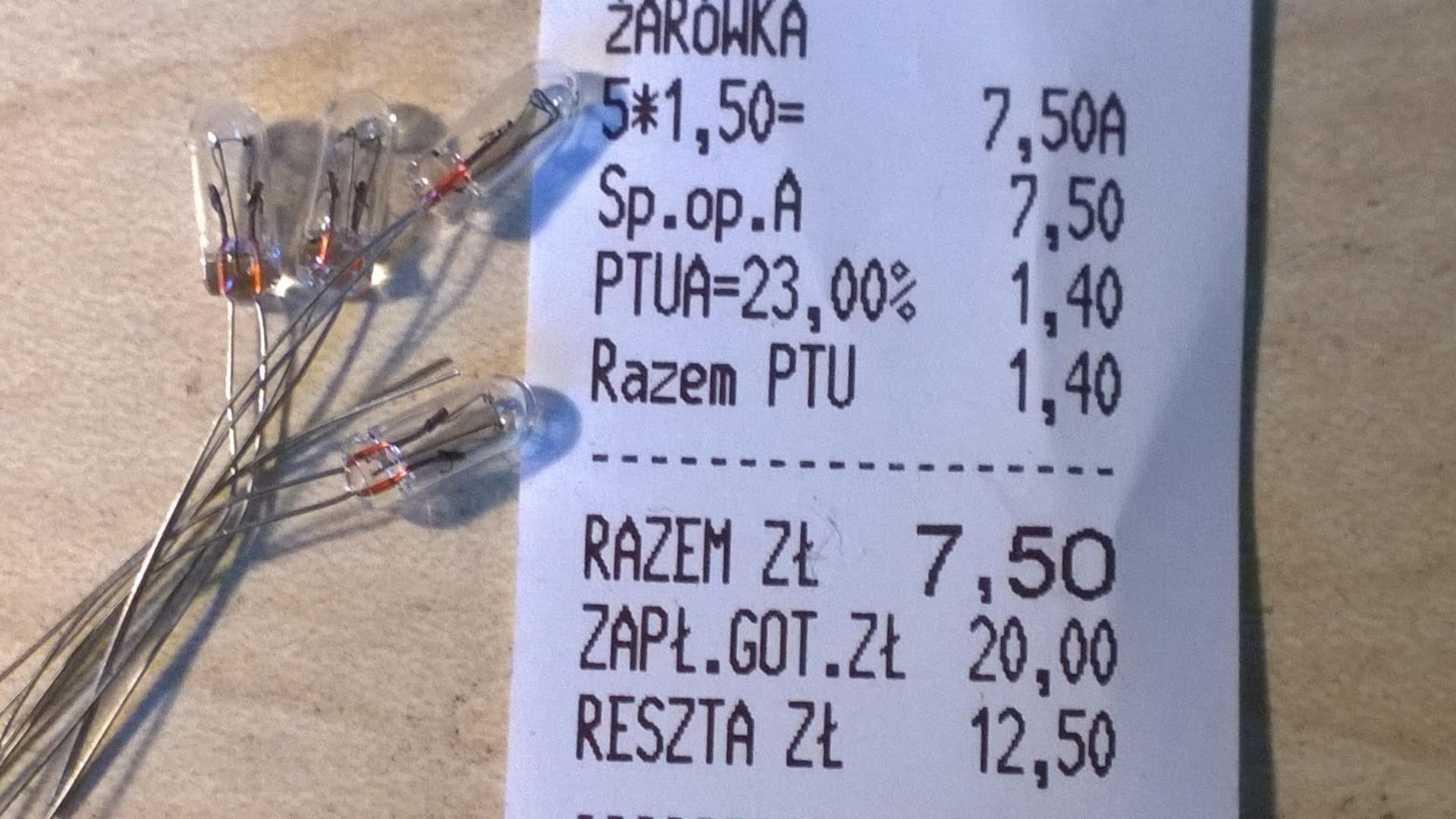

trochę odświeżę temat , udało Ci się wymienić tą żarówkę? zajrzałem aby do tego zdejmując zaślepkę od bezpieczników trochę ciężki tam dostęp. I zaciekawiła mnie jeszcze jedna sprawa, włącznik TCL mam zaślepiony, to po jest tam włożona "kostka" z przewodami ? Zdjęcie (ostatnia "kostka" po lewej od TLC, pusta od sensorów, i następna od przeciwmgielnych) pozdrawiam.
[ Dodano: 23-02-2017, 18:01 ]

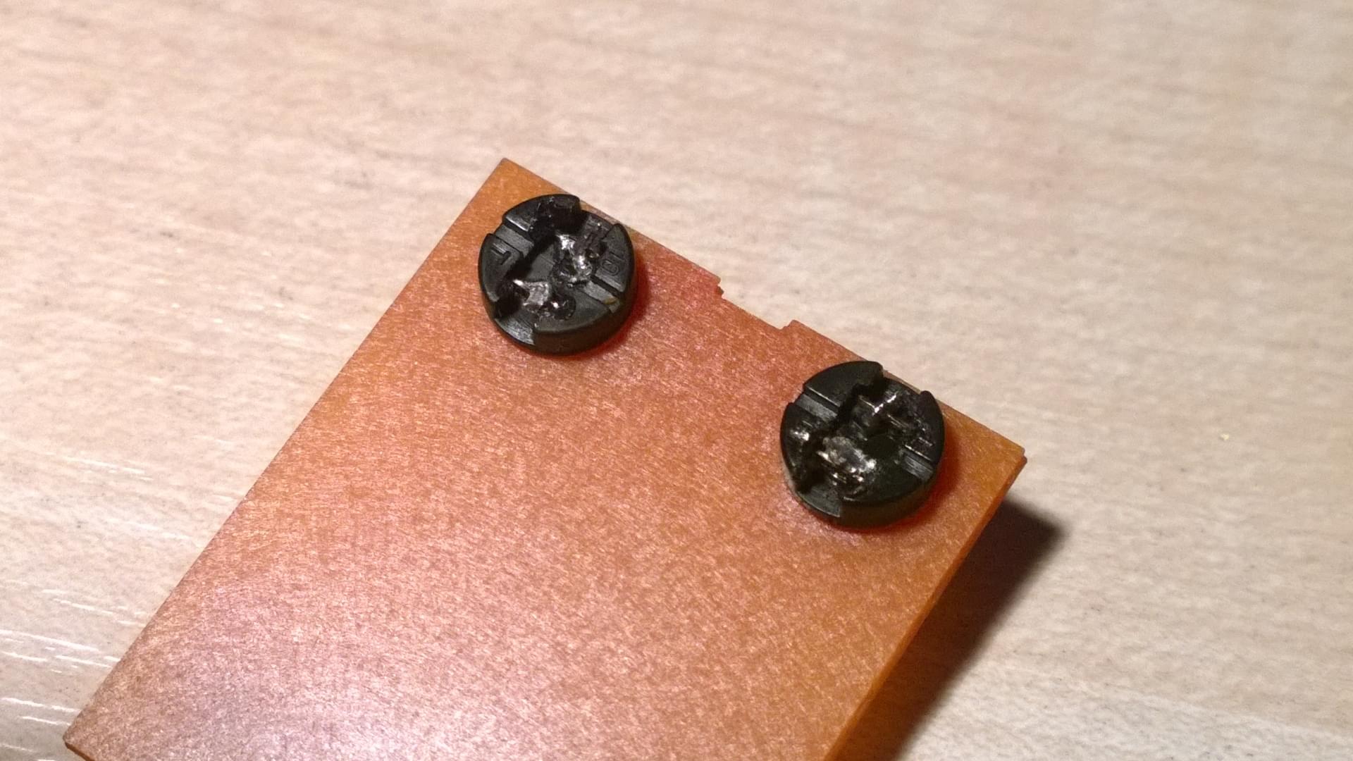

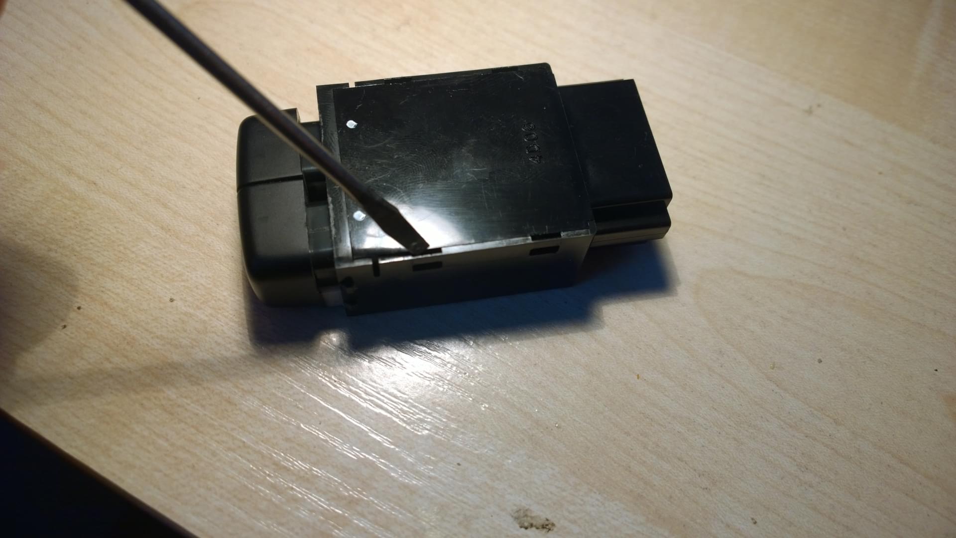

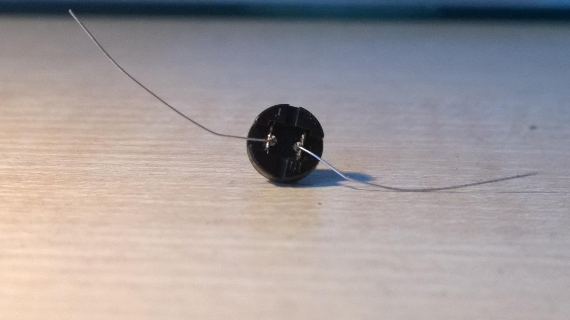

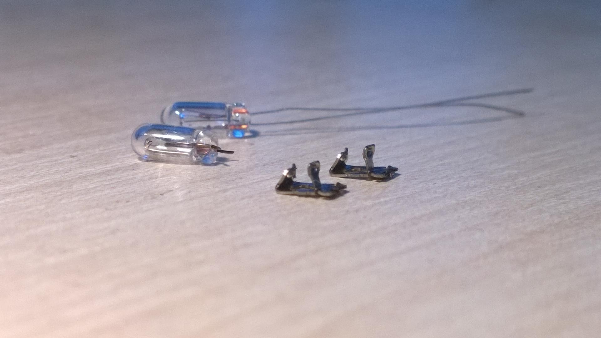

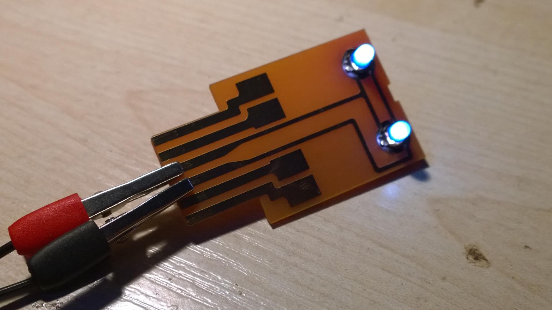

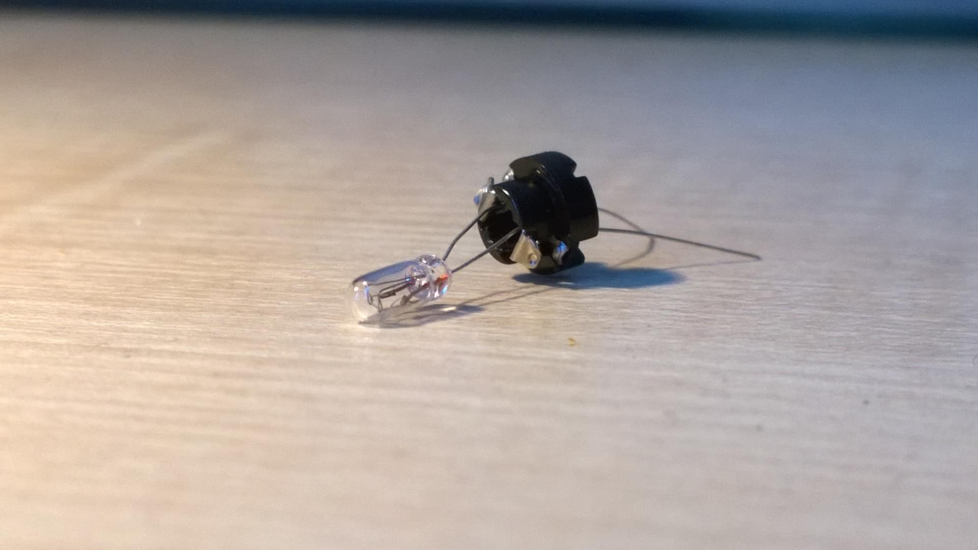

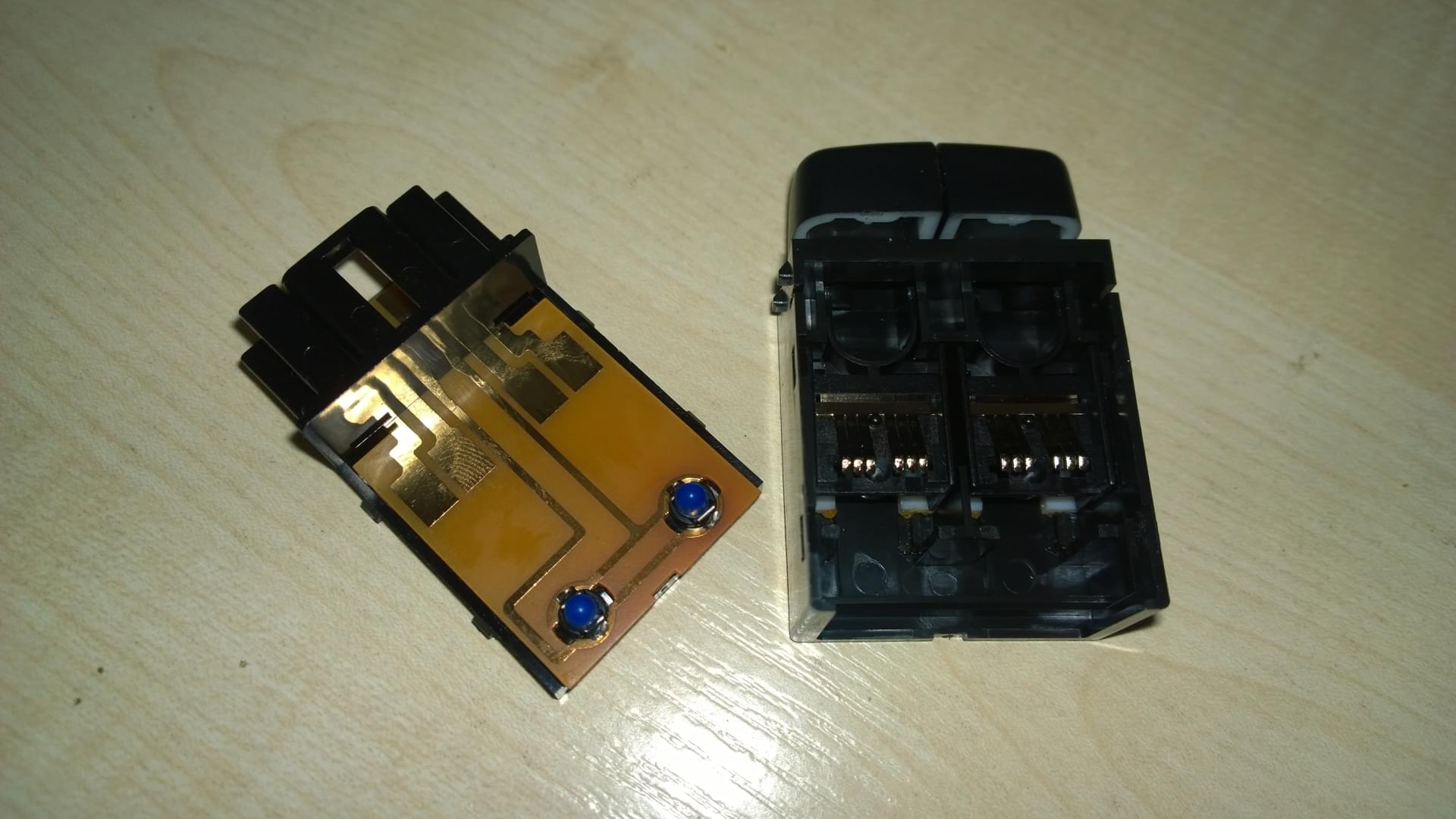

Może komuś się przyda: Odkręcamy 2 śruby pod klapką od bezpieczników, odkręciłem też te od spodu nad pedałami ale nie wiem czy koniecznie trzeba. Odchylamy plastik jest na zatrzaski i wyjmujemy przycisk od przeciwmgielnych jest na wcisk, reszta jak na foto:

| czyli terzeba trochę pobawić się z lutownicą, kolego a jakie to diody, mają jakieś oznaczenie? |
piotreklbn
Auto: Grandis
Dołączył: 23 Cze 2016 Posty: 60 Skąd: LBN
Wysłany: 23-02-2017, 20:32

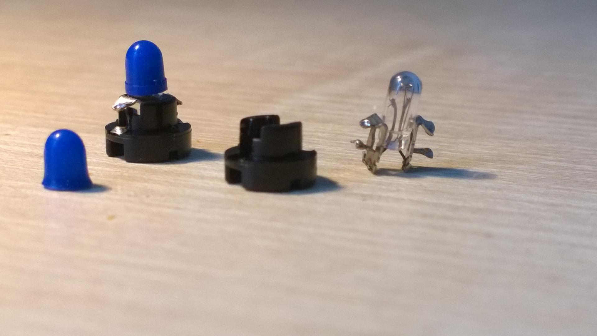

dużo zabawy nie ma, to nie diody tylko żarówki 12v , oczywiście diody też można podłączyć. Numer części 8475A004 jako całość
[ Dodano: 23-02-2017, 20:35 ]
https://www.drive2.ru/l/5980822/ tu gość wstawił diody, dla mnie za bardzo choinka ale wedle gustu. |
