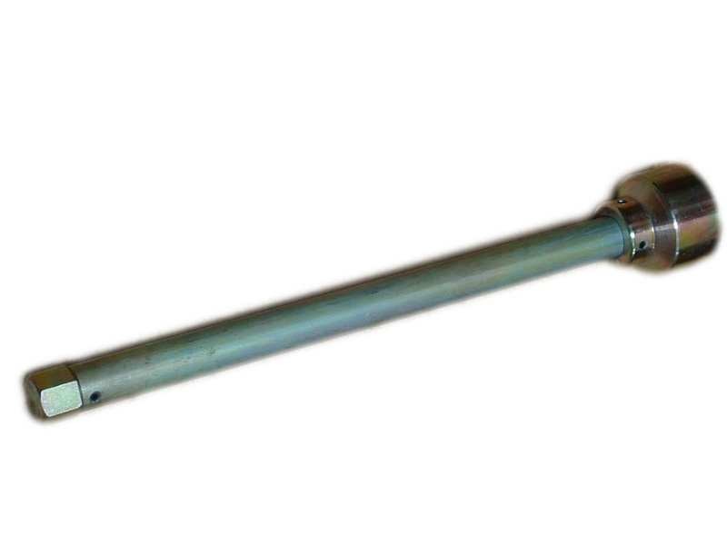

Macie jakiś sprawdzony patent na dostanie się do drążków? Dostęp do tego w Carismie to jakaś katastrofa!!!!!! Da radę w ogóle bez zdejmowania kołyski zawieszenia?

Najlepiej takim kluczem:
