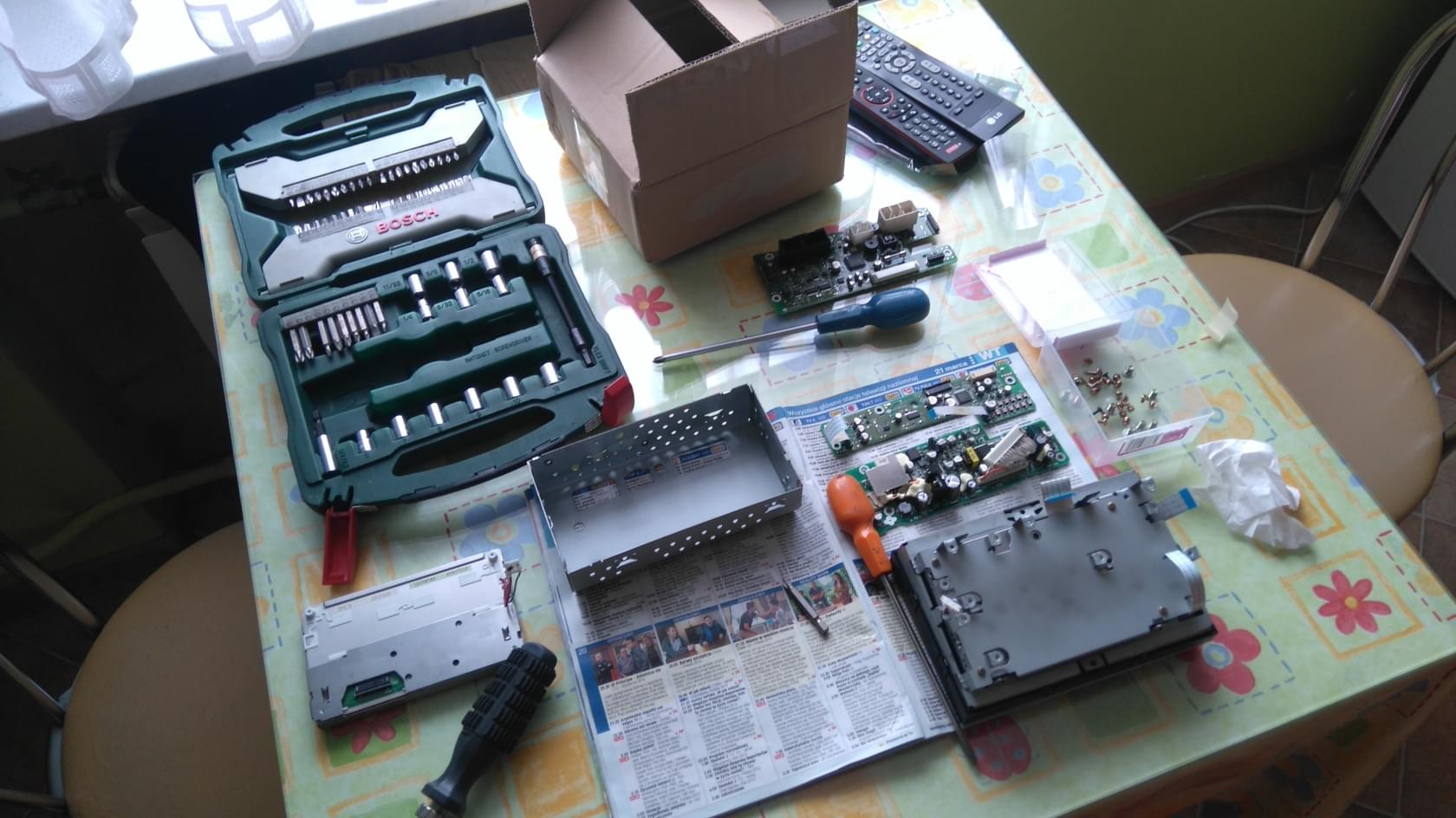

[ Dodano: 20-02-2017, 22:49 ]

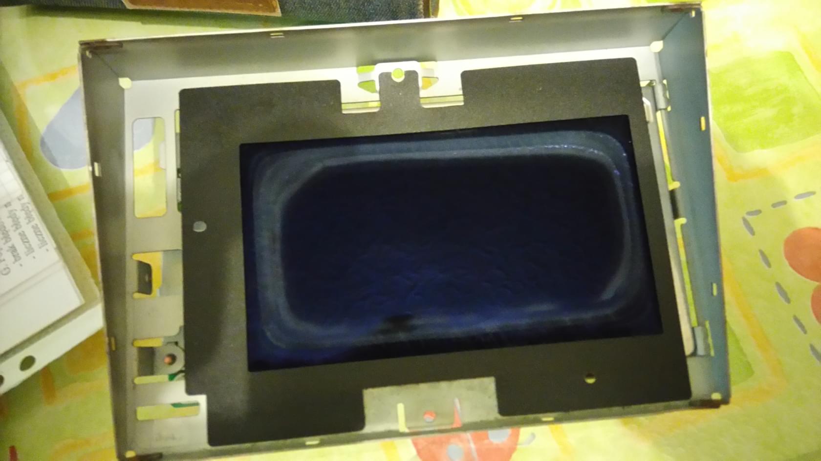

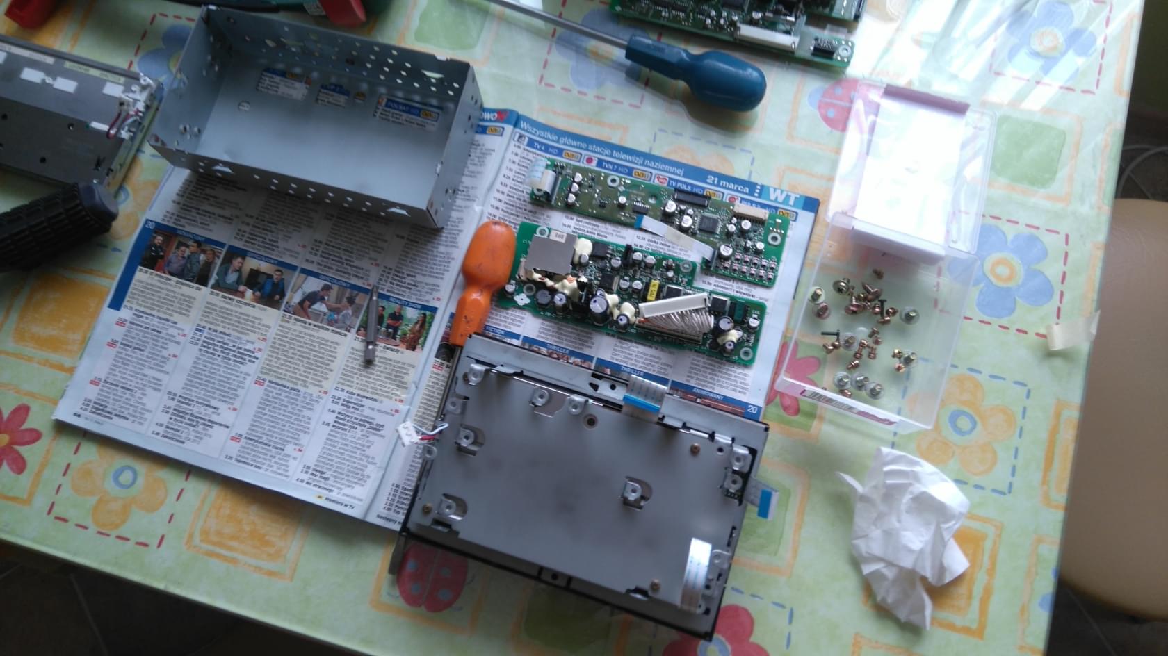

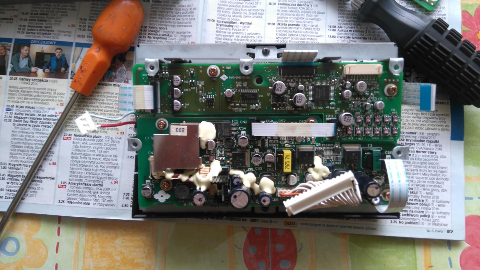

No i kicha z navi bo od mrozów wyświetlacz dostał popalić,dokoła posiwiał i się pomarszczył.
Rozebrałem cały MMCS i matryca jest Sharpa LQ6BW50H jeżeli ktoś ma to chętnie przygarnę.
[ Dodano: 23-02-2017, 19:42 ]
Dobra,lecimy dalej.Matryca zamówiona,stara powiedziała pa,pa.
Dzisiaj posprawdzałem czy działa to japońskie radio i działa nawet kasety odtwarza.Dźwięk super,podświetlenie też.

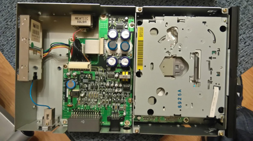

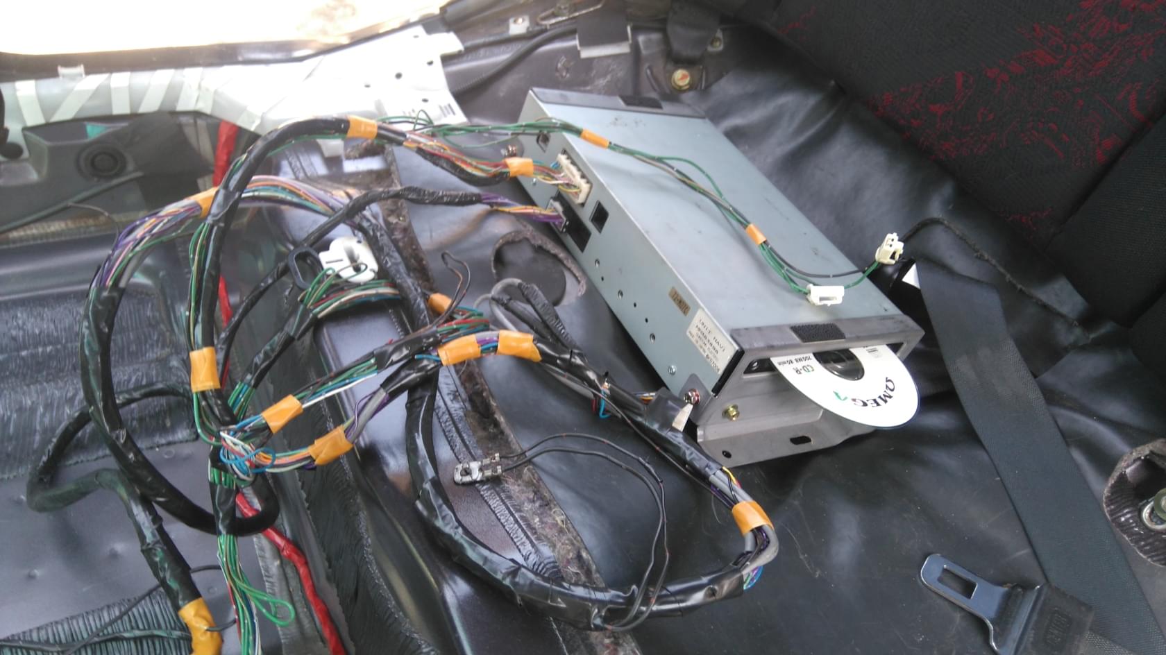

Rozebrałem też ten komputer sterujący ,chciałem wyciągnąć płytę ale jest zablokowana w napędzie.Trzeba poczekać aż podłącze całość.

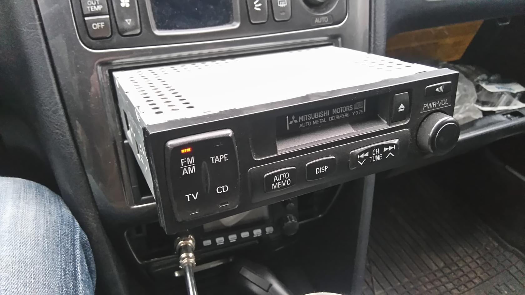

[url=https://images82.fotosik.pl/384/80f19246f5e2217cmed.jpg]Obrazek[/URL]
Spróbuj wyciągnąć napęd, obstawiam że będzie tam przycisk do wysunięcia CD - taki na igłę/agrafkę etc. ,aż dziwne że nie ma tego z przodu.

Tam jest z boku tej skrzynki szczelina na płytę i po lewej stronie przycisk eject.

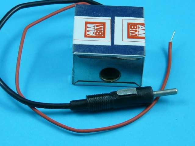

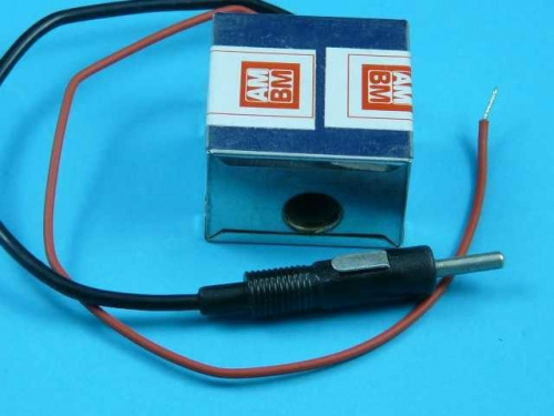

Była też mowa o tym żę trzeba podnieść pasmo w radiu za pomocą konwertera z 60MHz do 100MHz bo w Japonii kończy się na 60 dlatego kupiłem:

Po krótkim oczekiwaniu przyszła paczka z Chin z nowym monitorem.
Montaż jest dosyć prosty,chociaż chwileczkę musiałem się zastanowić jak to poskładać do kupy.
Teraz to wszystko leży z powrotem w garażu i czeka na wolną chwilę na montaż.

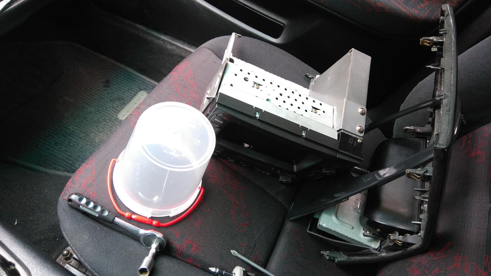

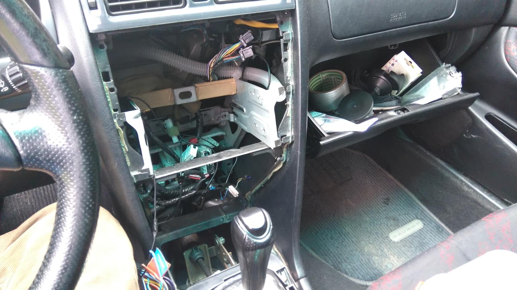

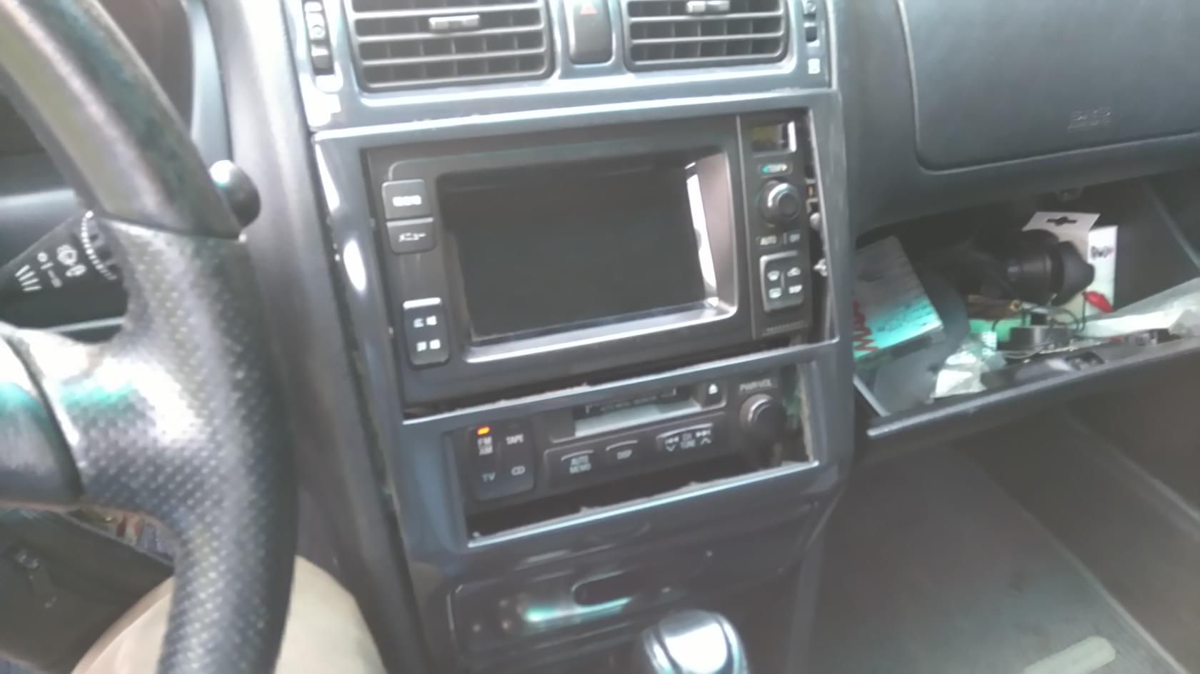

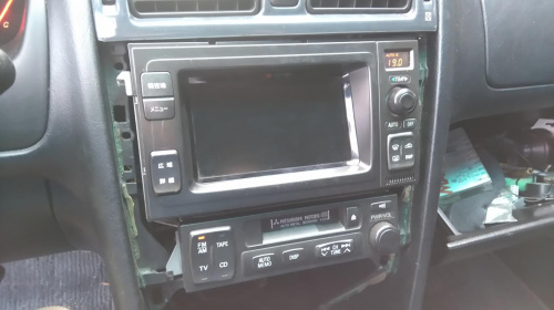

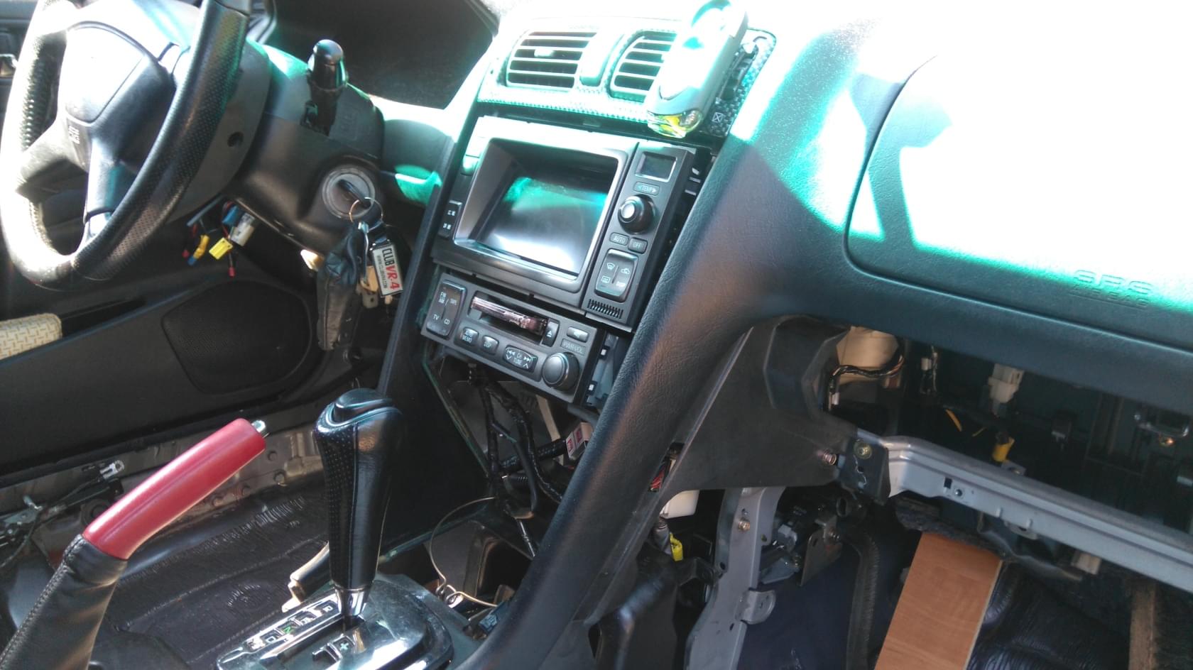

Wczoraj zabrałem się wreszcie za montaż MMCS-a bo pogoda zrobiła się japońska
"jako-tako". Zdemontowałem obecne radio 2 din i wsadziłem ten kombajn.
Na razie skupiłem się na radiu i dopasowaniu stelaża.Radio niestety nadal nie odbiera FM
nawet po wpięciu konwertera i nie wiem dlaczego tak się dzieje?Dodam jeszcze,że podpięcie innego radia dało pozytywny efekt.Kilka zdjęć z operacji:
[ Dodano: 25-05-2017, 20:24 ]
Na razie montaż MMCS nie powiódł się.Powodem jest ucięta wiązka od zasilania i podświetlenia monitora.Teraz siedzę w domu przy schematach i patrzę co i jak jest poprowadzone.Radio tez nie chce współpracować i nie odbiera FM,słychać też w nim jak włączam wycieraczki.Rozmawiałem z jednym fachowcem i powiedział,że prawdopodobnie podłączenie pod display powinno pomóc bo potrzebne jest kompletne oprogramowanie.

Płyta wyszła w końcu z navi:

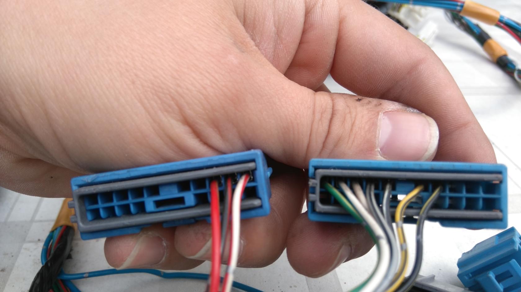

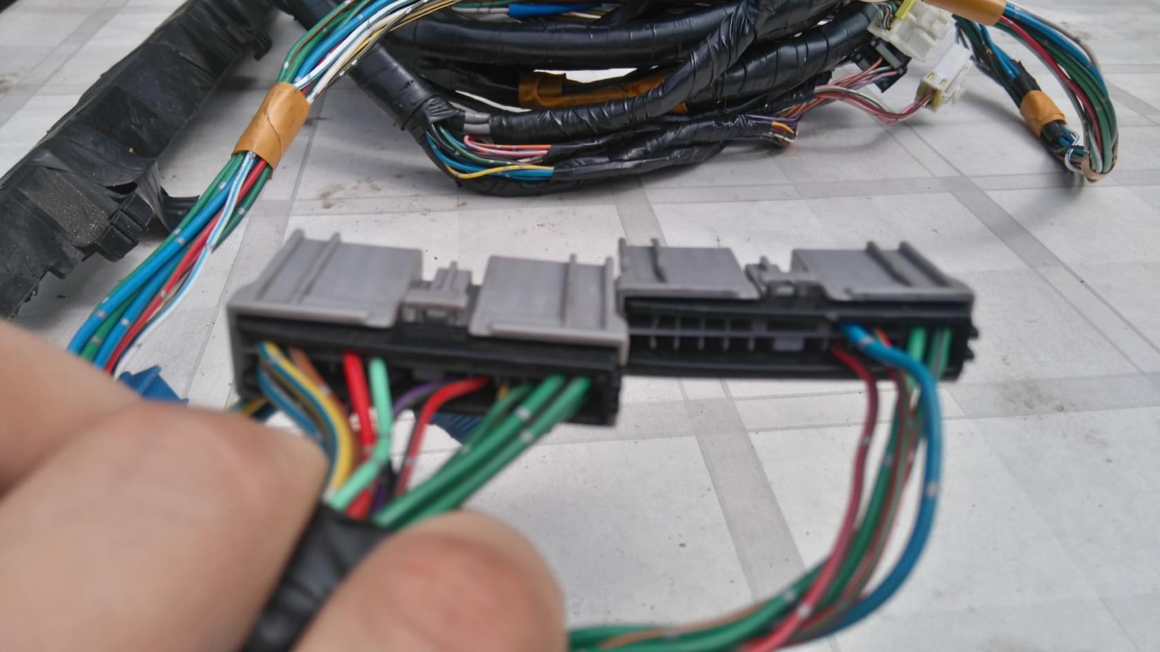

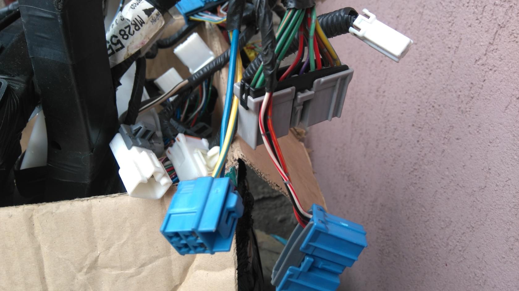

Różnica w wiązce progowej,w moim przypadku lewej,w oryginale prawej.
Oryginalna wiązka z legnum:
Wiązka od MMCS-sa:

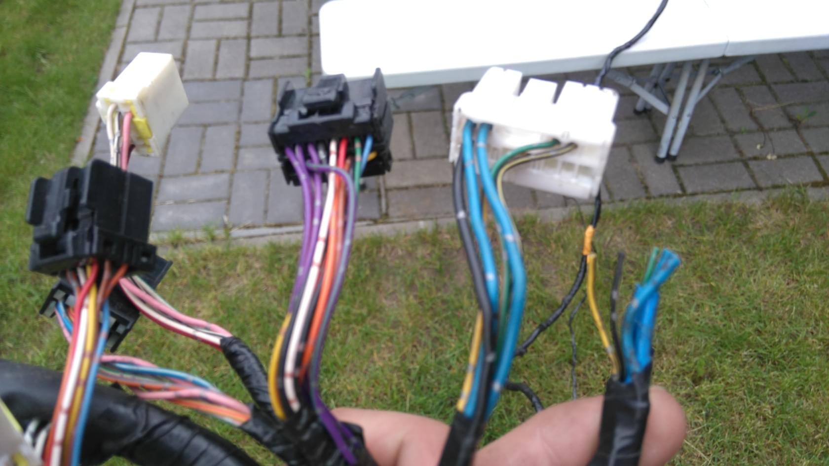

Różnica w ilościach kabli z prawej MMCS:

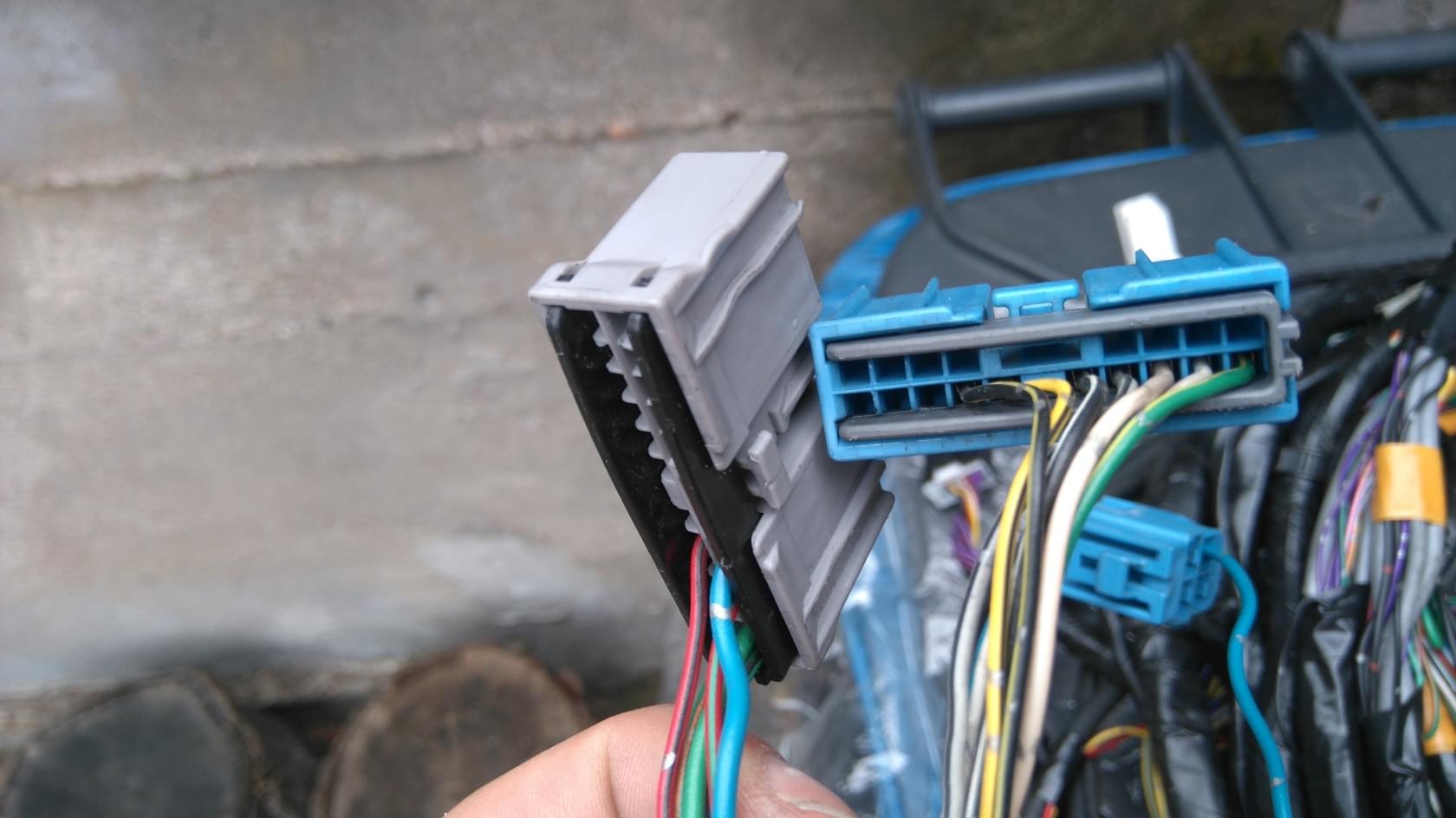

Wiązka z przodu do wyświetlacza(biała wtyczka),klimatyzacji(czarne wtyczki),radia itp.
i równolegle do niej ucięta wiązka bez wtyczki,którą trzeba gdzieś podpiąć?
Zmierzyłem oporność multimetrem i są to kable,które prowadzą do tej białej wtyczki od displey-a(ucięte kable po prawej stronie na zdjęciu).
Może ktoś wie gdzie to podłączyć?
[ Dodano: 26-05-2017, 21:54 ]
Dzisiaj popołudniu rozpracowałem tą wiązkę i udało mi się znaleźć miejsce łączenia tych kabli.
Wiązka od wtyczek do wyświetlacza i klimatronica łączy się po drodze, prostopadle z wiązką progową znalazłem miejsce przecięcia,ktoś po prostu przeciął te kable.Wszystko już polutowane i czeka na ponowny montaż.
