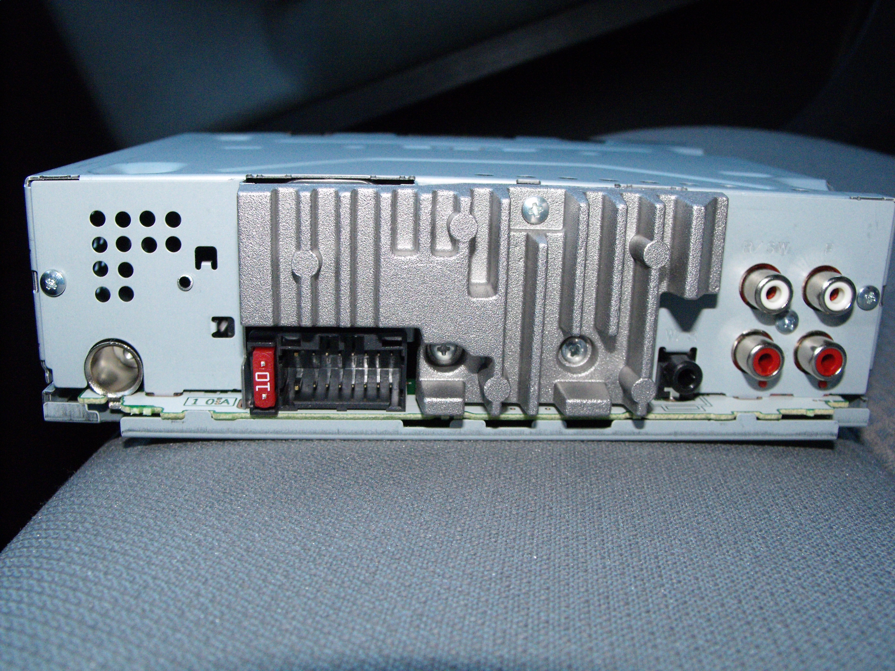

Wysłany: 12-05-2017, 21:05
Czy ktoś się orientuje jaki to typ gniazda
i jaką przejściówkę kupić by radio (pioneer) podłączyć do Space Stara
Pomógł: 828 razy
Posty: 21215
Wysłany: 13-05-2017, 00:46
Musisz poszukać adapter z radia pionier na ISO + jeśli nie masz przejściówkę z mitsu na ISO.
Oczywiście tej pierwszej najlepiej szukaj dedykowanej do konkretnego modelu radia pionier.
Jest trochę tego na allegro, ewentualnie podjedź do jakiegoś lepszego sklepu car audio.
Adapter pionier - ISO.
