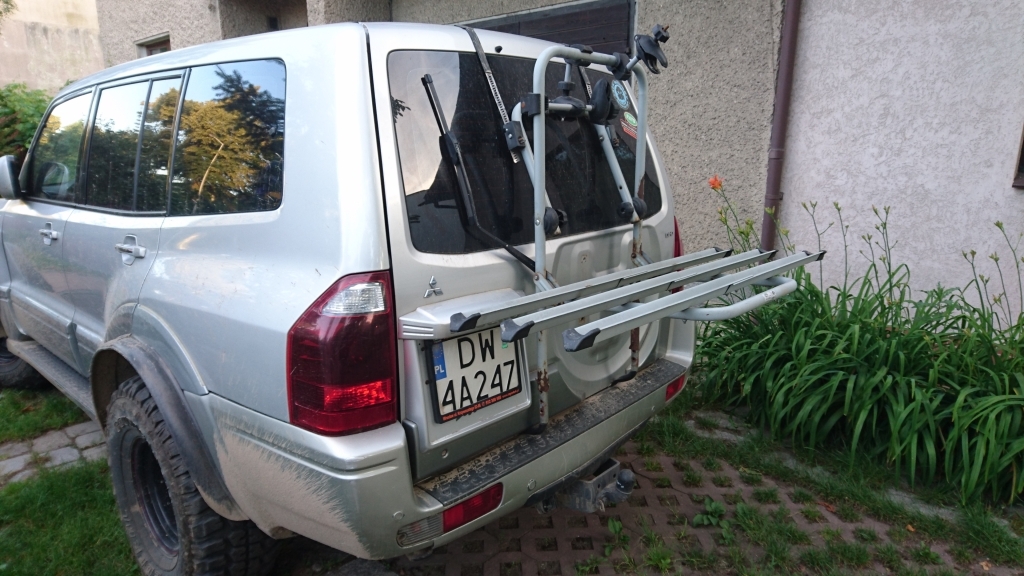

Temat również przerabiałem i rozwiązałem to zupełnie inaczej:
Oczywiście rozwiązanie ma swoje wady, ale na chwilę obecną je akceptuję.
Wady: Nie mogę użyć tylnej wycieraczki, nie mam koła zapasowego.
Zalety: Bagażnik otworzę razem z rowerami (zawiasy Pajero solidnie to wytrzymują), ale jest to też zasługa wagi. Ja jak gdzieś jadę to mam na nim 3 rowery po 11-13kg więc lekkie.
Największa zaleta: z rowerami na bagażniku wjadę wszędzie :)
A wracając do tematu bagażników na hak to najlepiej pojechać i przymierzyć - zawsze coś da się dobrać.

2) Wykonać - konstrukcja nie jest skomplikowana i myślę, że projekt w CAD to kwestia jednej nocki, koszt wykonania "bazy" na CNC plus spawanie, lakierowanie nie powinien przekroczyć 1000 zł, do tego dokupić normalne uchwyty rowerowe i zamontować na bazę. Koszt całości ok. 2000 zł (szacuję)

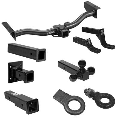

Swoją drogą należy tu zwrócić uwagę na bardzo istotny szczegół bagażników, które znalazłeś. Te rozwiązania nie są montowane na haku samochodu tylko zamiast niego. Na rysunkach i zdjęciach widać, że konstrukcja jest montowana w gnieździe haka 2" - czyli tym "amerykańskim" kwadracie 2" na 2". To znacznie ułatwia wykonanie takiej konstrukcji z zachowaniem stabilności.
1) myślałem o samodzielnym wykonaniu, bo faktycznie są one bardzo proste w konstrukcji, mam oprogramowanie do projektowania 3D i troszkę projektuję mechaniki, więc w przypływie weny twórczej może.... ale i tak musiałbym kupić belkę oświetleniową i zaczep na hak, czyli chyba kupić bagażnik jak ma Sebastian_T za około 750zł i potem ewentualnie go przerobić po swojemu. Nie widziałem w sprzedaży zaczepu na hak innego niż kulowy, a potrzebny byłby zaczep zaciskany i to bardzo solidny.
2) masz rację, one nie są na hak, ale wydaje mi się że je się montuje w miejsce haka odczepianego, w taki kwadrat jak pozostaje w samochodzie gdy mamy odczepiany hak w aucie, ale jednak sam pomysł na taki bagażnik bardzo mi się podoba, tzn. jego odchylanie i nie psucie zwisu tylnego samochodu
Tak, zgadza się. Użyłem tu trochę skrótu myślowego. O ile u nas spotyka się wiele konstrukcji haka demontowalnego to za oceanem króluje jedno rozwiązanie. Jest gniazdo kwadratowe 2" i w nie wkładamy kulę haka lub inne akcesoria blokując zawleczką. U nas w terenówkach też często się już spotyka.

ps. Uchwyty na hak niekulowe (myślałem że takich na rynku nie ma) , są popularne w łowiectwie (do platform na zwierzynę do terenówek), i podobno masowo sprzedawane i dobrze zrobione np. te http://allegro.pl/uchwyt-...88.html#thumb/2
