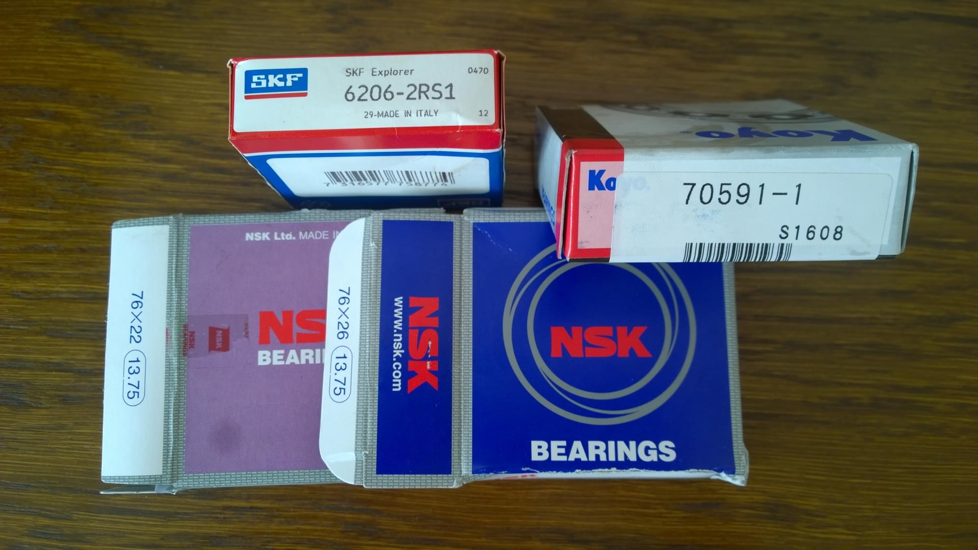

Wysłany: 17-08-2017, 19:11
Skrzynia zrobiona, padło w sumie jedno łożysko, dziwne że tyle hałasu robiło, reszta profilaktycznie wymieniona, kupiłem takie jakie mieli w sklepie na miejscu (foto). Sprzęgło przy okazji też wymieniłem zdecydowałem się na Valeo zrobiłem już na nim ponad 4 tys. i na razie jest git, w chorwie ciągnęło po górach bez problema;) Olej do skrzyni motul 75W80. Koszta: łożyska do skrzyni 360zł, olej koło 100-150zł, sprzęgło 620zł, robota ziomka za zrobienie skrzyni i sprzęgła 200zł.
