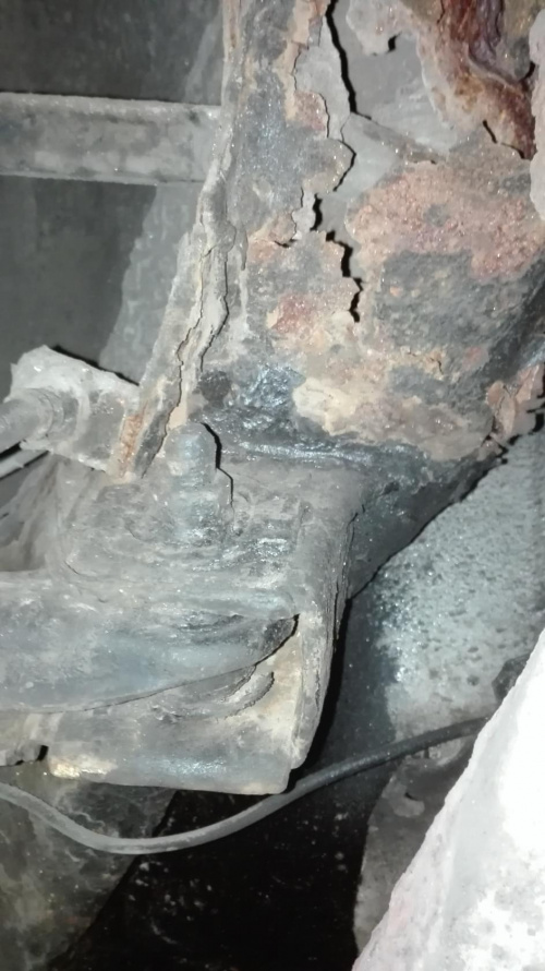

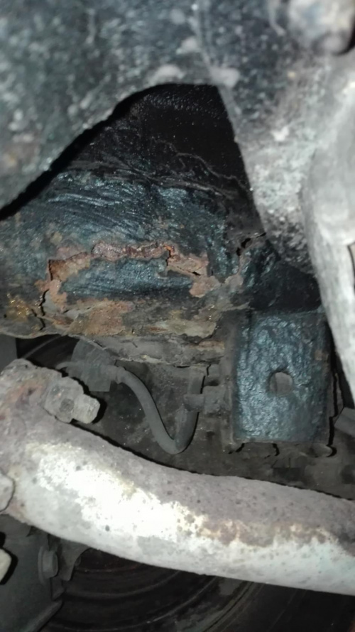

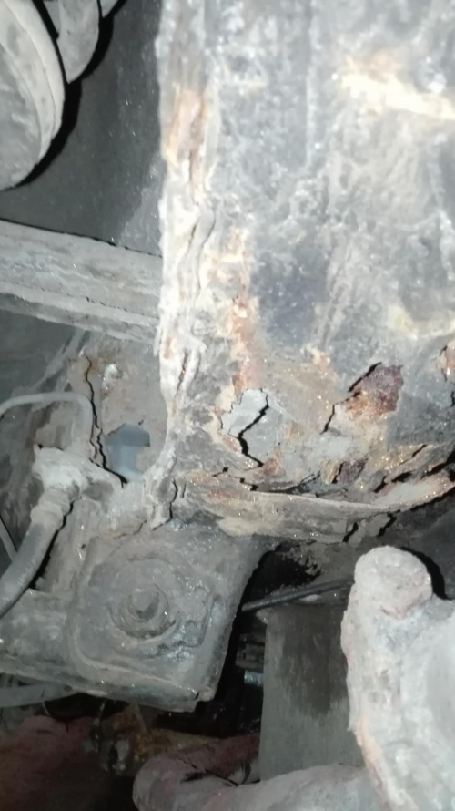

W wyniku wielu wypadków w rękach poprzednich właścicieli, upływu czasu i mojego zaniedbania chyba przyszedł czas na mojego Colta.
Z podłużnicy wyrwało się mocowanie wahacza poprzecznego (tylne prawe koło). Wahacz jest właściwie luźny, trzyma się na strzępkach blachy. Cała okolica jest przerdzewiała i nie bardzo jest do czego spawać.
Zdjęcia:
1) Pomysł nr 1 - Naprawa:
Jako, że mam sentyment do tego auta, a jeżdżę nim sporadycznie (mam też Lancera) to może udało by się to jakoś jeszcze naprawić? Byłem u jednego blacharza, ale nie chce się podjąć. Może ktoś wybrnął z podobnej sytuacji?

przemekm, tego już nie ma sensu naprawiać.
Z częściami dużo ich do Lancera nie pozyskasz - trzeba by otworzyć katalog części jednego modelu i drugiego i porównywać numery.
Najrozsądniejszy (i najtańszy) jest zakup innej CJotki i poprzekładanie tych części, które u Ciebie są lepsze.

I chyba niestety masz rację. Pytałem, ale nikt nie chce tego naprawiać. W sumie to pewnie nawet dobrze, bo jazda z taką podłużnicą (oczywiście po 'poprawce' przez blacharza) mogłaby się kiedyś źle skończyć.
Szkoda mi tego auta, bo to było moje pierwsze, kupione zaraz po tym jak zrobiłem prawko. I właściwie nigdy w trasie nie zawiodło.
Znalazłem złomowisko, gdzie przyjmą mi sam szkielet, więc części zostawiam. Mam Lancera więc mi się nie śpieszy, ale będę szukał kolejnej CJ, najlepiej gdyby się znalazła jakaś z uszkodzoną skrzynią biegów itp. - wtedy przerzucę ze swojej i gotowe.

Wiem co czujesz bo miałem dokładnie ten sam problem z moim lancerem CK. No, może nie dokładnie ten sam, bo aż tak źle nie było ale niewiele lepiej. Ja uratowałem swojego lancera ale długo biłem się z myślami co robić. Tu masz link do tematu o moim miśku gdzie możesz zobaczyć jak wyglądała naprawa.
Tak jak pisze mkm, czasami jest to po prostu nieopłacalne. Mnie wyniosło blisko 3/4 wartości rynkowej auta. Zdecydowałem się na ratowanie bo oglądałem wcześniej parę lancerów i ich podłużnice także nie wróżyły niczego dobrego a poza tym mój mechanicznie jest najlepszy (wiem co w nim siedzi po prostu). Coltów CJ jest znacznie większy wybór i jeżeli jeszcze masz możliwość przełożyć mechanikę (złomujesz tylko budę?) to tym bardziej nie ma sensu tego naprawiać.
Znajdź zdrową CJ-tkę, przekładasz dobre części ze swojego i colt zmartwychwstał (w innym ciele co prawda, ale serce to samo ;) ).
