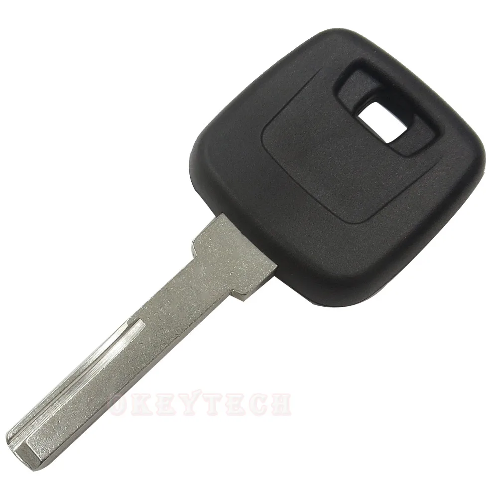

Rekonesans zrobiony, poniżej 90zł nikt nie dorobi kluczyka z materiałem w Czewie :? .
Kupiłem 2 surówki na allegro, docięcie około 40zł czyli +- 60zł/szt mnie wyjdzie 8) .
Dodatkowo będąc u fachowca od zamków naprawiłem (tzn. fachowiec naprawił) zardzewiałą wkładkę tylnej klapy bo kluczyk wchodził ale stał w miejscu.
Dla zainteresowanych koszt takiego serwisu to 70-100zł, ja zapłaciłem wyższą cenę bo strasznie zapadki zardzewiały :doubt: .

Trochę fotek przy wydłubywaniu pestki imo.
Jest trochę zabawy, myślałem, że sama wyskoczy a tu lipa :wink: .
Na koniec zabezpieczenie aby nie zgubić pestki :mrgreen: .

Zdjęcia jak znalazł, bo muszę wreszcie zrobić te kluczyki w SS. Obie obudowy rozwalone. Daj jeszcze linka gdzie kupiłeś surówki.

Dzięki. Do Castoramy mam kilkadziesiąt km. W którym mniej więcej miejscu jest ta pestka? To jest twarde czy miękkie? Łatwo to przeciąć nożem podczas wydłubywania?

Zacznij od oskubania gumy z kluczyka, u mnie łatwo poszło gołymi rękoma 8) .
Po zdjęciu ukaże się dość twardy plastik, w którym schowana jest pestka.
Tutaj masz pokazane jak jest umieszczona pestka.
Schowana jest on w plastiku w kieszonce i wystaje tylko kawałeczek od góry kluczyka.
Pestka wydaje się twarda ale wolałem nie ryzykować wyciągania jej kombinerkami dlatego ponacinałem ostrzem boki tego plastiku.
Tutaj już trochę wysunięta.

Kluczyki po docięciu śmigają :D .
Tylko trzeba dociąć i doszlifować miejsce na pestkę, bo jest za długie o 5mm :wink: .
Muszę go jeszcze trochę dopieścić :mrgreen: .

Nie wyszły im te kluczyki - u mnie też urwały się w obydwu - temperatura im nie służy i sam pomysł na tak delikatne "ucho" nie był zbyt trafiony - za to są "mięciutkie" (a przynajmniej dużo bardziej miękkie w porównaniu do toporów z CA) :wink:

Jak ktoś woli plastik to można od wołowiny kupić :wink: .
U Chińczyka niecałe 3$ + dostawa free.
Ja niestety nie mogłem czekać miesiąca :doubt: .
Wolałem zostać przy oryginalnym kształcie.
