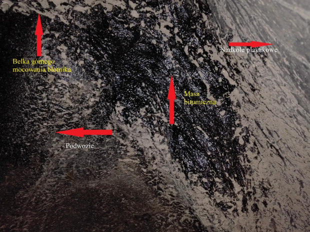

Po reperacji proponuję od razu zalepić konserwacją bitumiczną tą dziurę pomiędzy plastikowym nadkolem przednim a metalem podwozia. Tam właśnie woda rozpryskiwana przez koło przeciska się atakując górny profil mocowania błotnika do którego zgrzewane są kielichy od strony silnika. Co gorsza część tego profilu niczym nie osłoniętego widać gołym okiem jak się spojrzy od spodu kielicha - ma ten rant od strony sprężyny. I to jest główny powód dlaczego kielichy lubią się odklejać od góry. Po prostu ten profil jest tak skorodowany w środku, że puszczają zgrzewy pomiędzy kielichem a nim. Zaszpachlowanie tej przerwy mazidłem odetnie rudą od pożywienia - wody i soli. Co prawda trochę utrudni to zmianę żarówki przedniego kierunkowskazu (już nie bardzo zdejmiemy nadkole - raczej go odchylimy) ale co tydzień jej w końcu nie wymieniamy.
