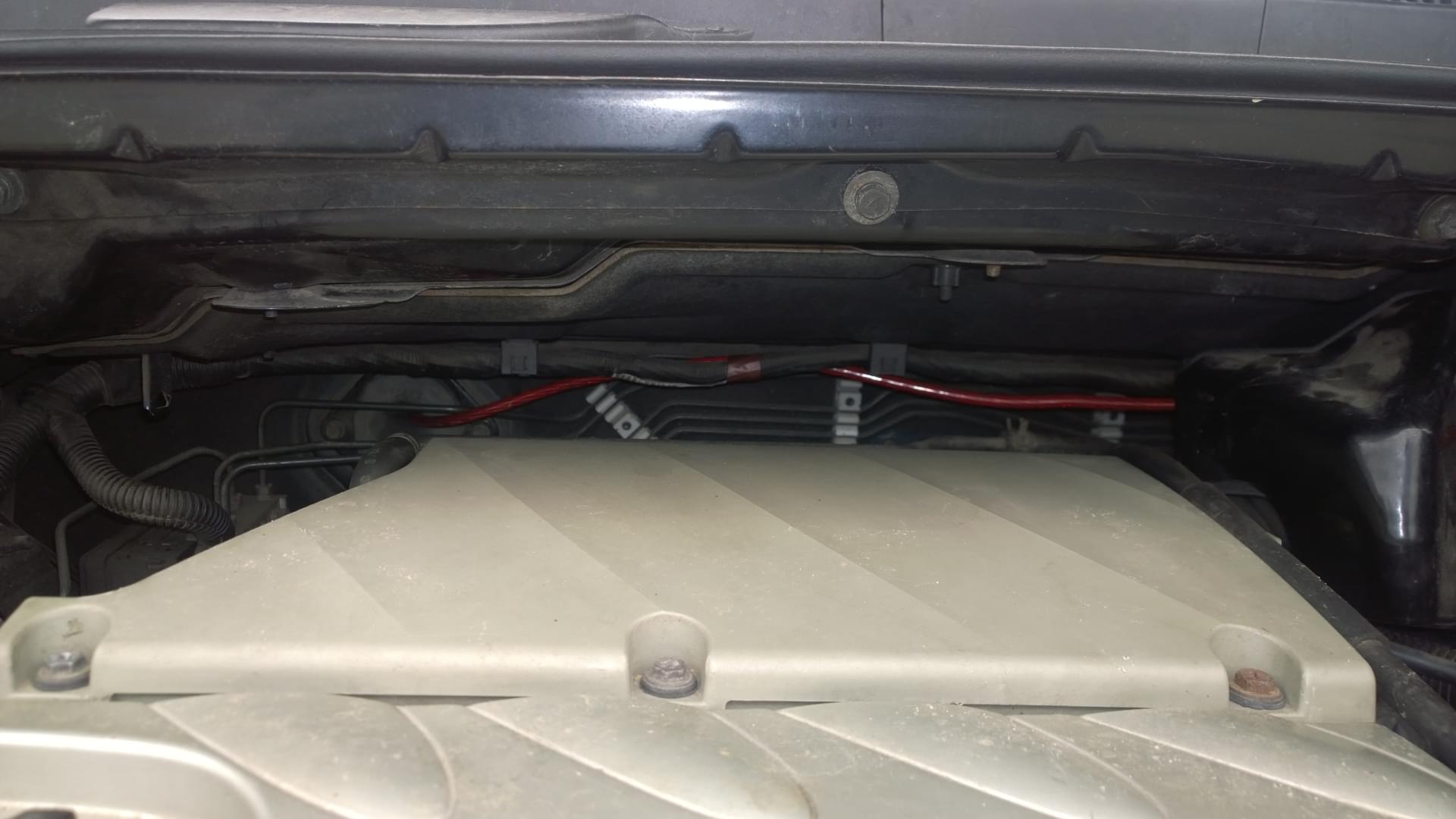

Kolego ja mam puszczony lewym błotnikiem i jak zdejmiesz nadkole tam znajdziesz przejście gumowe do środka auta. Pozdrawiam.

Dzięki ale już puściłem, pod maską idą kable po lewej stronie, i wchodzą do środka pod schowek i do tyłu progami poszło ;)

Mógłbyś podrzucić np zdjecie gdzie dokladnie przeciagnales przewod z komory silnika?

zdjęcie u mnie w tej uszczelce było już jakieś nacięcie i tamtędy wprowadziłem ten kabel, wychodzi on od strony schowka po lewej stronie jak się go otworzy jest taka luka i tam trzeba go szukać, a potem normalnie progiem puszczasz aż do tyłu, ten odcinek przy silniku można by puścić w peszlu. Ogólnie nie jestem zadowolony ze skrzyni bo dużo miejsca zajmuje i w moim przypadku jak na postoju słuchałem muzy z 30-40 min to mi bateria padła :? :biggrin:
