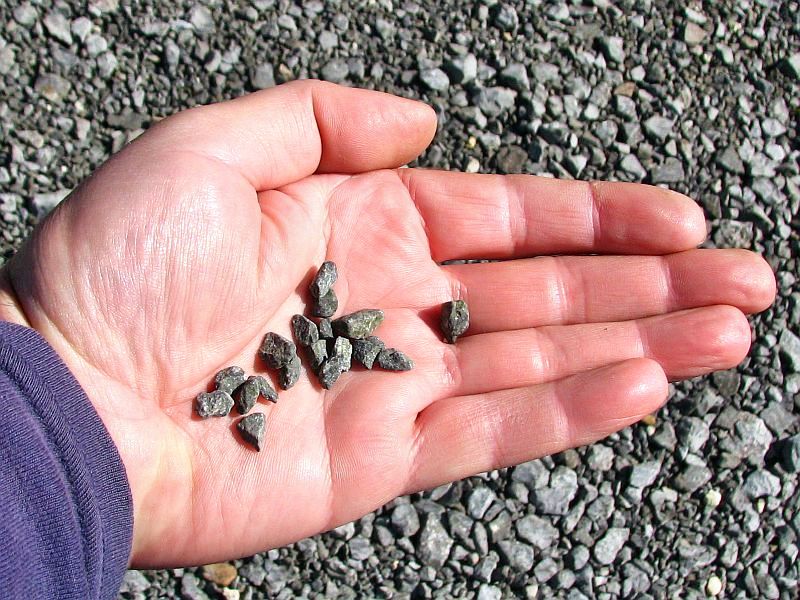

Na przykładzie odchodzącej na zasłużoną emeryturę, czerwonej corolki - powłoka lakiernicza po irlandzkich kamyczkach.
Błotnik, pomiędzy reflektorem a kierunkowskazem:
Dach:
Maska (masakraska raczej):
Nawet tylnym błotnikom się dostało:

To:
Autostrady są asfaltowane. Drogi główne (krajowe i regionalne) też, ale po kilku dniach po jego położeniu pojawia się ekipa niszcząca asfalt - spryskuje go smołą i wysypuje grubą warstwę tego szajsu.
Drogi lokalne asfaltowane nie są - na wyrównane i ubite podłoże wysypuje się to dziadostwo, walcuje, po czym polewa smołą - i tak kilka razy, do uzyskania żądanej grubości. Koszmar.

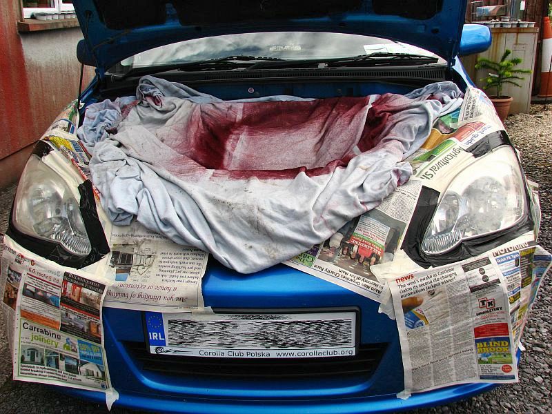

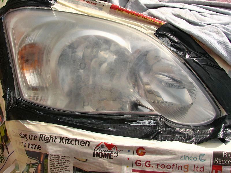

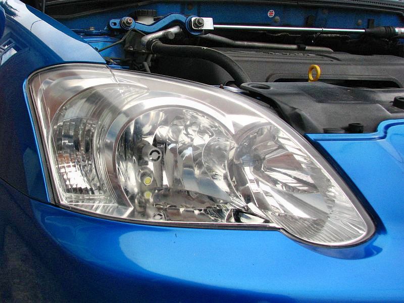

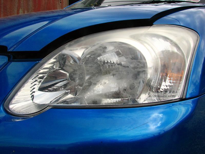

Kilkanaście tygodni czekałem na dobrą pogodę, by dodać reflektorom "glancu" ;)
Z pomocą tego:
Tak to wyglądało przed zabraniem się do pracy:
Tak po przygotowaniu:
Tak po pierwszym etapie:
A tak na sam koniec:
Na kolana nie powala, ale jest zauważalnie lepiej. 8)

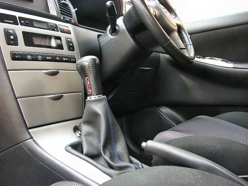

Drobiażdżek taki. ;)

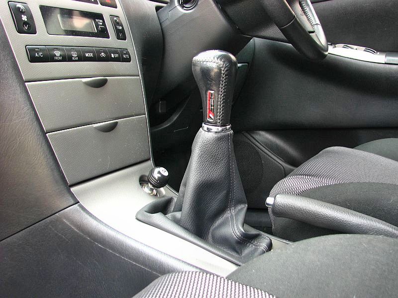

Podmiana sztucznej, nieco już tu i tam wytartej skóry...
...na naturalną. Jako bonus pozwoliłem sobie zamówić wersję ze szwem pod kolor lakieru. :D

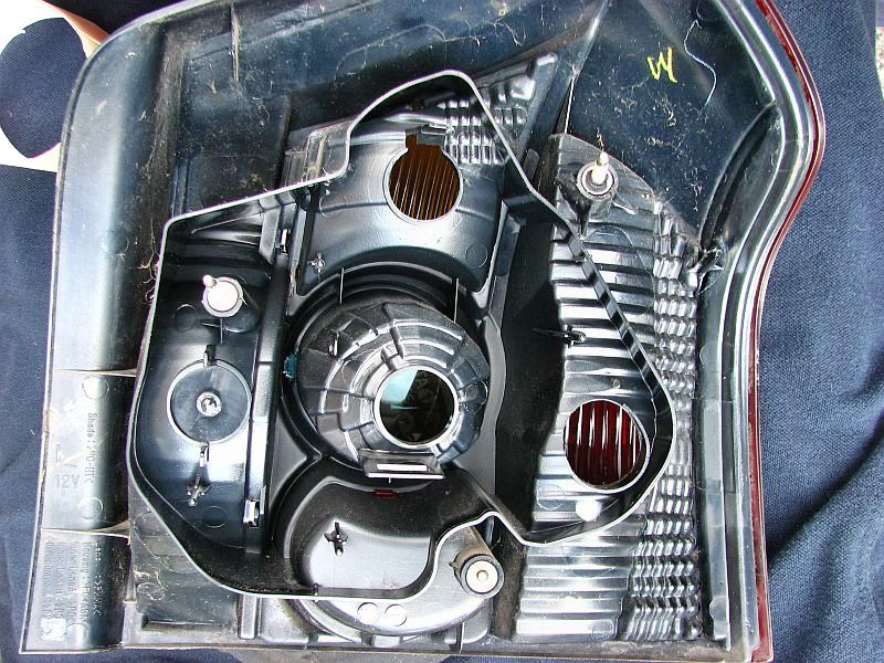

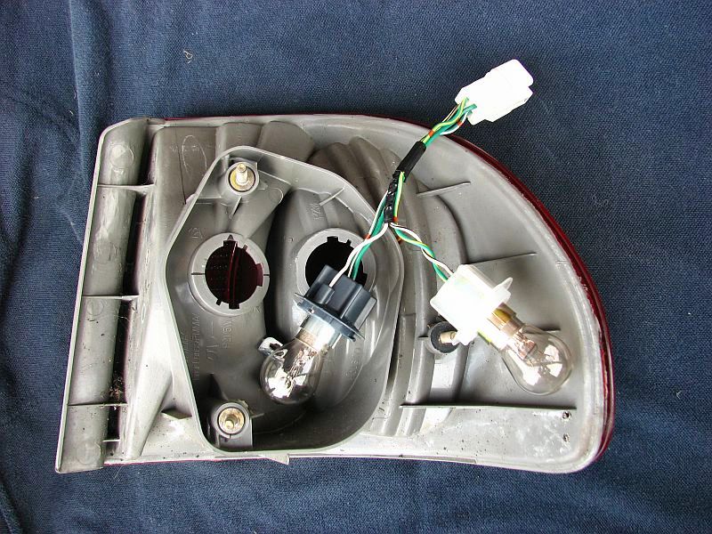

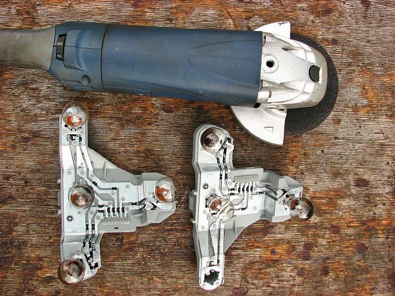

Wysłany: 03-06-2018, 00:07

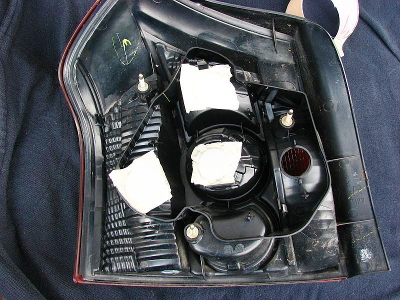

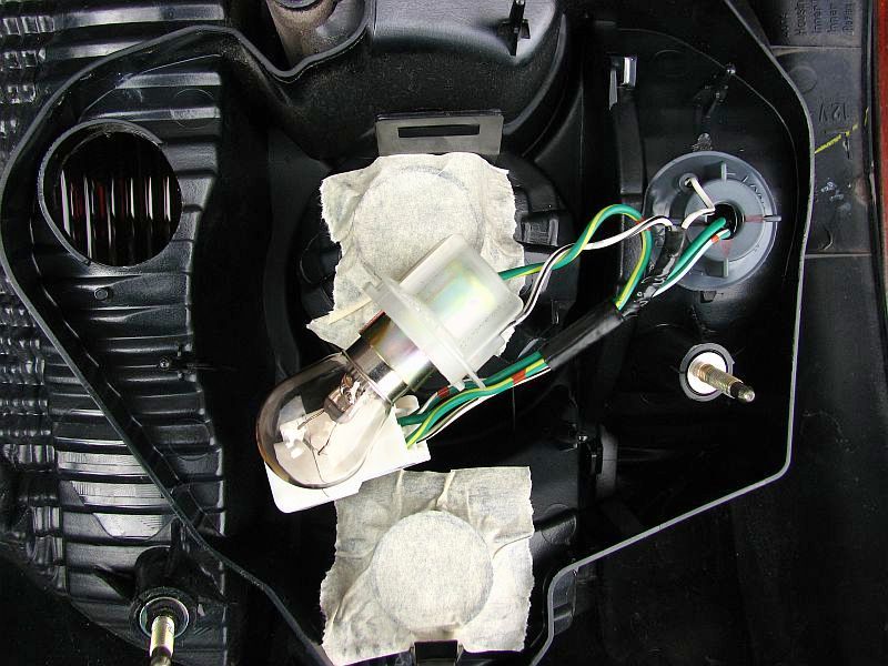

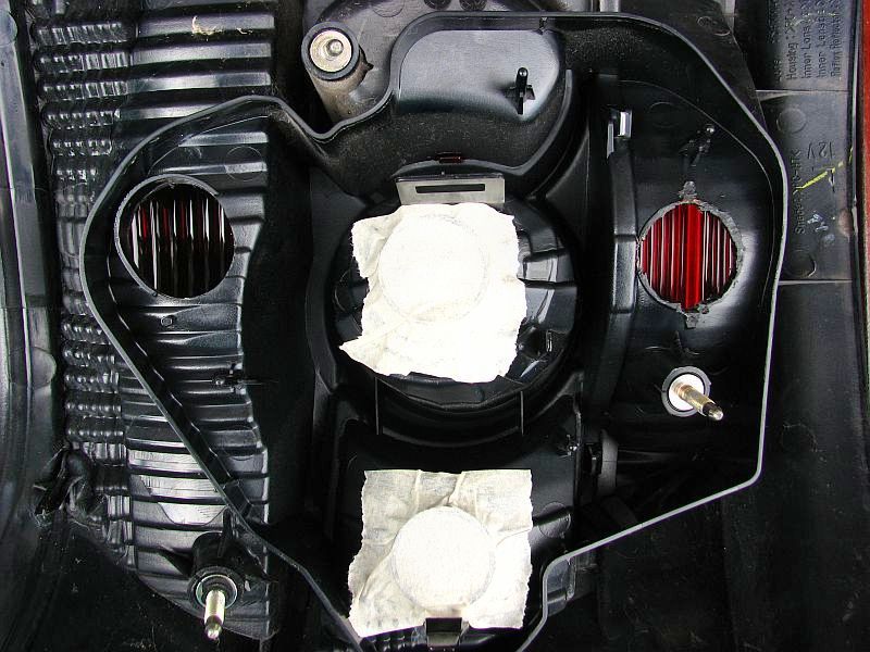

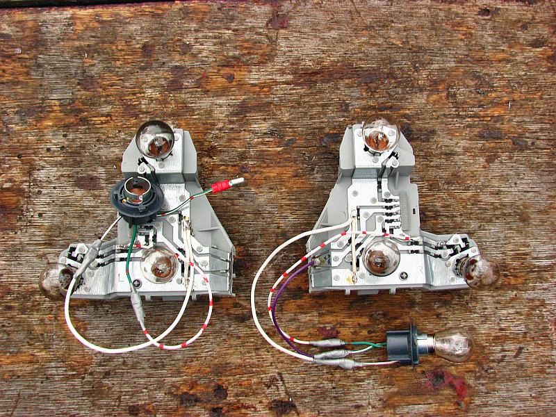

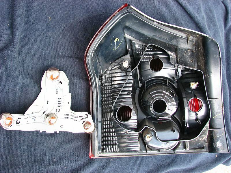

Na różnych forach opisują metody adaptacji tylnych świateł do, powiedzmy, JDM Style. Piłowanie pinów w żarówkach, lutowanie (na stałe!) żarówek do mocowań i tak dalej.
Poszedłem własną drogą, tym bardziej że taki mod miałem też w czerwonej corolce, no i żarówki lubią się czasem spalić - a wymiana z lutowaniem to trochę kłopotliwa sprawa.
Tak wygląda stan początkowy - lampy i mocowanie żarówek:
Potrzebne elementy - stara lampa z E11 i wiązki (na fotę załapała się jedna z dwóch identycznych):
Ze starej lampy wyciąłem kawałek, żeby uzyskać szablon:

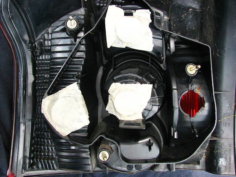

Przygotowania:

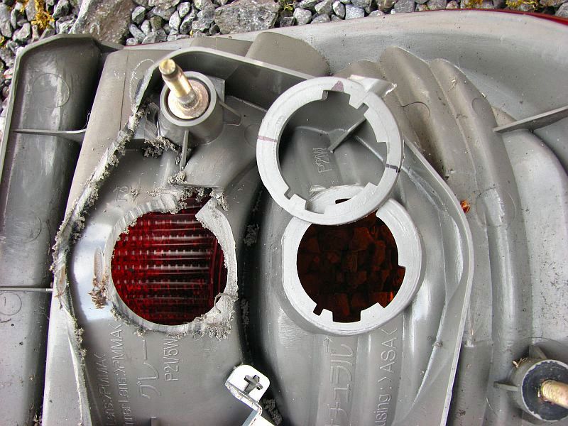

Ze względu na elektryzujące właściwości plastikowych wiórów i na wynikającą ze złośliwości rzeczy martwych pewność że mnóstwo ich wyląduje wewnątrz lamp, zamiast wiercić/piłować zdecydowałem że będę ciął na gorąco:
Strona kierowcy wycięta:
I pasuje!
Strona pasażera też wycięta:
I też pasuje!
Skalpel nadaje się już tylko na śmietnik, dobrze że mam zapasowe ostrza:

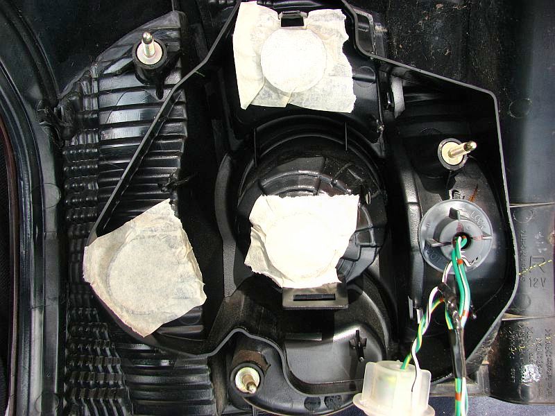

Czas na zajęcie się mocowaniami żarówek:
Przycięte i polutowane:

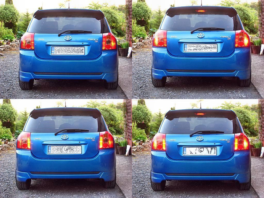

I efekt końcowy, po kolei: pozycyjne, pozycja + stop, pozycja + przeciwmgielne, pozycja + stop + przeciwmgielne:
Pomimo różnicy w rozmiarach odbłyśników (mniejszy odbłyśnik daje mocniejsze światło) udało mi się uzyskać bardzo podobną jasność - w miejscu pozycja/stop zastosowałem identyczne rozmiarem amerykańskie P27/8W, w miejsce przeciwmgielnych typowe P21/5W.

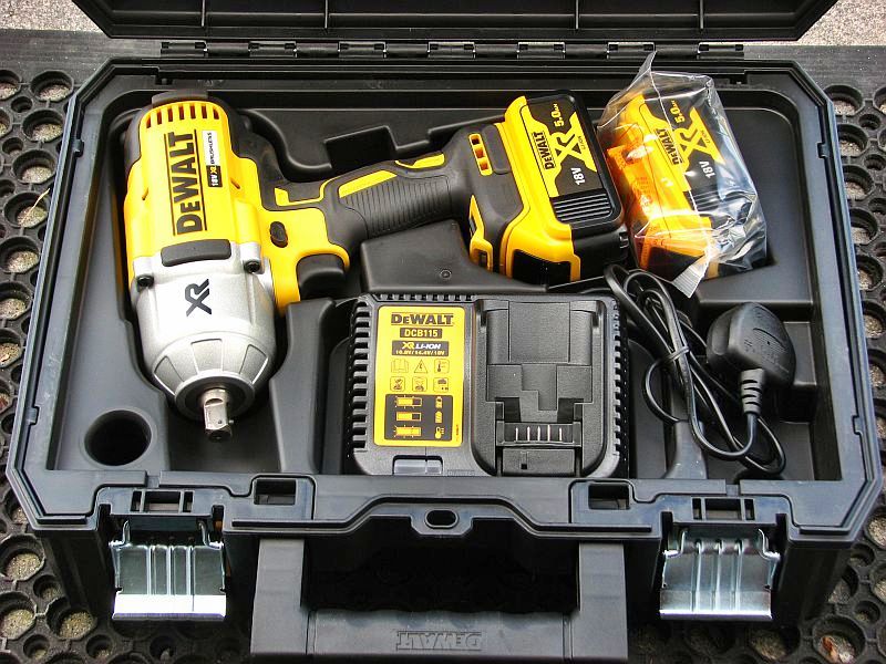

Będzie wygodniej grzebać, dzięki nowemu zakupowi, o wdzięcznym przezwisku "Bestia". :D
Moment roboczy - 950NM, zrywający - 1625NM! :shock:
Przy dokręcaniu trzeba będzie uważać coby czegoś nie urwać! :lol:

Yatsu~eku
Pomógł: 122 razy
Dołączył: 07 Lis 2007
Posty: 11443
Skąd: Radomsko
Wysłany: 09-07-2018, 22:03
Dobry sprzęt 8) Miałem kiedyś wkrętarkę De Walta,i nie mogłem jej popsuć. Teraz mój Tata ją przejął,i nadal działa jak powinna :)
