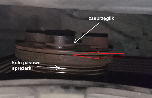

Szczelina to chyba ta przerwa oznaczona czerwoną strzałką, u mnie ok. 1mm, klima nie działa.
Po włączeniu na kokpicie klimatyzacji automatycznej kontrolka w pokrętle daje znać o załączeniu, wentylator klimy zaczyna pracować ale zasprzęglik stoi w miejscu a koło pasowe się obraca.
Podejrzewam, że może to być słynna podkładka, jednak chciałbym sprawdzić elektrycznie cewkę zanim ruszę mechanikę.
Czy masa cewki jest na obudowie sprężarki ? Gdzie dokładnie wchodzi plus gdyż widzę różne wtyczki na sprężarce.

MitsuGo napisał/a:
Manual chyba przewiduję 0.3-0.5mm.

Być może, nie znalazlem tego w manualu. Miałem nadzieję, że usunięcie podkładki pomoże ale mimo widocznego od razu zmniejszenia przerwy
zasprzęglik nadal nie jest przyciągany i nie kręci się wraz z kołem pasowym po załączeniu klimy.
Po obserwacji obwodu i pomiarach V i Ω wygląda na to, że jednak uszkodziła się cewka sprzęgiełka w sprężarce.
Napięcie do wtyczki dochodzi ale sam obwód cewki ma przerwę :evil:
