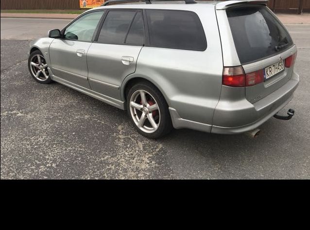

Moim zdaniem zrobiłeś błąd obniżając tył, w Galantach obniża się tylko przód, szczególnie w kombi po II lifcie. Teraz tył wygląda jak zarwany.

Kombi z obniżonym tylko przodem fajnie wygląda, robi się klin :)

Widziałem na żywo. Jest dobrze...

^ Hugo, tu stoi na pusto, no zarwany to on chyba nie jest? Chociaż do ideału przydałoby się te 10 mm różnicy między przodem a tyłem :)
