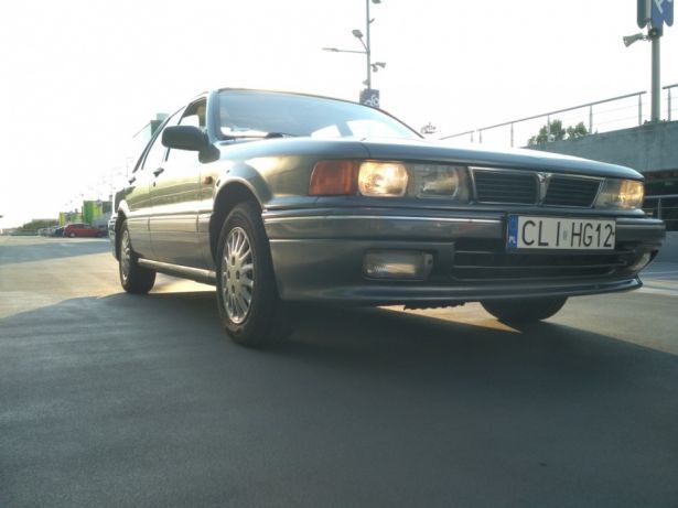

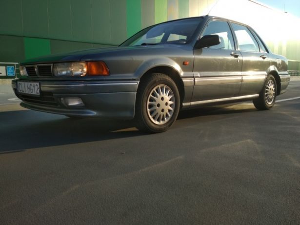

Cześć.
Na rynku posucha, ale znalazłem jeszcze jedną ofertę umożliwiającą pozyskanie Galanta w wersji VI.
https://www.olx.pl/oferta...html#95f4191dd1

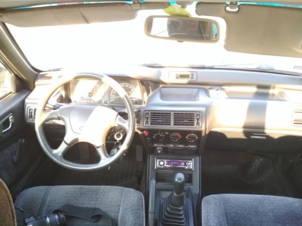

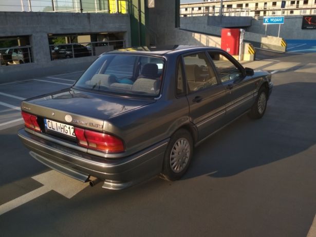

Pierwsze spostrzeżenia: sedan i kolor to jest to. Przeglądając uważniej zdjęcia można dostrzec sporo wgniotek i nierówności na karoserii. Poza tym rdzy nie widać, oprócz delikatnych śladów przy amortyzatorach (kielichy wydają się niezarażone). Welurowa tapicerka na pewno jest na plus i generalnie na pierwszy rzut oka auto mi się podoba.

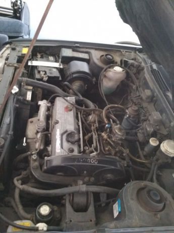

Z opinii wyczytanych w internecie (tutaj na forum i na autocentrum.pl) na temat silnika można wywnioskować, że jest to udana konstrukcja.
Zastanawia mnie jedynie licznik wyświetleń... auto musi stać już jakiś czas i tutaj pewnie wychodzi coś czego nie widać na zdjęciach, a o czym można się przekonać na oględzinach.
Może znacie ten egzemplarz z forum / ktoś oglądał?

To diesel :x odradzam.
Zapytaj tego użytkownika: https://forum.mitsumaniaki.pl/profile.php?mode=viewprofile&u=46319 ostatnio miał do sprzedania srebrnego sedana z silnikiem 1.8 Pb.
Pomógł: 656 razy
Posty: 24674
Wysłany: 29-07-2018, 22:43
Ja się przychylam do opinii - te diesle to były najgorsze jednostki napędowe tej generacji. Powstały w czasie, gdy w Japonii diesle mniejsze jak 3.5 litra w autobusach i ciężarówkach nie były niemal znane, więc większość tych konstrukcji jest zwyczajnie kiepska i dotyczy niemal każdej japońskiej marki.
Dosyć powszechna jest opinia, że głowicy wytrzymywały 100 tkm a wał 300.
Nie chcesz mieć kłopotów to zrezygnuj z diesla.

Rezygnuję w takim razie z diesla. Skoro sprawia więcej problemów niż Galant w benzynie to nie ma sensu się w to pchać.
Zaprzecze posiadałem taki z 1989r nic sie nie działo przez wiele lat uzytkowany ani razu nie zwiódł zima czy lato odpalał od strzała olej wymieniany co 6 tyś km i o dziwo skrzynia sto razy lepsza od wersji EA miło wspominam

Piszesz o tym egzemplarzu a ja o statystyce. Pozostałe silniki były lepsze.
