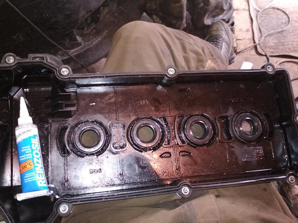

To znaczy, że mogą puszczać uszczelki pokrywy w miejscu gdzie wchodzą w głowicę fajkocewki. Trzeba je wymienić.

Tylko najśmieszniejsze jest to, że mitsu nie przewiduje takich uszczelniaczy i polecają chyba wymianę całej pokrywy :shock: .
Na wschodzie wklejają na reinzosila jakieś zwykłe simeringi o odpowiednim rozmiarze, ale oni są znani z kreatywności :wink: .

Widać te gumki w pokrywie od wewnątrz. Może da się je dopasować, może te od Galanta będą pasować?

Tylko trochę lipa bo pokrywa nie jest płaska jak w starszych Japońcach :? .
Na wschodzie wstawiają simering o wymiarach 42х25х10.
