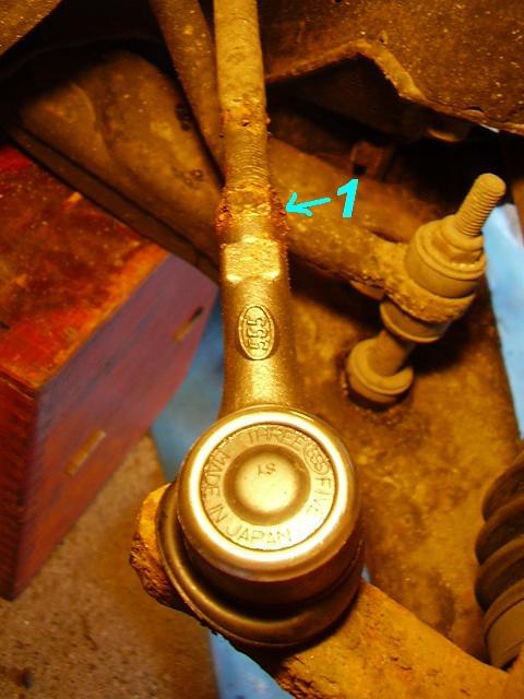

Zrobiełem następująco:
1. Zdjęcie koła :biggrin:
2. Odkręcenie śruby kontrującej - na rysunki nr 1
3. Ponieważ "zawleczki" blokującej nakrędkę od dołu nie mogłem wyjąć uciałem ja najblizej śruby jak mogłem i siłowo skręciłem nakrętkę.
4. Młotkiem wybiłem sworzeń od dołu
5. Wkręciłem nową-nasmarowałem gwint smarem przed wkręceniem.
6. Zakręcenie nakrętki od spodu na nasmarowany gwint i włożenie "zawleczki" zabezpieczającej
7. Rano ustawienie zbieżności
Wymieniłem obie koncówki-co prawda druga była jeszcze dobra i nie kwalifikowała sie do wymiany ale przynajmniej mam spokój i nie musze wydawac podwójnie kasy na zbieżność.(oczywiście starą zatrzymałem na wszelaki :mrgreen: )

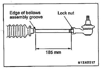

W czy nie wkręciłeś tego odwrotnie? Nawet schemat pokazuje, że nakrętka powinna być na górze. :?

gregorbu napisał/a:
Dobrze ma - we wszystkich autach jakie widziałem tak jest :wink:
dm17
Wysłany: 23-05-2007, 16:08
Dobrze jest :wink: schemat jest dogóry nogami :mrgreen:
gregorbu
Wysłany: 23-05-2007, 20:46
Zagadka rozwikłana. W Colcie CJ0 końcówka drążka jest montowana śrubą do dołu, zaś w CA0 - odwrotnie.
