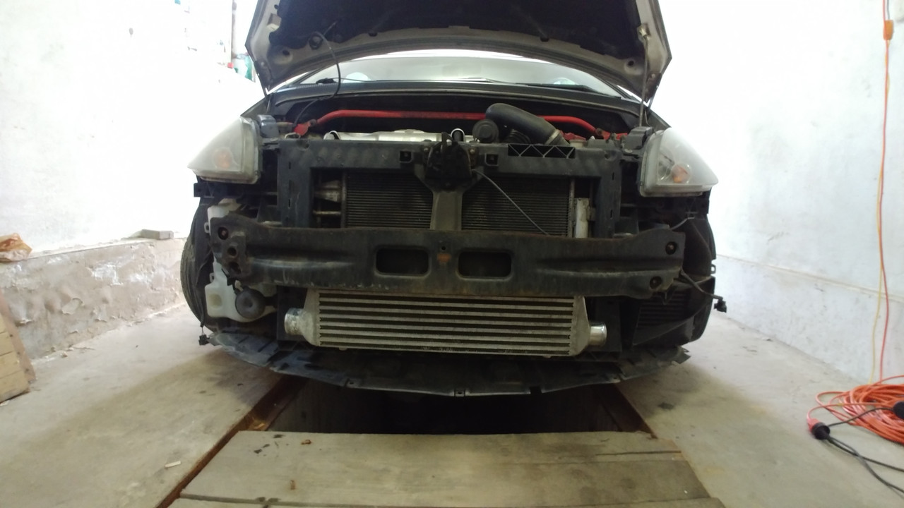

Jakoś zbierałem się do tego jak pies do jeża ale w końcu przyszła pora na tuningi w coltolocie... Pierwsze przymiarki IC
W tym tygodniu chcę poskładać wszystko do kupy. Do tego chcę też usunąc katalizatory... Idę po taniości z tuningiem, więc pozostanie tylko jakieś strojenie i zobaczymy co to wypluje. Z każdego wyniku powyżej 180KM i 250Nm będę bardzo zadowolony :-)

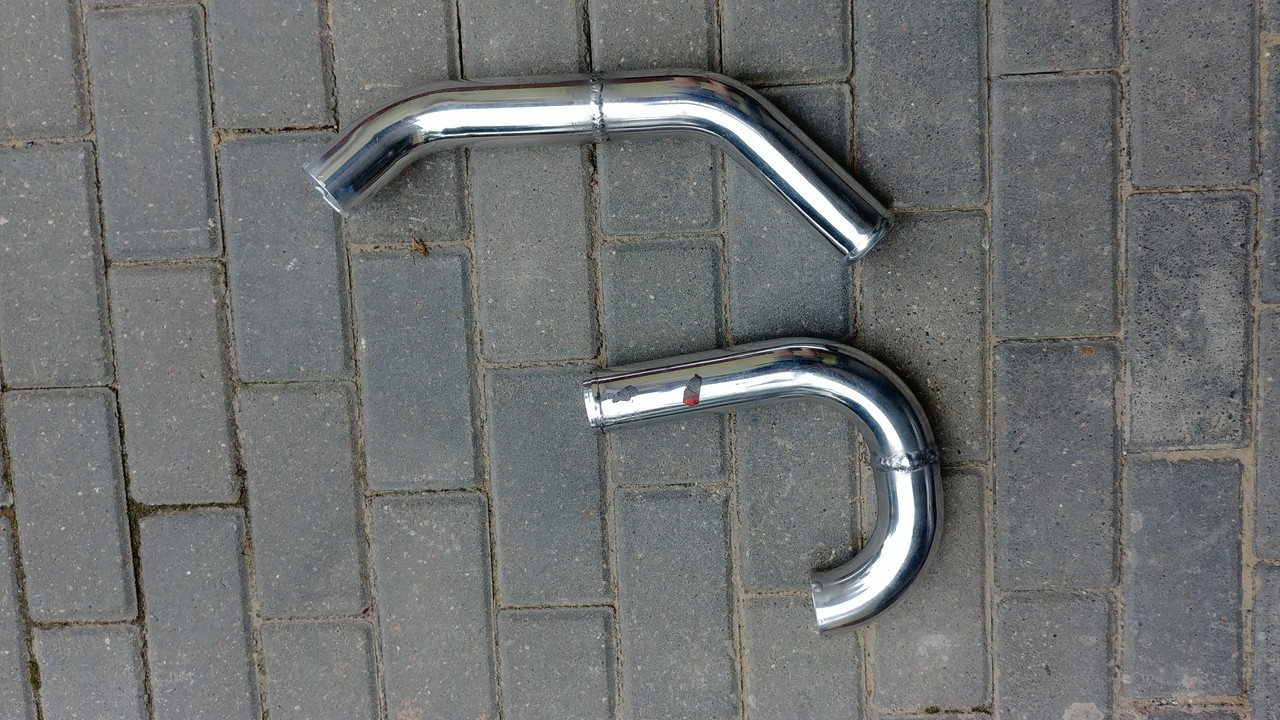

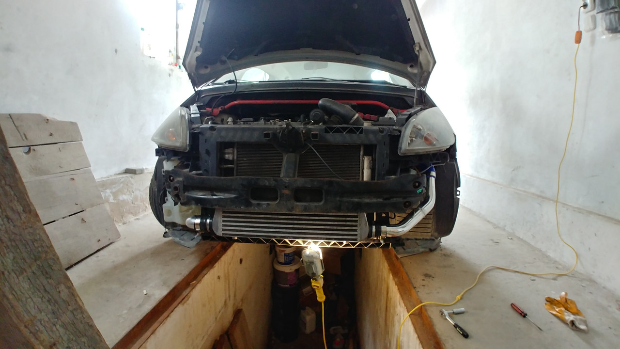

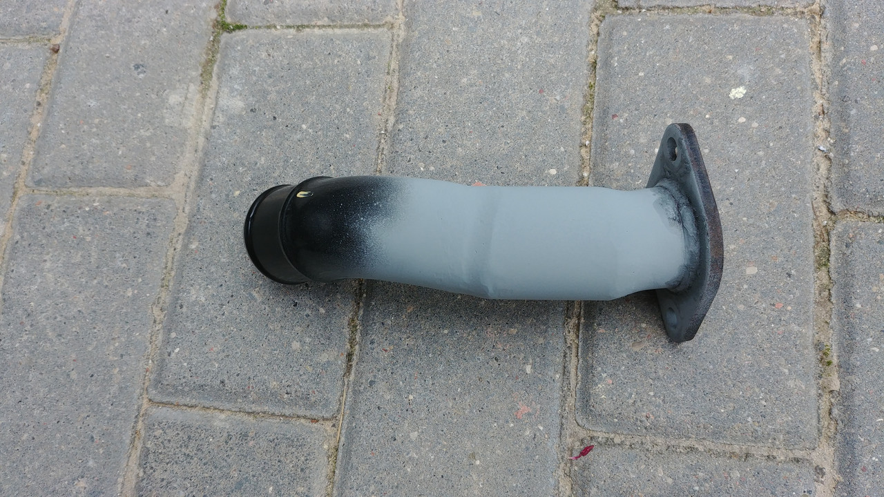

UP! Zamontowany IC :-D Pierwotnie miałem wzorować się na przepisie Fadora z Coltmanii... Nawet zakupiłem potrzebne rzeczy, ale w trakcie składania doszedłem do wniosku, że nie ma co pchać za dużo łączników silikonowych toteż poszedłem w lekki custom. Wyjście z turbo wydłużyłem i nieco zmieniłem kąt odsuwając je tym sposobem od wydechu:
Do tego 3 razy mierzone, raz docinane i raz spawane rurki aluminiowe:
Oraz poskładałem całość:
Już po pierwszym odpaleniu. Jeszcze dzisiaj chcę wyjąć boost pill'a a w najbliższych dniach zrobić decat... I jakieś strojenie jak się uda :-)
