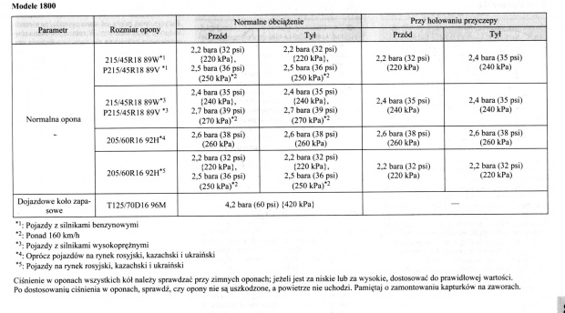

to ja w błogiej nieświadomości jeździłem i jeżdżę mało ekologiczne 2,3 z przodu i 2,2 z tyłu, czy powinienem dopompować - 205/60r16?
Jarek
Pomógł: 826 razy
Posty: 21160
Wysłany: 21-05-2019, 16:32
tobiaszboksik napisał/a:
Jeśli lubisz cisnąć pod czerwone pole na autobahnie to tak 8) .
Tutaj masz info z instrukcji.

Mam już felgi 16 i na dniach będę kupować opony - jakie ciśnienie do nich zalecacie? (bo podejrzewam, że wyższe jak 2.2). No i na ile w takim razie nabić te 18?
tyku
Auto: MITSUBISHI LANCER
Pomógł: 56 razy
Dołączył: 25 Sty 2012
Posty: 3004
Skąd: INTERNET
Wysłany: 18-01-2020, 19:11
mjelec napisał/a:
To zależy od wyboru opon, ale nie mniej niż 2,4 i nie więcej niż 2,8.
mjelec napisał/a:
Ja od siebie zalecam 2,6 - 2,7, ale nie licz, że poprawi Ci się komfort na 18". Jakość opon jest tu ważna. :wink:
