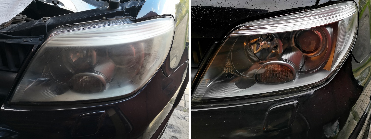

Ostatnio cisza. Ale nie znaczy że nic nie robione :) .
Zostały wymienione wszystkie płyty: dyfer, skrzynia biegów, skrzynia transferowa, olej silnikowy.
Uszczelniłem też połączenie skrzyni transferowej ze skrzynią biegów.
Wymieniłem wał napędowy bo miał za dużo luzów.
Dołożyłem BlowOff. Miałem z HKS (ala :wink: ), ale jak dobrze wiecie jest z nimi czasem problem że auto gaśnie, więc wsadziłem hybrydowy.
Odnowiłem również lampy bo były dość mocno zmatowione.
Jeszcze czeka mnie odnowienie lakieru przed zimą.
Korozja dopadła parę elementów i trzeba to usunąć.
