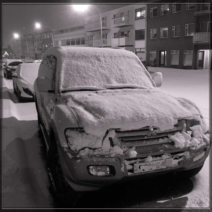

no i w czwartek spadł nam pierwszy śnieg, co zaowocowało takim oto zdjęciem:
A zaraz potem zrobiliśmy 50 km w tym śniegu :)

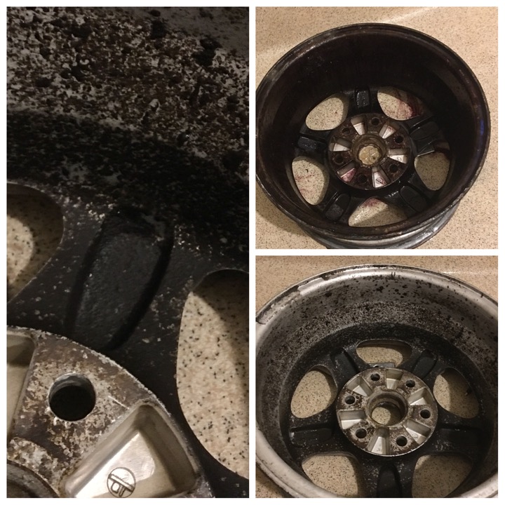

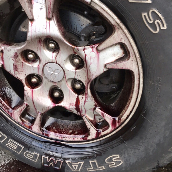

Teraz zaś jestem na świeżo po próbie domycia jednej z felg i nie będę ukrywał swojego niezadowolenia :(
W użyciu były Sonax Extreme, En-Jee Tenzi i Autolandu Motor Care :( i jak widać na wyżej zamieszczonym zdjęciu, trochę brudu zdjęło, ale jak na godzinę pracy, to efekty są bardziej niż mizerne...
Podpowiedzcie czego używacie do tak zapuszczonych felg (podejrzewam, że moje przez całe swoje nastoletnie życie nie widziały środka do mycia prócz wody i może czasem szamponu :(

slamacek, jeszcze "delikatnie" ale już hardcorowo spróbuj NERTA ATC 100.
Jak tym nie puści to pytaj o chemię do "TIR-ów" - tam się nie szczypią tylko mieszają kwasy.
Polchem robi preparat ALU FL.
Tylko już ostrożnie, bo teoretycznie aluminium nie ruszy... - teoretycznie.
Moc dobieraj stężeniem :wink:
No i uwaga na oczy, skórę itp.

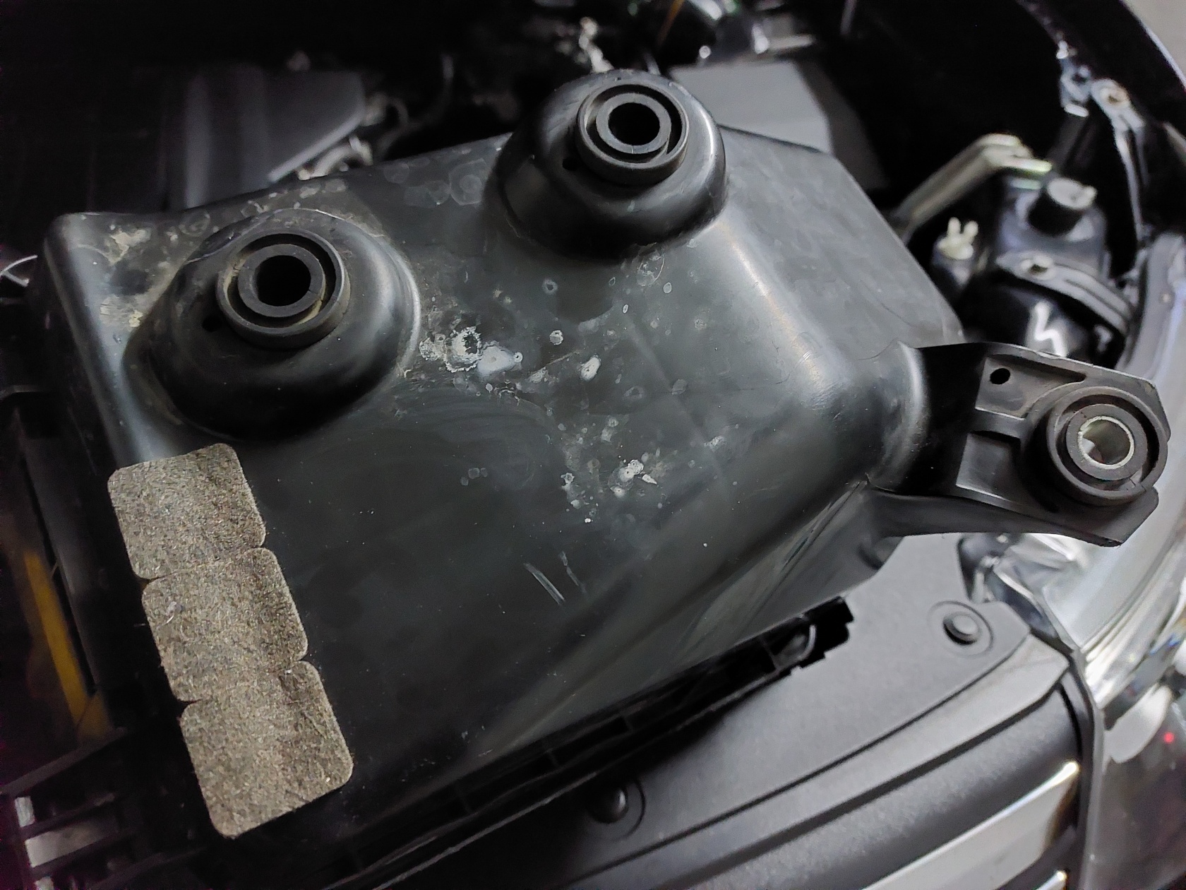

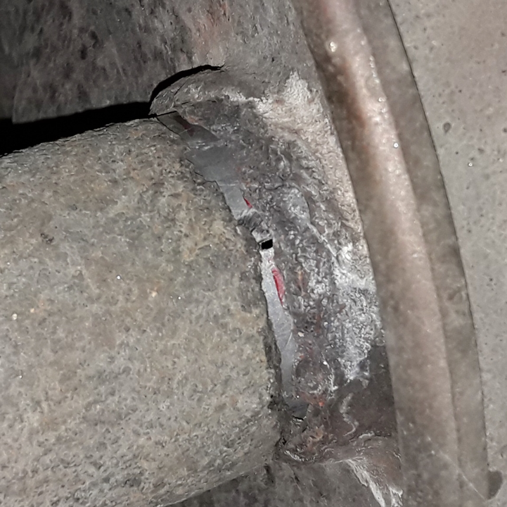

Z małych upierdliwych duperelek, które w jeździe niespecjalnie przeszkadzały, ale gdzieś tam wisiały nade mną i pod budą Dwójki
Spędziłem w zeszłym tygodniu (a właściwie było to w ostatnim tygodniu starego roku, czas jednak jak głupi zapierdziela) kilka godzin na podłodze i:
Teraz czekam na kilka cieplejszych dni (właściwie nocy) i zakładam na połączenie Gun Guma plus opaskę z blachy i dwie trytki. I powinno spokojnie wystarczyć do znalezienia nowego układu wydechowego
Ostatnio zmieniony przez slamacek 08-03-2020, 09:24, w całości zmieniany 1 raz

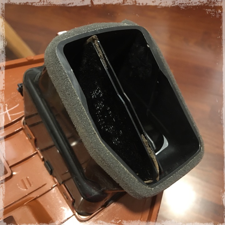

Minęło trochę czasu od ostatniego opisu zmian w czołgu, ale też nie wiedziałem w zasadzie o czym napisać, bo przecież każdy z nas co jakiś czas musi coś wymienić ;)

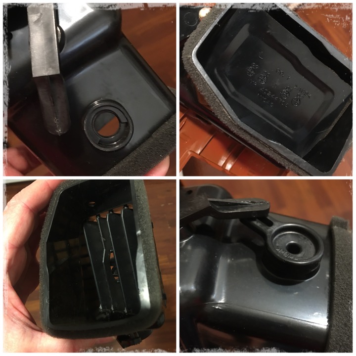

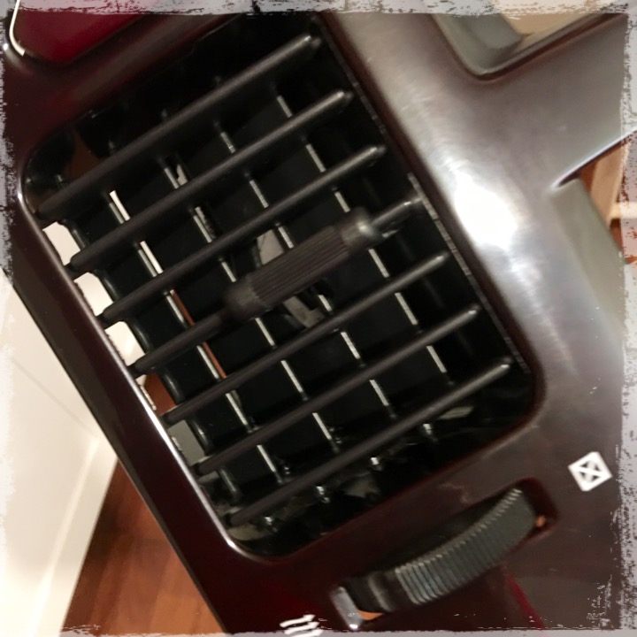

Dzisiaj padło na nietypową usterkę do naprawy, upierdliwą bardziej dla pasażerki, która czasem siada za kierownicą, ale i mnie ta pierdółka spokoju nie dawała...
Po letnich wypadach w interior wszystkie kanały wentylacji były zapylone na maksa, nie potraficie sobie chyba wyobrazić jak bardzo pył potrafi w nich osiąść i za żadne skarby nie chcieć z nich wylecieć... No to zdjąłem kratki nawiewów i przemywałam po prysznicem plus szorowanie gąbką, wacikami, delikatnymi szczotkami. Udało się i lśniły w zasadzie jak nowe. Pech tylko chciał, że plastik konsoli centralnej wypadł mi z ręki i szlag trafił lewą kratkę nawiewu...
Na całe szczęście znalazłem identyczną za grosze na aledrogo i wreszcie dzisiaj miałem chwilę, żeby ją wymienić. Odświeżony plastik wraca na miejsce ;)
Jest tylko mały problem bo przy okazji mycia wykruszyła się szara gąbka czy pianka z plastikowej zaślepki - może podpowiecie gdzie kupić podobną lub czym ją zastąpić?

Pianka polietylenowa powinna się nadać :) są różne grubości, więc jest z czego dobrać.

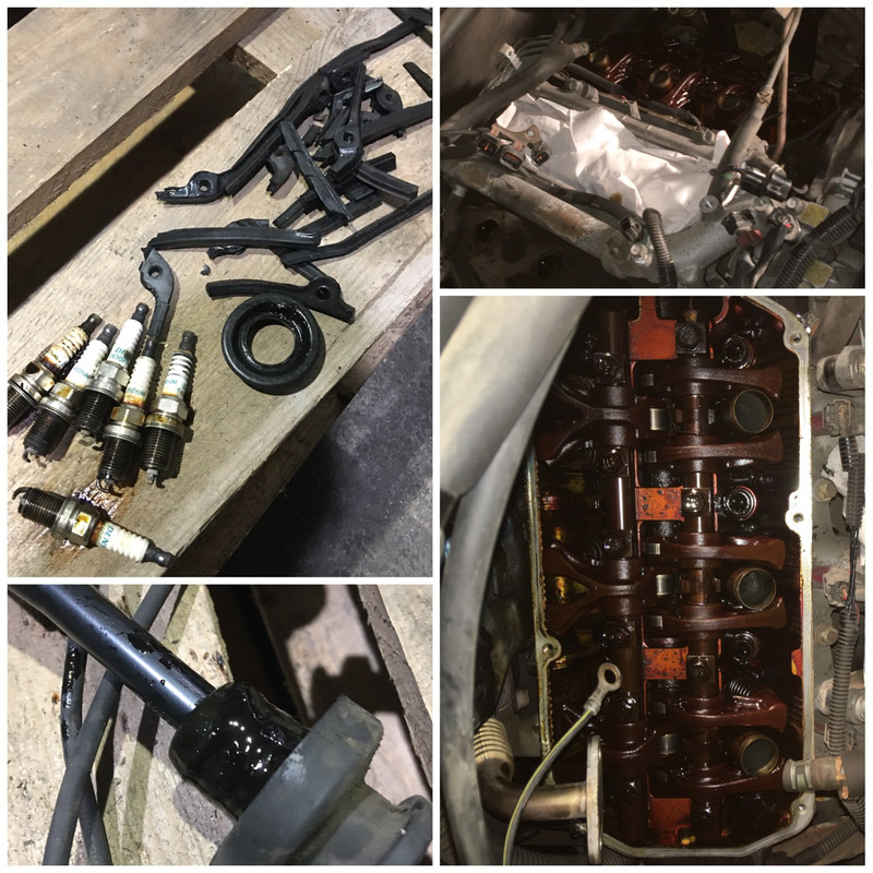

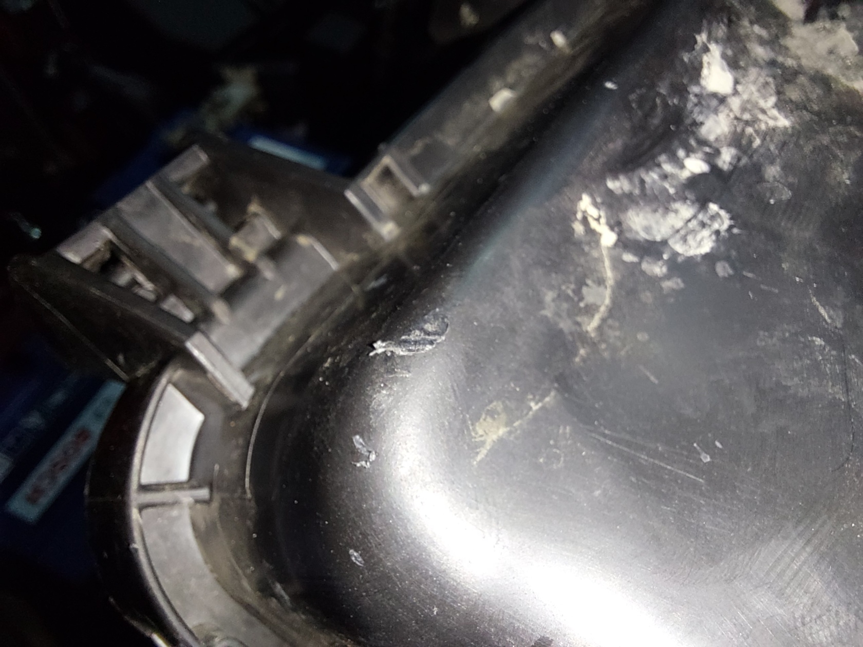

A wczoraj pracowita sobota, czyli kilka godzin spędzonych na wymianie uszczelki pod pokrywą zaworów i przy okazji uszczelek świec. W sumie bez większych niespodzianek, choć najbardziej wkurzające było przykręcenie z powrotem śrub 14 mocujących uchwyty do wyjmowania silnika z karoserii. Tu akurat Japończycy nakombinowali jak utrudnić mi życie.
Po zdjęciu kolektora dolotowego okazało się, że wszystkie śruby pokryw zaworów mogłem odkręcić paluchami. Czyli uszczelki gumowymi były już tylko z nazwy. No i rzeczywiście kazda z nich bardziej swą twardością przypominała kawałek poliuretanu niż gumy. Chyba nie były wymieniane od początku istnienia czołgu czyli w gdybym poczekał do przyszłego roku, miałyby szansę na odebranie dowodu :D
Na zdjęciu widać też, że zawsze przy okazji wymiany uszczelki pod zaworami warto tez wymienić uszczelki świec. Same świece były suche, ale na ich korpusie i pod kapturkami zbierał się już olej przeciekający przez, tak samo plastikowe ze starości, uszczelki.
Teraz raczej zapomnę o wyciekach oleju, a przede mną jeszcze wymiana paska rozrządu...

Świec nie wymieniłeś ?
slamacek
Auto: Montero Ltd 3.5V6 2002
Dołączył: 15 Kwi 2009
Posty: 83
Wysłany: 01-12-2019, 12:47
Wymieniłem oczywiście. Na identyczne DENSO SK16PR-A11, do drugiego malucha zwanego tankietką mam przygotowane NGK IFR5e-11.
Wymieniłem też przewody świec na NGK Me7005 - tutaj uwaga, bo są one ciut krótsze, ale i tak na szczęście pasują.

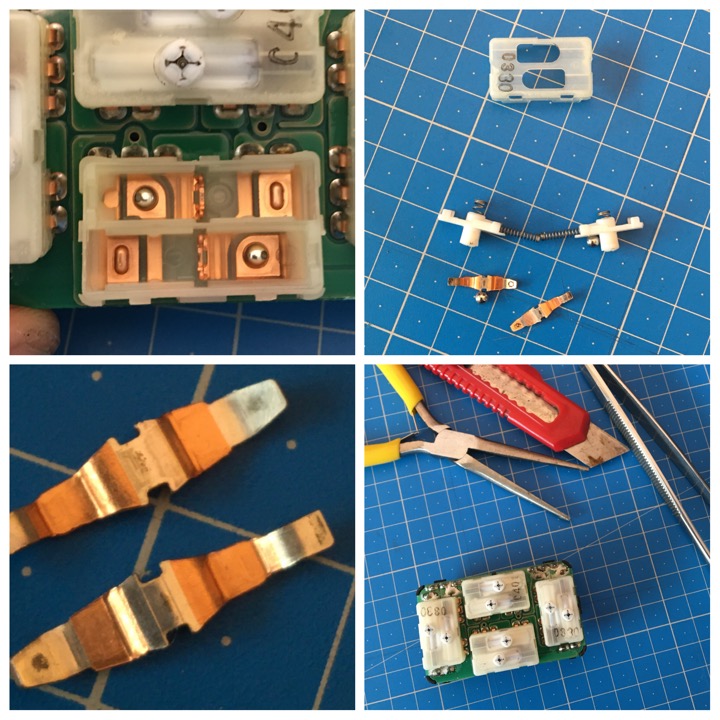

Jakiś czas temu przestał przesuwać się w niej fotel kierowcy. Działało sterowanie oparciem oraz poduszką siedzenia, ale za żadne skarby świata fotel kierowcy nie chciał przesuwać się w przód lub w tył. Pierwsza myśl - zabrudzona prowadnica (ale nie było słychać silnika...).
No dobra – grzechotka w dłonie i cztery śruby mocujące do odkręcenia, odczepić przewody i sprawdzam jak to wygląda. Czysto, nawet nadspodziewanie czysto! Czyli silnik albo panel sterowania. Podłączenie przewodów bezpośrednio do wtyku zasilania silnika, z drugiej strony do akumulatora i silnik działa, a fotel się pięknie przesuwa po prowadnicach. A więc panel regulacji położenia fotela. Najpierw gałki mocowane na wcisk, potem plastikowa osłona (cztery wtyki na wcisk po jednym w każdym z rogów) et voila. Jest płytka przełączników. Jeszcze dwa wkręty i wyczepienie płytki z wtyku.
jak widać na tym zdjęciu – styki były już bardzo brudne (w końcu miały prawo po prawie 20 latach), no to patyczek kosmetyczny, nafta, porządnie kilka razy przejechać po wszystkich elementach. Potem delikatny papier ścierny (użyłem tego o ziarnistości 3000) – czysto jak od nowości :)
Teraz to wszystko złożyć do kupy: sprężynka przytrzymująca kulka na środku przełącznika, druga odbijająca suwak, w drugim suwaku to samo, włożyć na miejsce, przytrzymać, zakryć pokrywką przełącznika. No i kuwica, bo fajnie się to pisze, ale potrzebowałem pęsety, nożyka, przedłużonych szczypców i trochę... czasu.
Najważniejsze, że działa, a ja nauczyłem się czegoś nowego :)

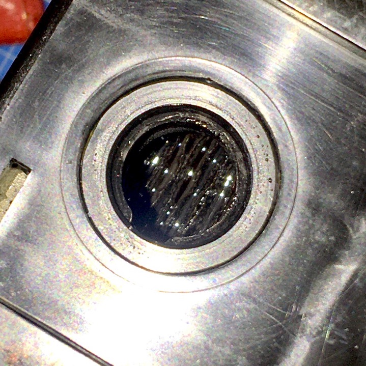

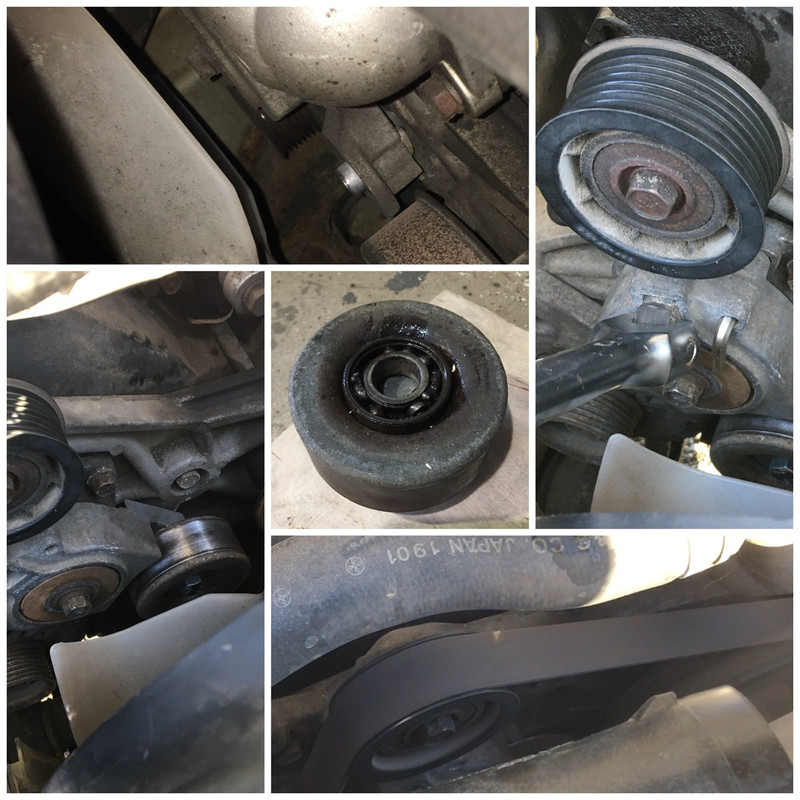

Czołg zrobił mi kolejną niespodziankę - zatarło się łożysko koła napinacza paska klinowego (wielorowkowego), na całe szczęście zareagowałdm wcześniej i skończyło się tylko na wymianie - samego łożyska. Praktycznie w ostatniej chwili - na zdjęciu widać, że kółko zdjąłem ręką z napinacza.
Choć w pierwszej chwili planowałem wymianę całego napinacza (na szczęście na wyspie żaden ze sprzedawców nie miał ich w magazynie, a cena u przedstawiciela Mitsu zdecydowanie zwaliła mnie z nóg - 1200 zł), to przeszperawszy internet rosyjski znalazłem informację, że wystarczy wymienić samo łożysko w kółku napinacza.
Oryginalnie jest tam mocowane KOYO 6203 RR9H, zastępcze jest NSK 6203DDUCM NS7S5. Żadnego z nich nie było, wiec wsadziłem zwykłe 6203 2RS.
Wybicie łożyska w imadle nasadką bodajże 24, wbicie na miejsce nasadką 30 przez podkładkę metalową (w pewnym momencie zmniejszyłem nasadkę na 28 - miałem wrażenie, że 30 zablokuje się w rolce). Cała podmiana w imadle zajęła może z pół godziny wliczając przeczyszczenie papierem ściernym i delikatne nasmarowania wnętrza kółka silikonem przed nabiciem nowego łożyska.
Potem przykręcenie kółka, założenie napinacza (prawa śruba z momentem obrotowym 24±4 Nm, śruba centralna napinacza z momentem 44±10 Nm. Sprawdzenie położenia paska na poszczególnych kółkach, zwolnienie napinacza (potrzebny był klucz łamany 1/2 cala i wyjęcie wcześniej założonego pręta o średnicy 7 mm. I to wszystko. Przebieg 180 tys km - nie wiem kiedy i czy poprzedni właściciel zmieniał pasek klinowy i jego kółka (MD368209 oraz MD368210), ja kółka wymienię pewnie w przyszłym miesiacu i na kilka lat będę miał z tym paskiem spokój
