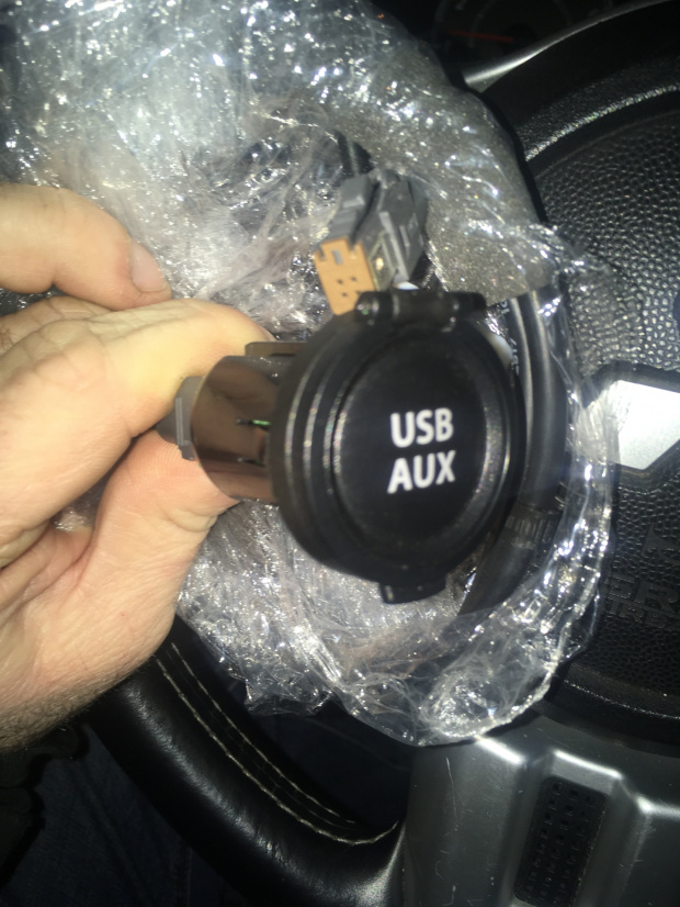

poniewaz trzymanie telefonu w miejscu na napoje z podlaczeniem do kadiwarki w gniazdku juz nie mowiac do USB w podlokietniku bylo uciazliwe postanowilem troche zrobic zmian.
Kupilem zlacze USB z AUX i wstawilem w miejsce gniazdka zapalniczki
i wyszlo cod takiego

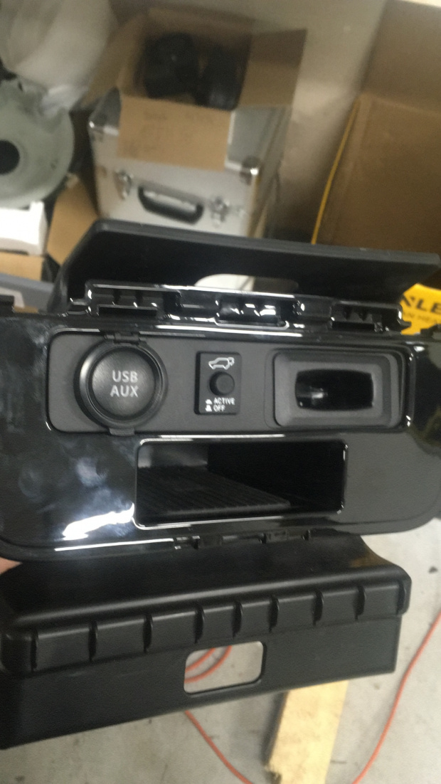

jak juz powstal port usb/aux to wypadalo zrobic jakiejs miejsce na telefon
po dlugich poszukiwaniach udalo sie zrobic cos takiego
wada takiego rozwiazania jest to ze przyciski z srodkowego panelu nalezy przezucic na lewa strone ale przynajmniej wypelniam zaslepki ktore mnie denerwowaly w aucie

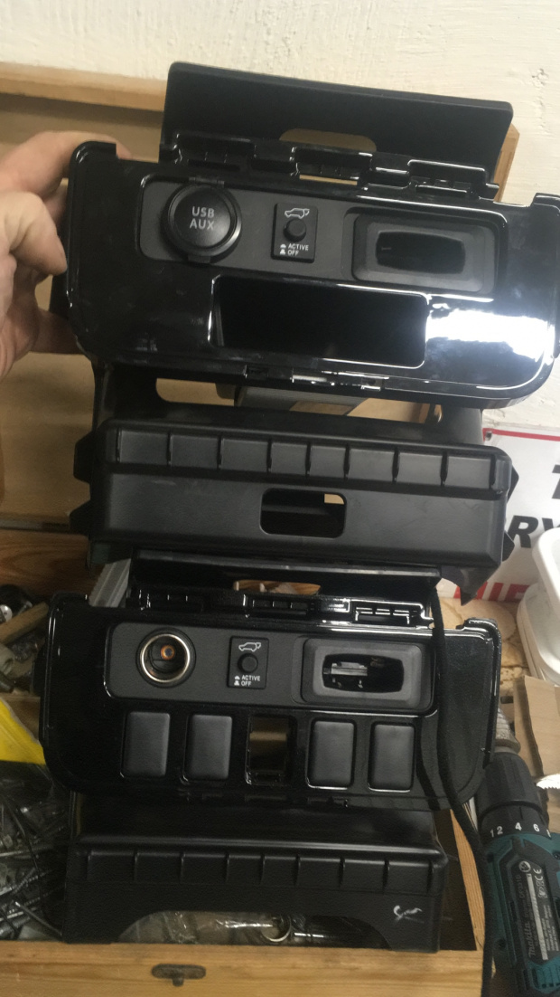

Ponizej roznice panelu standartowego i po przerobce
a tak wyglada telefon przy podlaczeniu do USB we wlasciwym miejscu w aucie :) :)
