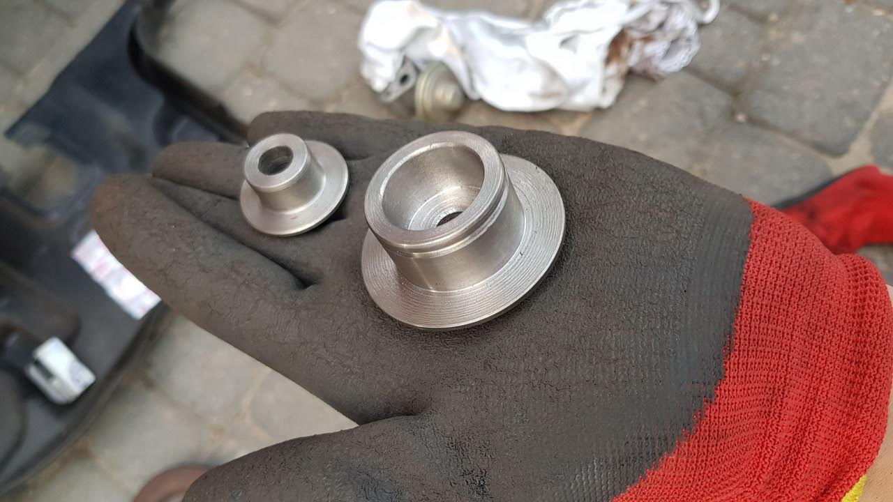

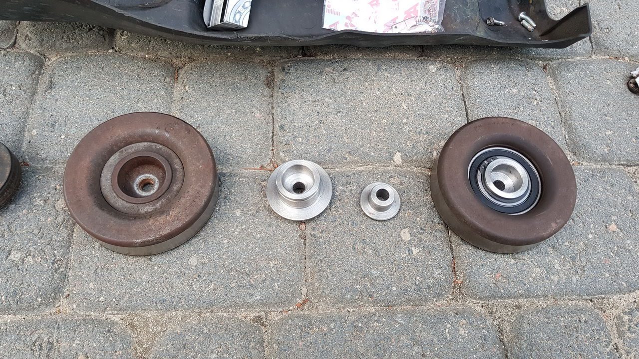

Btw Darek, jak już jesteśmy przy Tobie, wrzucam zaległe fotki z serwisu alternatora u Ciebie. Sporo osób pytało się o te dotoczone tuleje rolek napinających paski osprzętu.
^ Jakby ktoś potrzebował to tu są nr łożysk do alternatora i nr łożyska do napinacza paska od klimy i wspomagania.
^ Galant wylądował na podwórku u Krzyżaka w bardzo zacnym towarzystwie.
^ Powyżej wspomniane tulejki pozwalające na wymianę samego łożyska, bez konieczności wymiany całej rolki.
