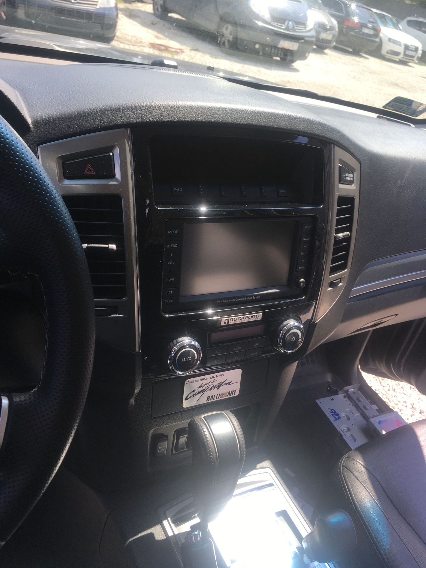

W aucie przed wymiana bylo tak:
wkladamy nawigacje serii W, tu akurat W15

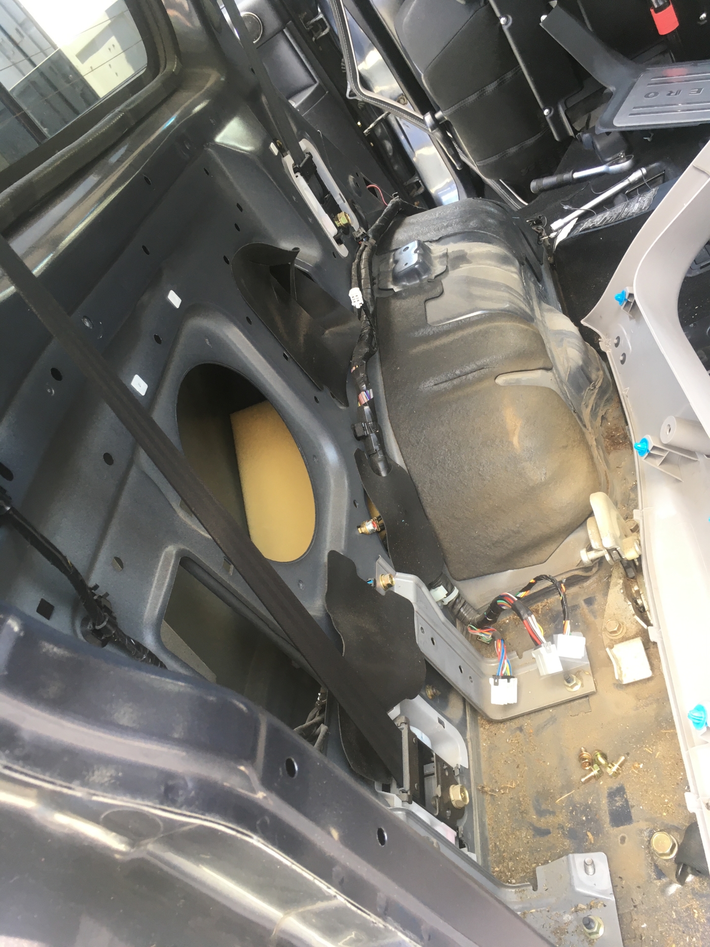

rozbieramy tyl samochodu by dostac sie do wzmacniacza ktory znajduje sie za subwoofer-em

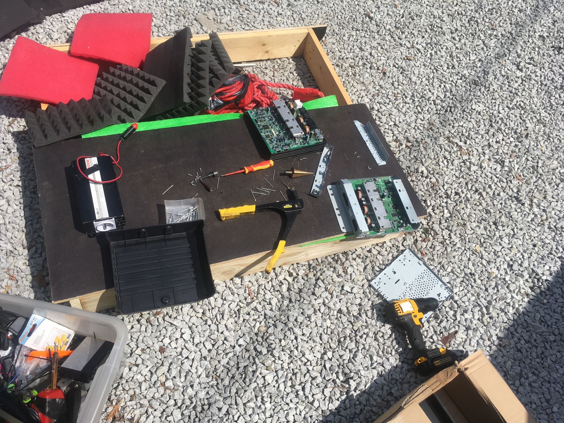

nastepnie z dwoch wzmacniaczy starego typu i nowego typu (z outlandera 3)
musimy zrobic jeden

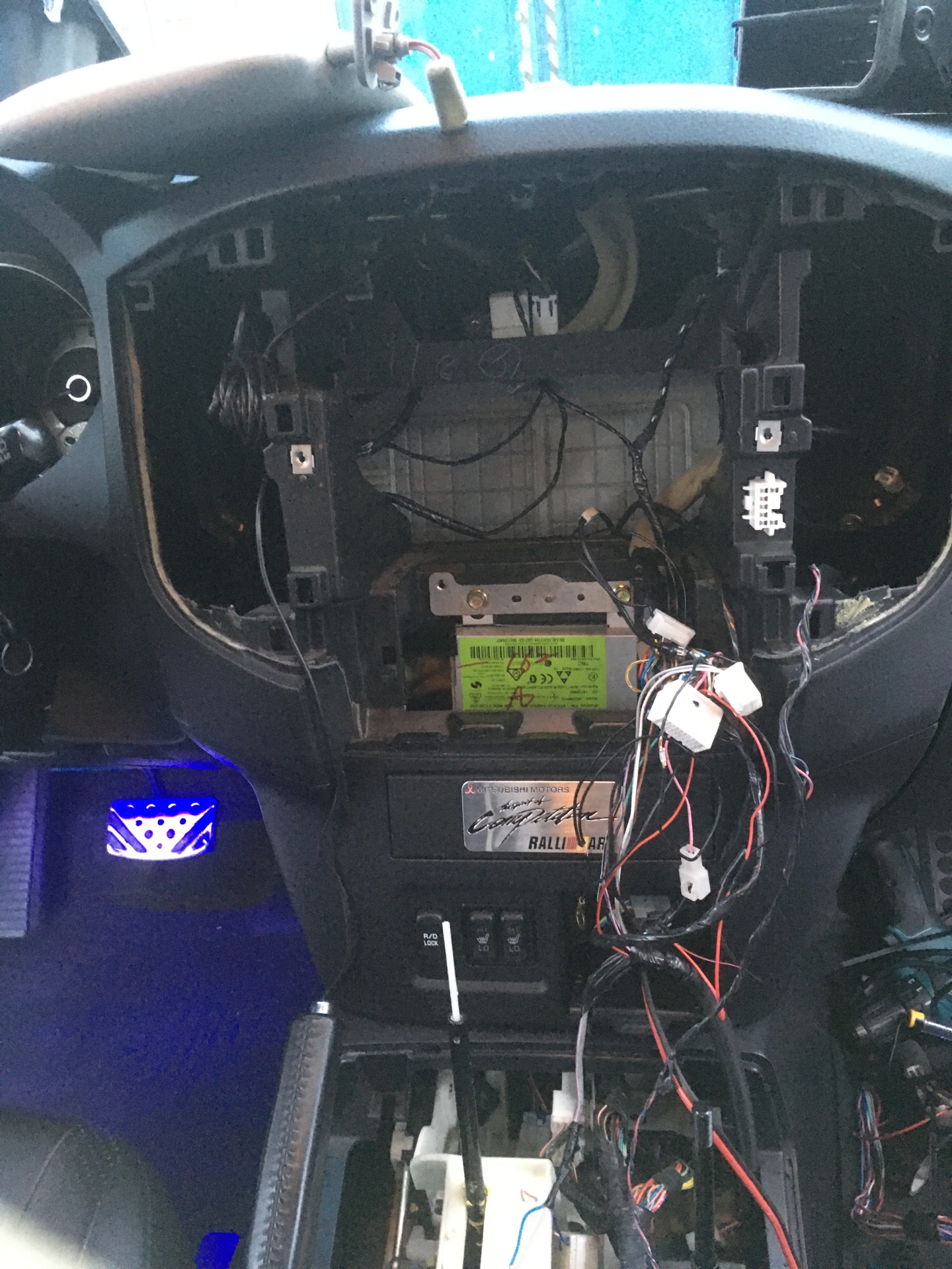

Po takiej przerobce musimy zrobic instalacje za nawigacja.
Jezeli nawigacja byla fabrycznie zalozona to mamy takie wtyczki
wymienic wtyczke kamery cofania
Po lewej nowy typ po prawej stary typ
Jezeli mamy radio bez wyswietlacza to jest ciut lepiej poniewaz mamy mniej ciecia i dostosowywania instalacji w aucie
Najlepszym zdjeciem obrazujacym przerobki w instalacji obrazuje ponizsze zdjecie
Docelowo musimy uzyskac 4 wtyczki po przerobkach

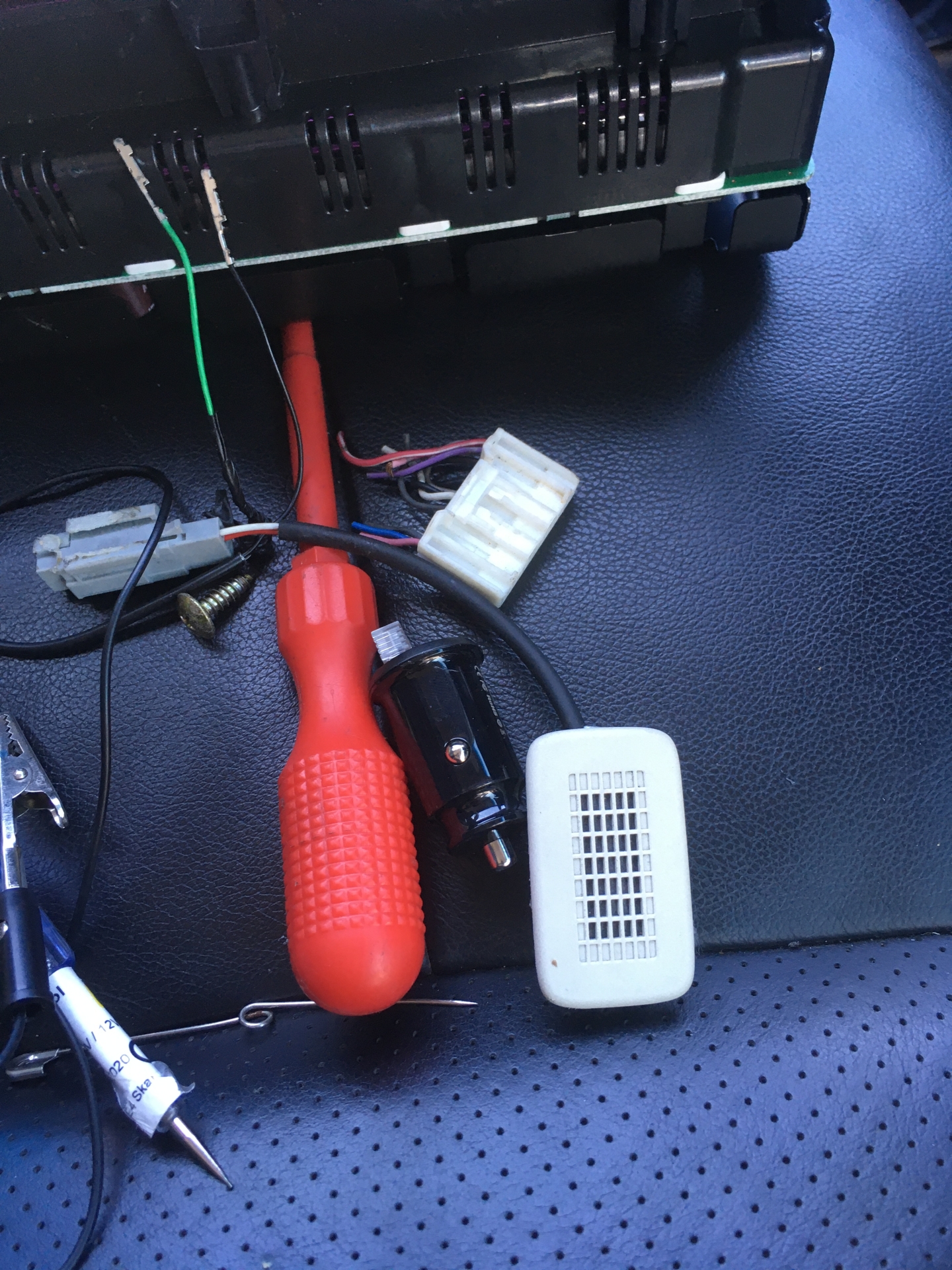

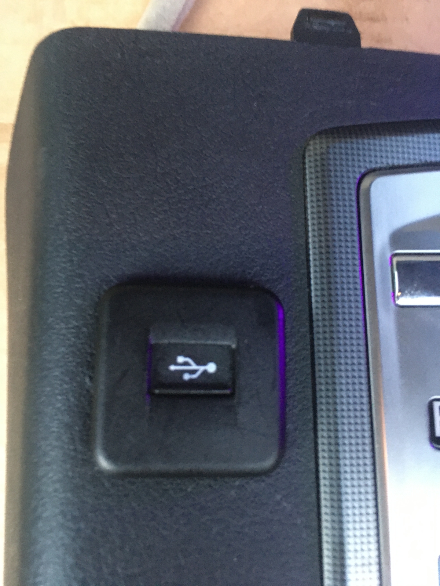

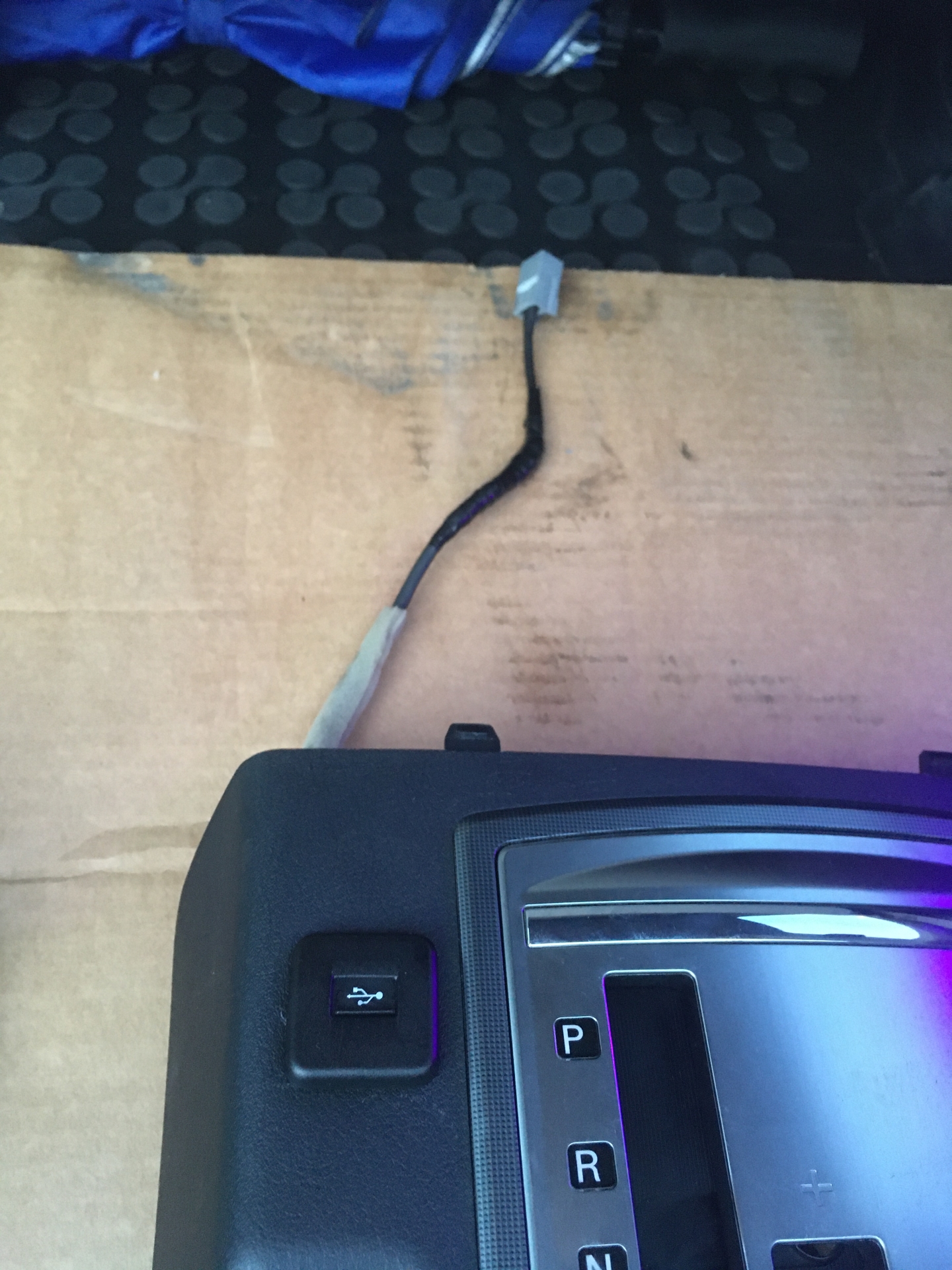

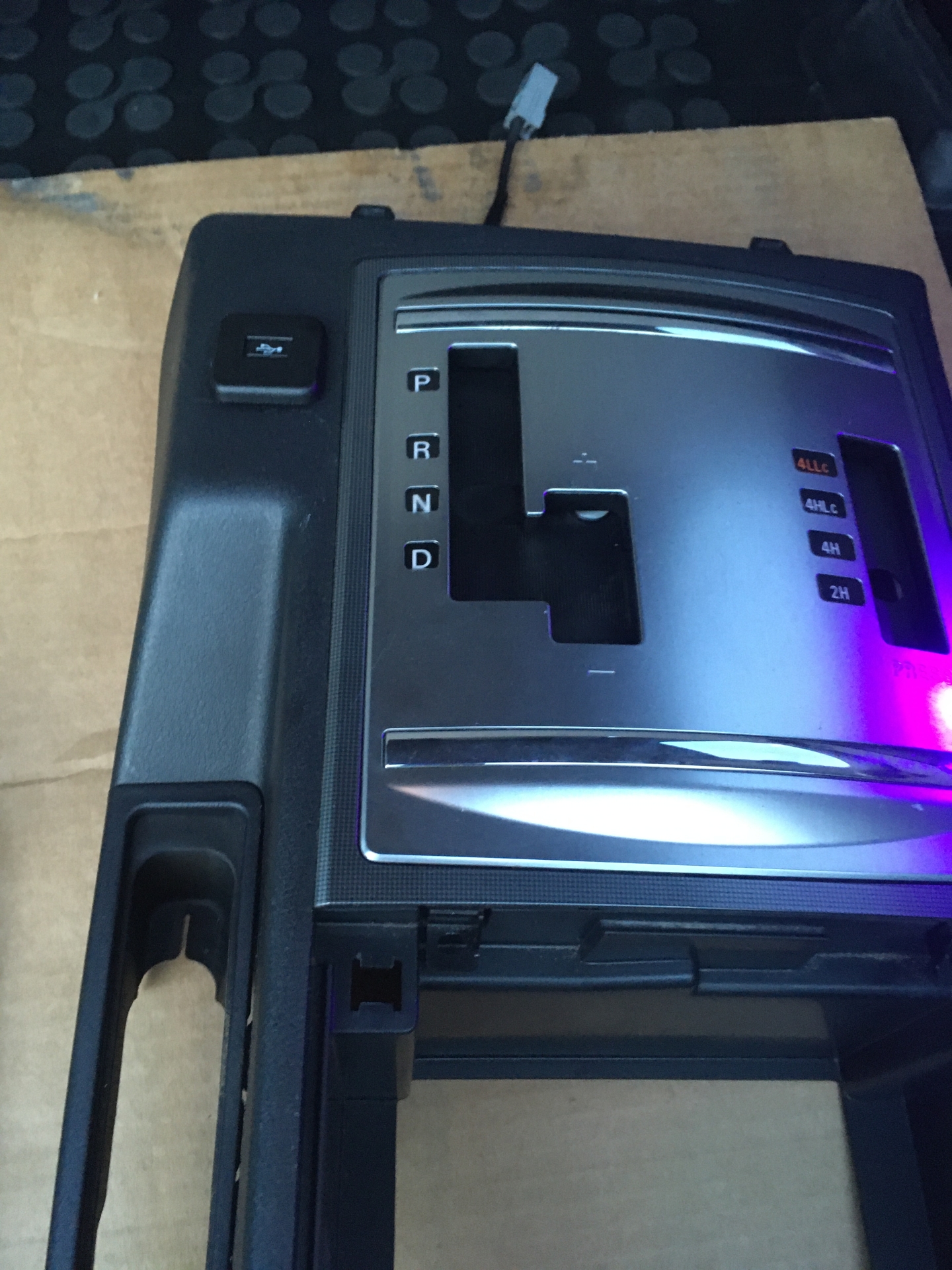

teraz pozostaje instalacja USB oraz mikrofonu
Ponizej zdjecie USB jakie zakladam przy takich przerobkach
Miejsce docelowe ustalil wlasciciel pojazdu

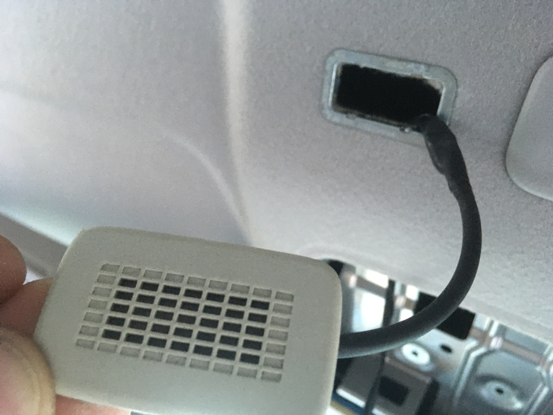

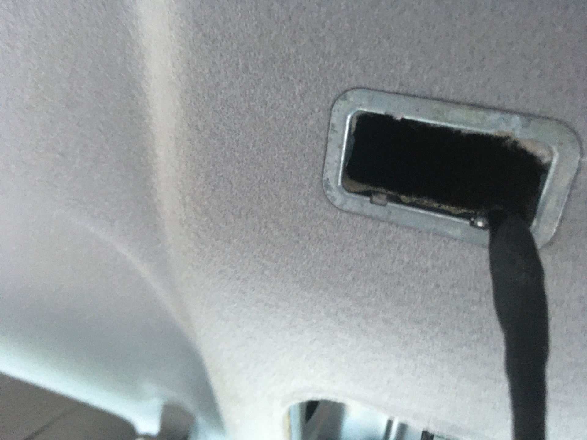

teraz robimy mikrofon
mikrofon musi miec plastikowa obudowe oraz tzw metalowe mocowanie ktore zakladamy w podsufitce po wycieciu dziury
ostatecznie otrzymujemy cos takiego

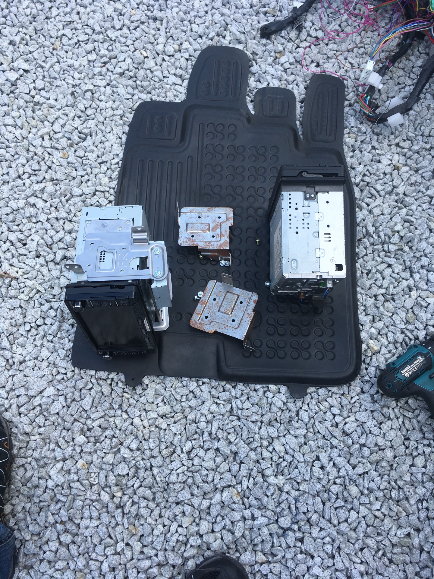

teraz konwersja mocowan
W ostatecznosci otrzymujemy cos takiego

1)
Programy typu automapa można uruchomić tylko na Connect tak ?
2)
Skąd takie ładne gniazdo USB z klapką ? To oryginał mitsu czy coś z Chin ? Obecnie mam gniazdo usb w schowku, ale właśnie wolałbym w miejscu w którym Ty zamontowałeś. |
