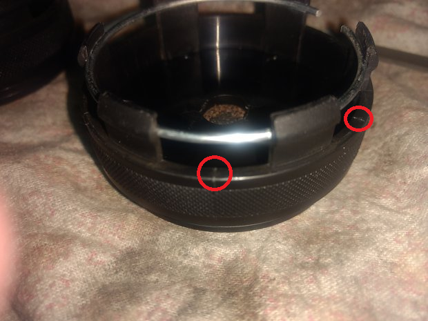

Mam te same JR i jeśli masz oryginalne dekielki, to sobie je (dekielki) przeszlifuj w miejscach pozostałości po odlewach:
U mnie po sezonie lakier odprysnął na felgach właśnie w miejscu styków z tymi "łączeniami"...

HUGIO napisał/a:
Mam te same JR i jeśli masz oryginalne dekielki, to sobie je (dekielki) przeszlifuj w miejscach pozostałości po odlewach.
Łączenia tej części zewnętrznej, pionowe (w orientacji, jak u Ciebie na zdjęciu), tak? Albo inaczej - to, co jest na Twoim zdjęciu pod drutem? Szczerze, to nigdy bym nie wpadł, że coś takiego się może dziać.

Ajron,
No ja też nie przypuszczałem, że będzie taki problem, zwłaszcza na oryginałach, a tu taka niespodzianka na każdej feldze :roll: :
