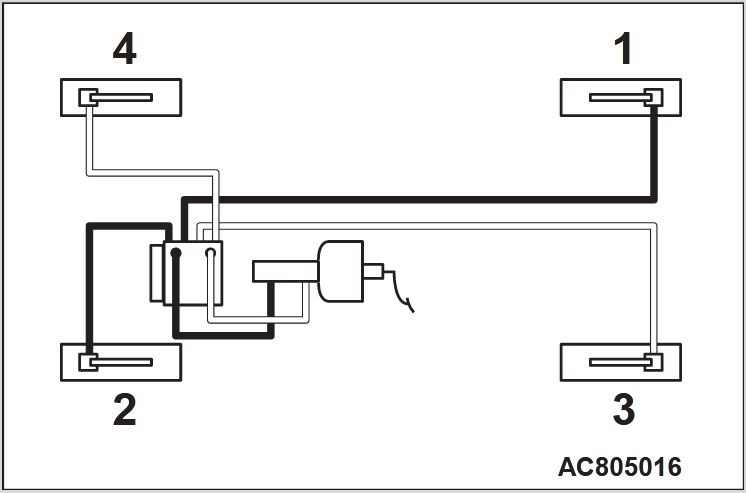

Witam
Proszę o potwierdzenie kolejności ,zaczynam od prawego tylnego odpowietrznika,potem lewy tylny ,prawy przedni i lewy przedni ??? Ręczny "bierze" na ostatnich ząbkach :-( gdzie szukać regulacji ? przy bębnach ,czy w tunelu przy dźwigni ręcznego ??? Dziękuję za radę i pozdrawiam.

Wysłany: 03-11-2021, 09:23
- po pierwsze proszę nie używać CapsLocka
- po drugie, tutaj masz sposób odpowietrzenia w colcie:
-po trzecie, opis regulacji masz tutaj:
http://mmc-manuals.ru/man...90097500ENG.HTM
